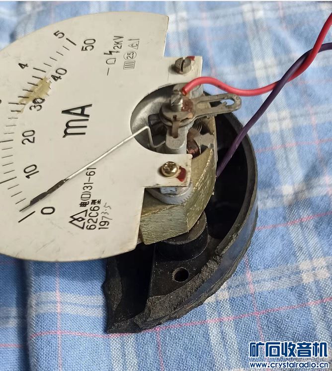

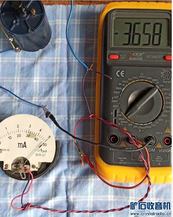

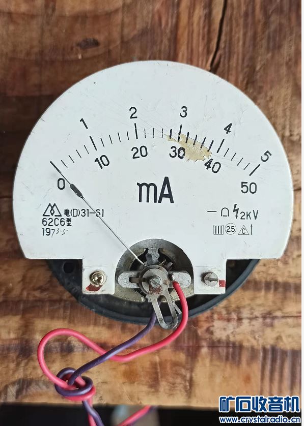

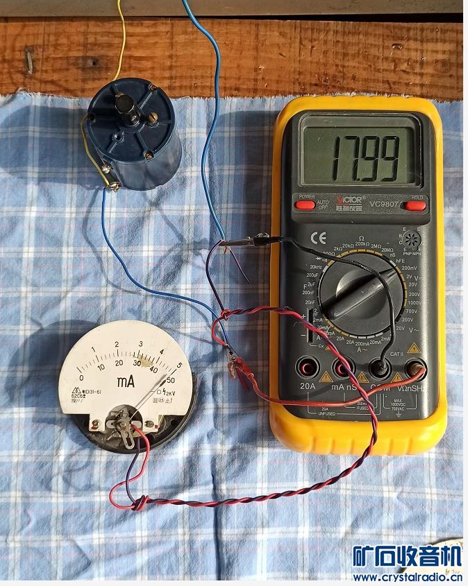

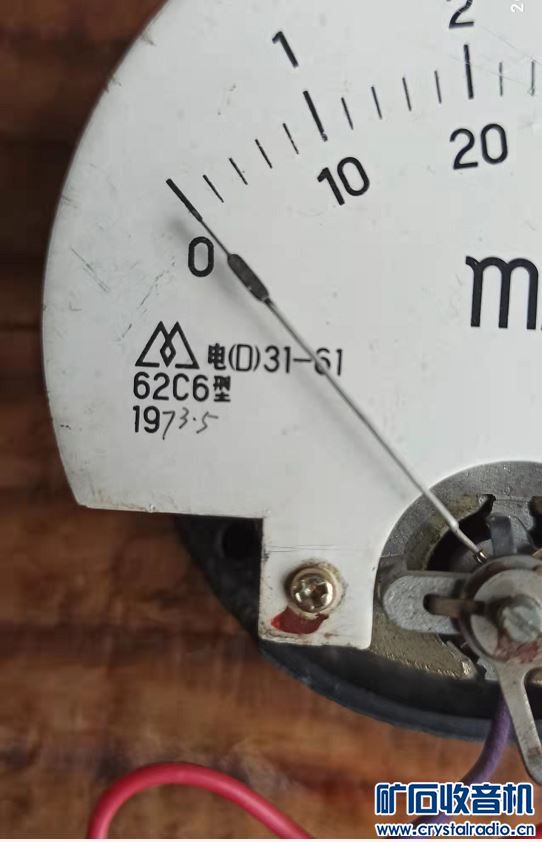

20多年前买到手就是给砸到这个程度了,回来一测试发现竟然没坏,也没拿着当个东西,于是找了个茶叶桶给简单装起来用来调试收音机管子的偏流竟然比18与35还有一大堆数字表都好用,原因是这个表头的满偏压降比上述万用表都低得多,分流电阻是根据需要现找的,这个表头特别适合调试低压收音机用。

应该给他配个外壳,50年的东西了,砸到这样,还都好用,值得好好保存收藏了。

需要配合适的分流电阻,才符合字盘的刻度。

是啊,那个年代仪表制造还是很严谨的。估计这是破烂佬现场没有耐心直接从仪表盘上动大锤给砸下来的。

看开原来有5mA与50mA两个量程,我用的时候都是现做量程电阻,用完就拆线了。
