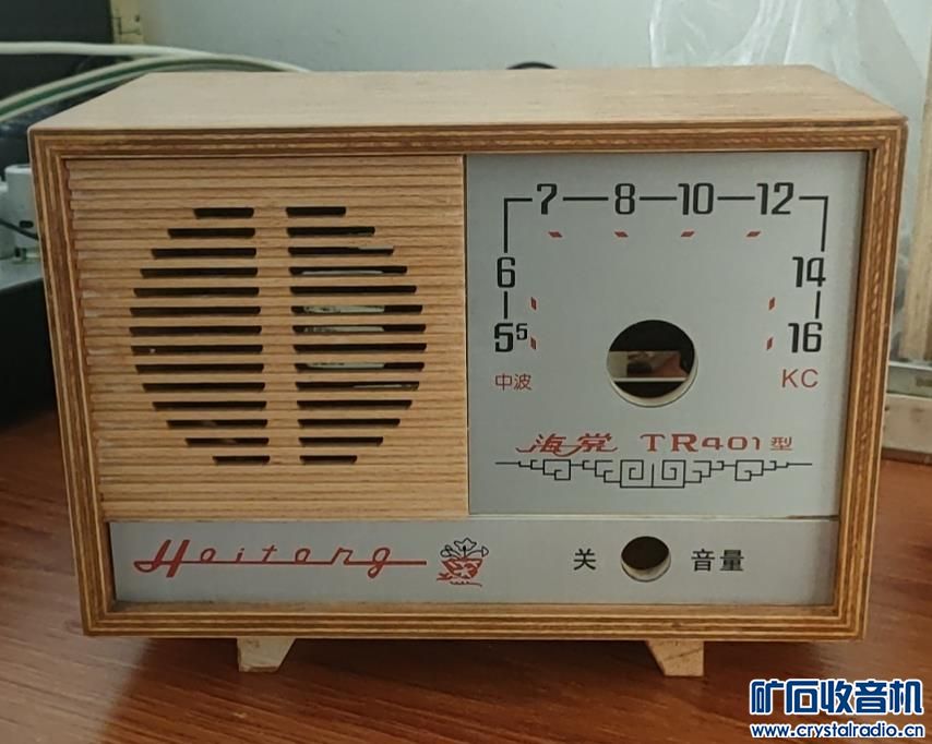

儿时每当父亲焊接 调试收音机总是会围着看热闹 一晃40多年过去 物是人非 父亲也走了 留下的只有脑海里断断续续的这些回忆 注册矿石收音机论坛许多年 虽能力有限 对收音机的热爱从没减退 DIY大赛已经走到第十四次斗胆把自己最近完成的晶体管收音机拿来参赛 不指望什么名次算是重在参与了 致敬每一位平凡世界里默默无私奉献的父亲

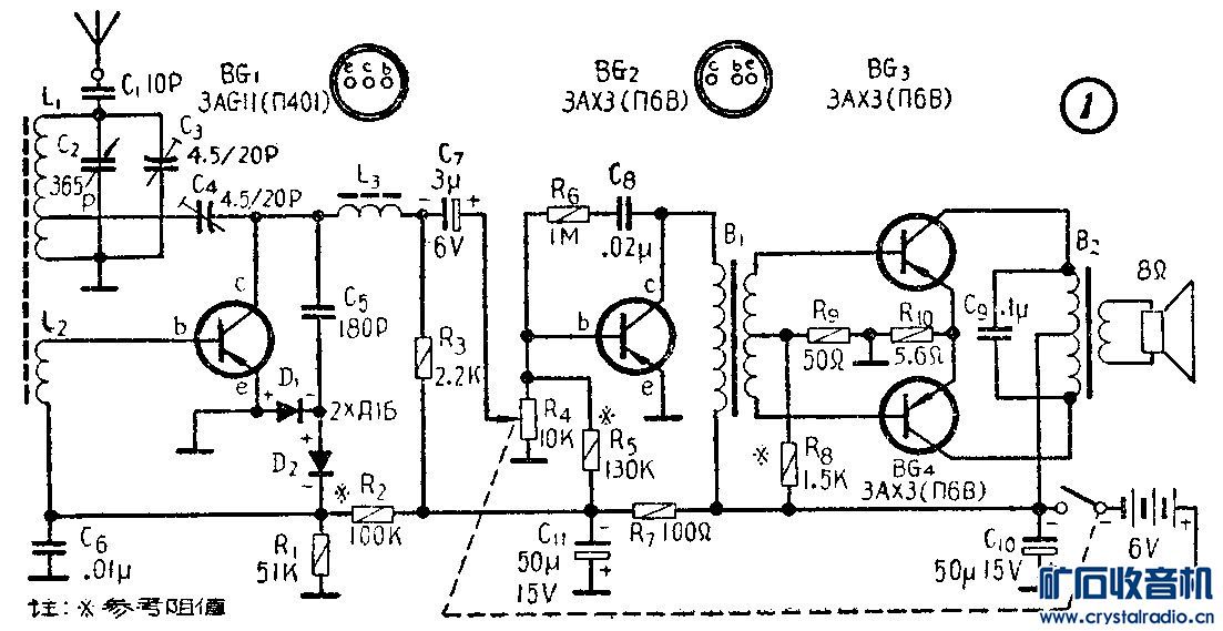

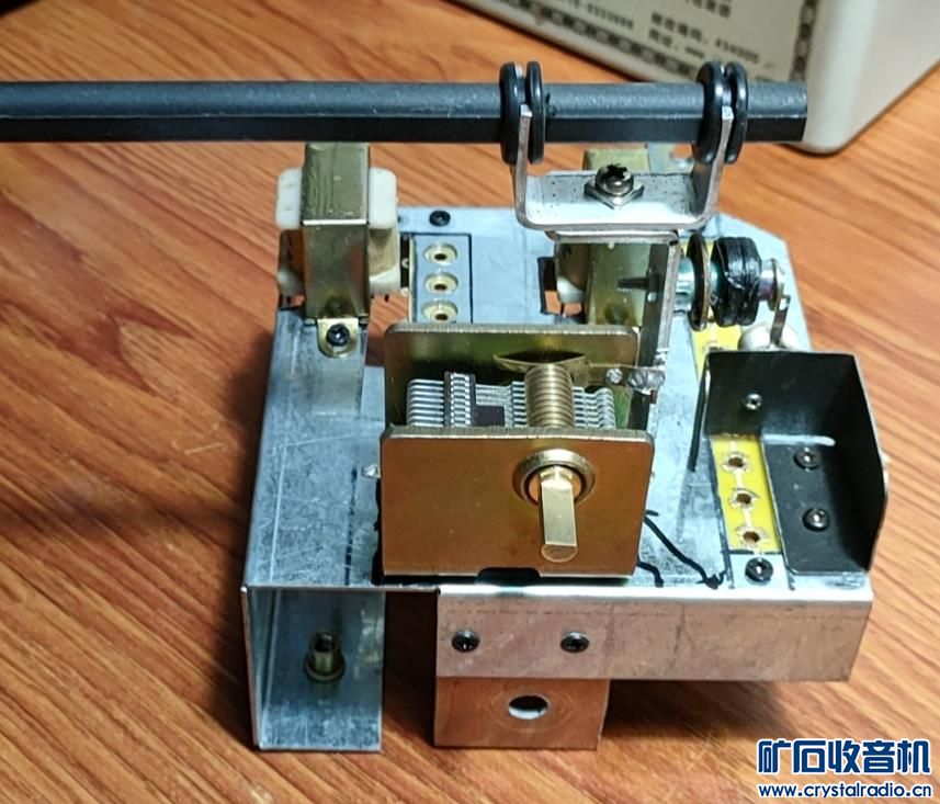

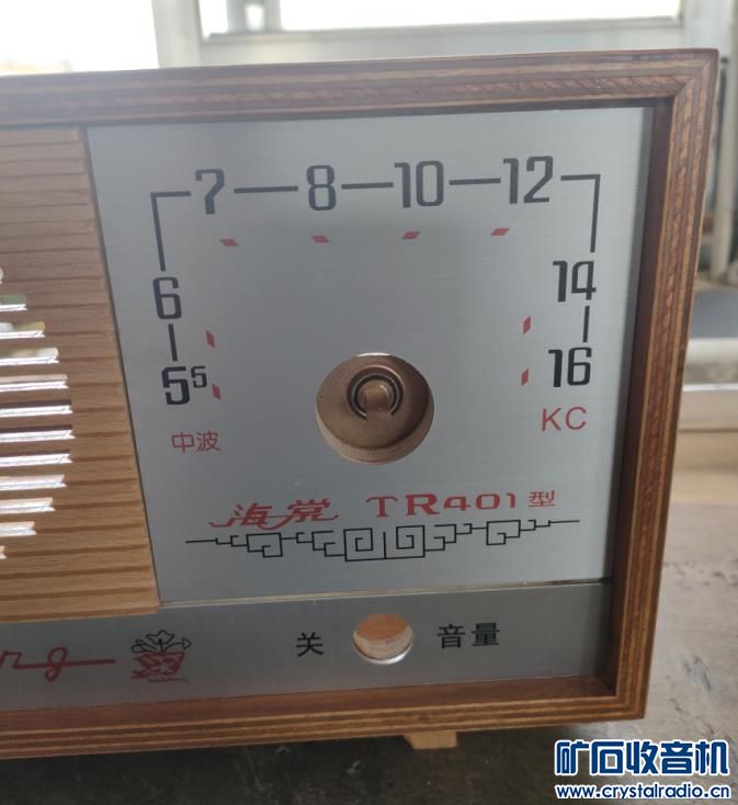

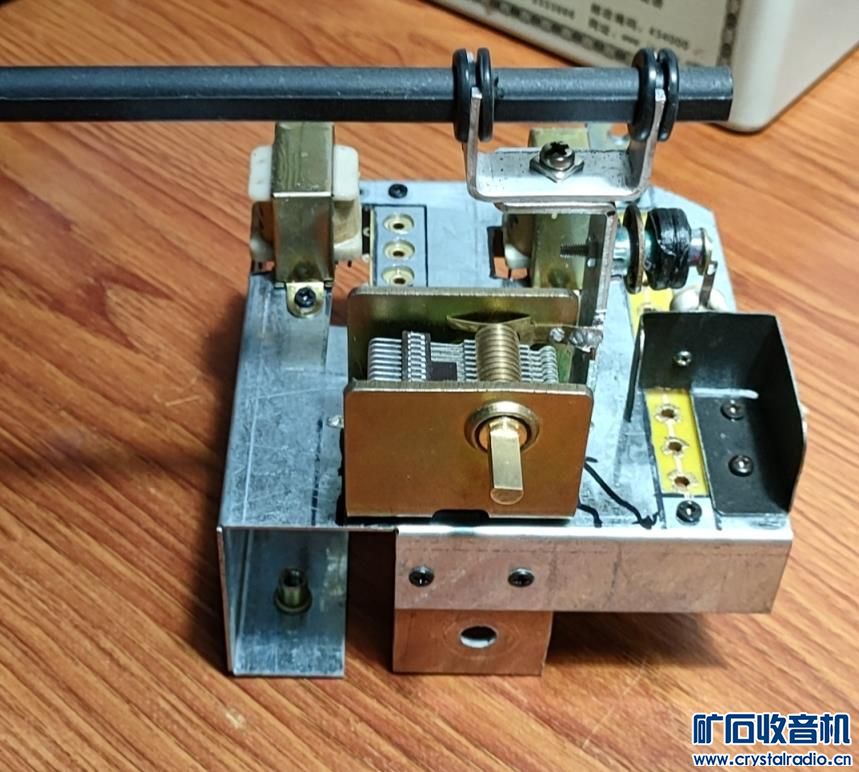

实际制作中管子跟原理图有出入 高频管用的是3AG14 推动管3AX22 推挽管3AX85C 按照介绍调整每一级晶体管偏置电流到介绍值即可 不再赘述 机壳用9毫米俄罗斯桦木板自制 格栅和背板用雕刻机加工处理 唯一缺陷就是旋钮上指针还没弄好 本来想用铜皮剪一个粘上去 白天在楼下可以接收3个中波电台 晚上干扰就严重了 超外差的机器晚上也不行 目前的电磁环境就这样 时代变迁有的东西人们不得不面对的问题了

机械加工部分让人垂涎三尺,反而忽略了电路部分!
 楼主| 发表于 2022-10-28 13:55:52 | 显示全部楼层
底台是省外钣金加工定制品 拿回来自己开搭棚条的孔 本人不会CAD制图 加工底台都是手工画图给加工方 好多厂家都不接镀彩锌的工艺不得已只有上镀锌铁皮了 呵呵 格栅和背板不会编写代码也是请人帮弄的 人这辈子要学习的东西实在太多了
 楼主| 发表于 2022-10-28 14:15:13 | 显示全部楼层

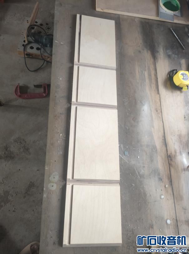

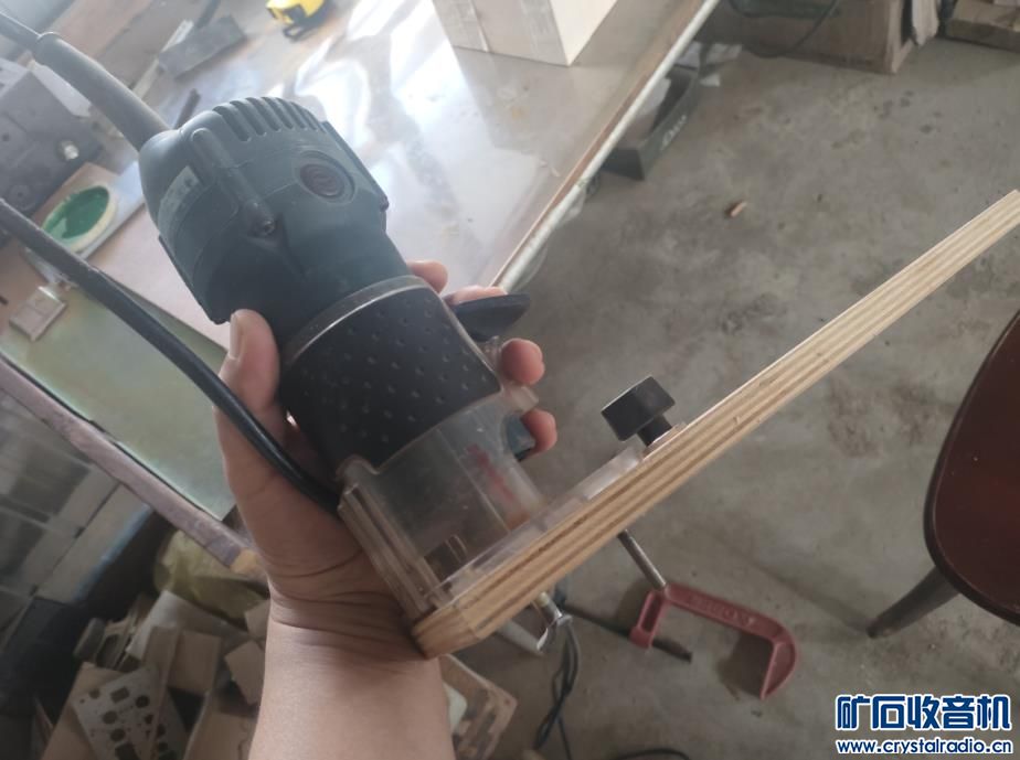

岳母中风腿疼住院 老婆去照顾 家里一堆狗狗吃喝拉撒全等着我 所以抱歉没一次把帖子发全 机箱制作 9MM俄罗斯桦木板开45°拼接 4个角用木条加固 面板开圆用修边机做了个模具 挺好用的 为了美观装旋钮和喇叭的面板是镶嵌在木框里的 图片可以看到开的槽 完了用美国太棒胶水粘接 粘接的时候用画框固定张紧带拉紧 太棒胶水一般3-4个小时就干了 为了稳妥待干时间多等一会 外观处理打磨后擦的色浆兑木蜡油 桦木板纹路还行就没必要喷漆了

钣金加工真漂亮,晶体管搭棚新鲜,俄罗斯桦木板那可是制作线阵音箱的好材料。

发表于 2022-10-28 14:30:25 | 显示全部楼层
做得很好阳极氧化的铝标牌做得好,是网上代加工的吗?
是的 做了10套 最低数额 谢谢回复
