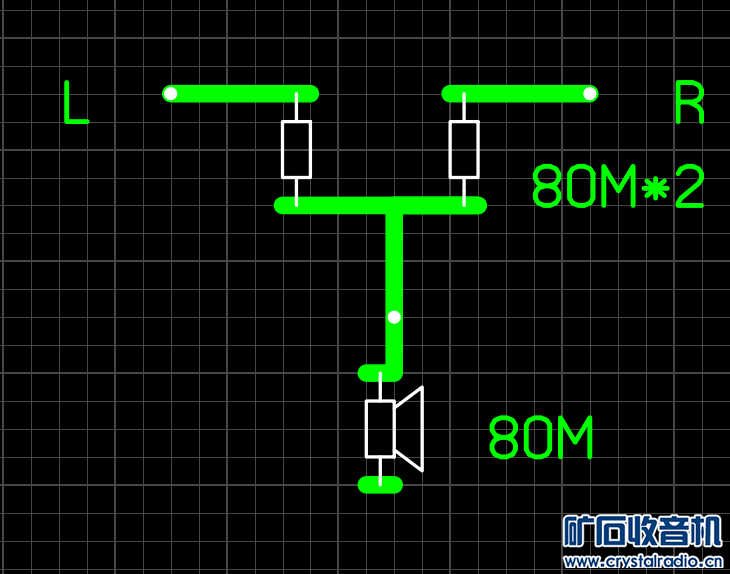

发表于 2022-10-27 15:54:19 | 显示全部楼层
可以参考AKC6959的左右两路声道接一只喇叭的接法。
 楼主| 发表于 2022-10-27 16:54:17 | 显示全部楼层
非常感谢   LR并联接喇叭    对地接电容

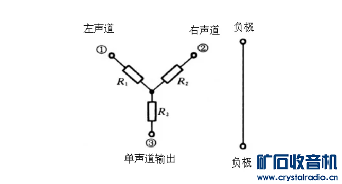

发表于 2022-10-27 19:44:15 | 显示全部楼层
直接将双声的正极用两只100K电阻接成Y字型输出单声道即可。
原理:将左右声道的信号合并输出单声道进行播放。
