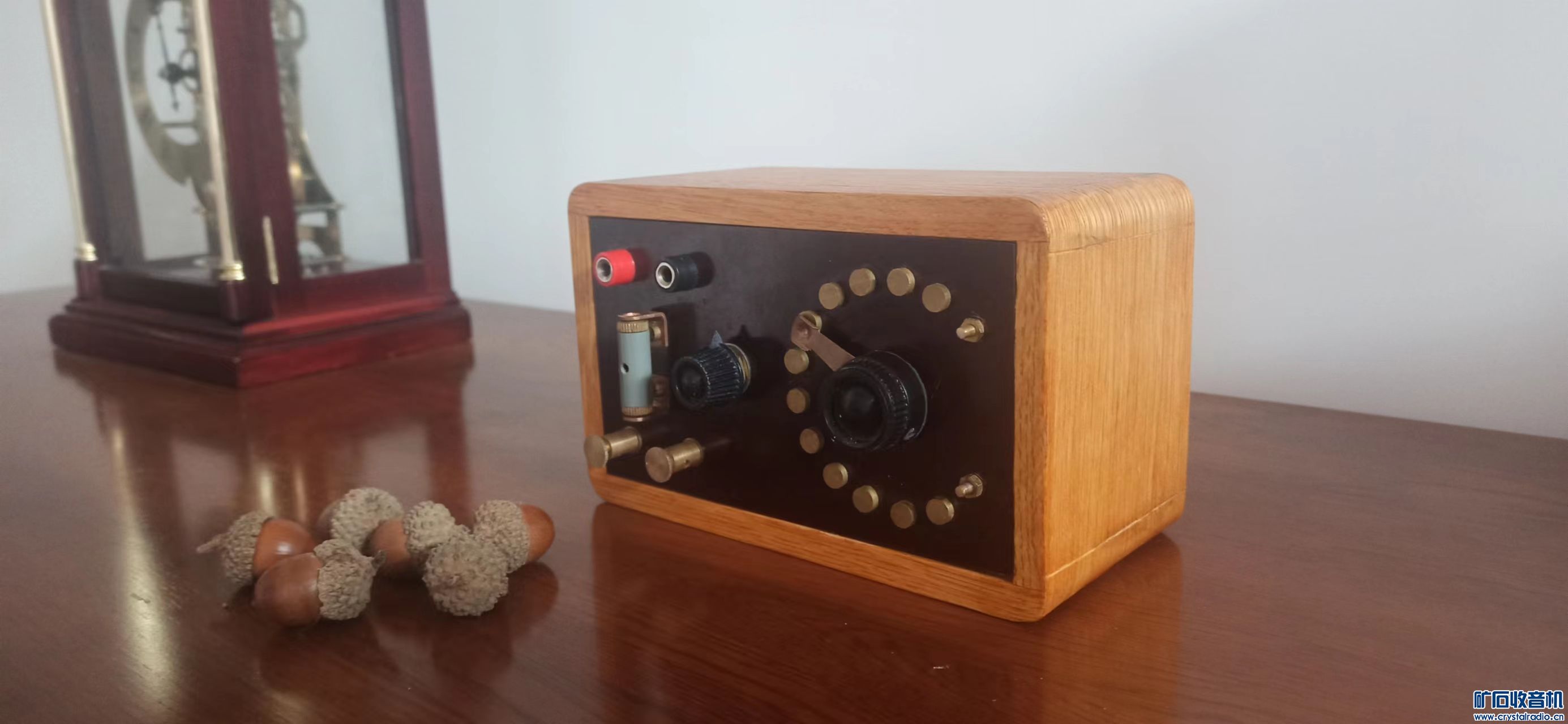

一直觉得矿石收音机外观“可爱”一些,“古拙”一些比较好。构思了很久,就做一个面包造型的矿石收音机吧!它外观像极了一个老式“面包”,松软饱满的面包坯上洒些芝麻、坚果.....入烤箱烤的焦黄。配上果酱、牛奶,真是美味早餐。机器金属元件几乎都是黄铜的,因为黄铜质感与电性能良好,气质到位,设计符合人机功能完美结合。电路简单实用,天线线圈加多抽头调谐线圈,选择性和灵敏度进一步提升。采用一枚固定矿石(内置2AP9检波二极管)既实现怀旧复古,又达到检波优良。接优良天线,用舍簧耳机收听本地中波电台效果很好。另外,机器可以立着、侧着、躺着放置,很有意思。

非常完美。用黄铜好。复古美观。导电性电好。无磁性不响应线圈性能。我也喜欢

除了二极管,都是古董元件;
收音机外形也不错!

谢谢!谢谢!其实2AP9也是老古董了,过去老收音机都用它,也很经典!无线电爱好者都叫它“老鼠屎” 很形象的,性能比活动矿石好的多啊!现在还有更好的检波管。只是视觉观赏把玩性不强

原来是个骗人的假矿石--信号走的是2AP9。
结构风格古典,制造耐用,黄铜件的应用很好的切合了制造主题。
真矿石现在要么贵要么难用,不然瞎捅也是挺有意思的

其实,玩老矿石挺有意思的。我之前在筒子里装了方铅矿,收听效果一般,干脆并联了一只二极管,效果马上出来了。两种玩法都行。

就是那一圈铜钉看着挺有意思
发表于 2022-10-27 16:16:16 | 显示全部楼层
木本色挺好看的,盒子自己做的么?工艺不错!
