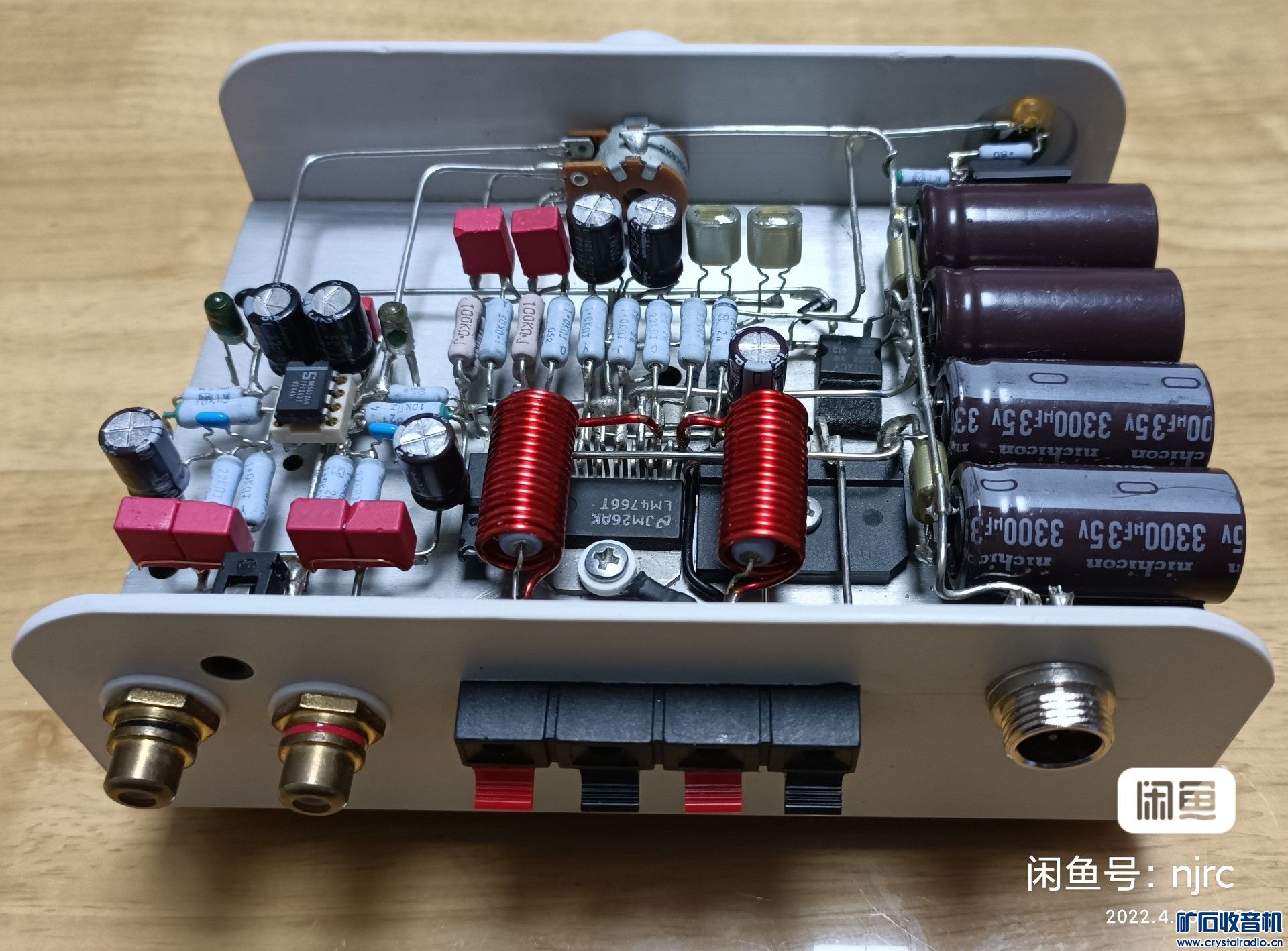

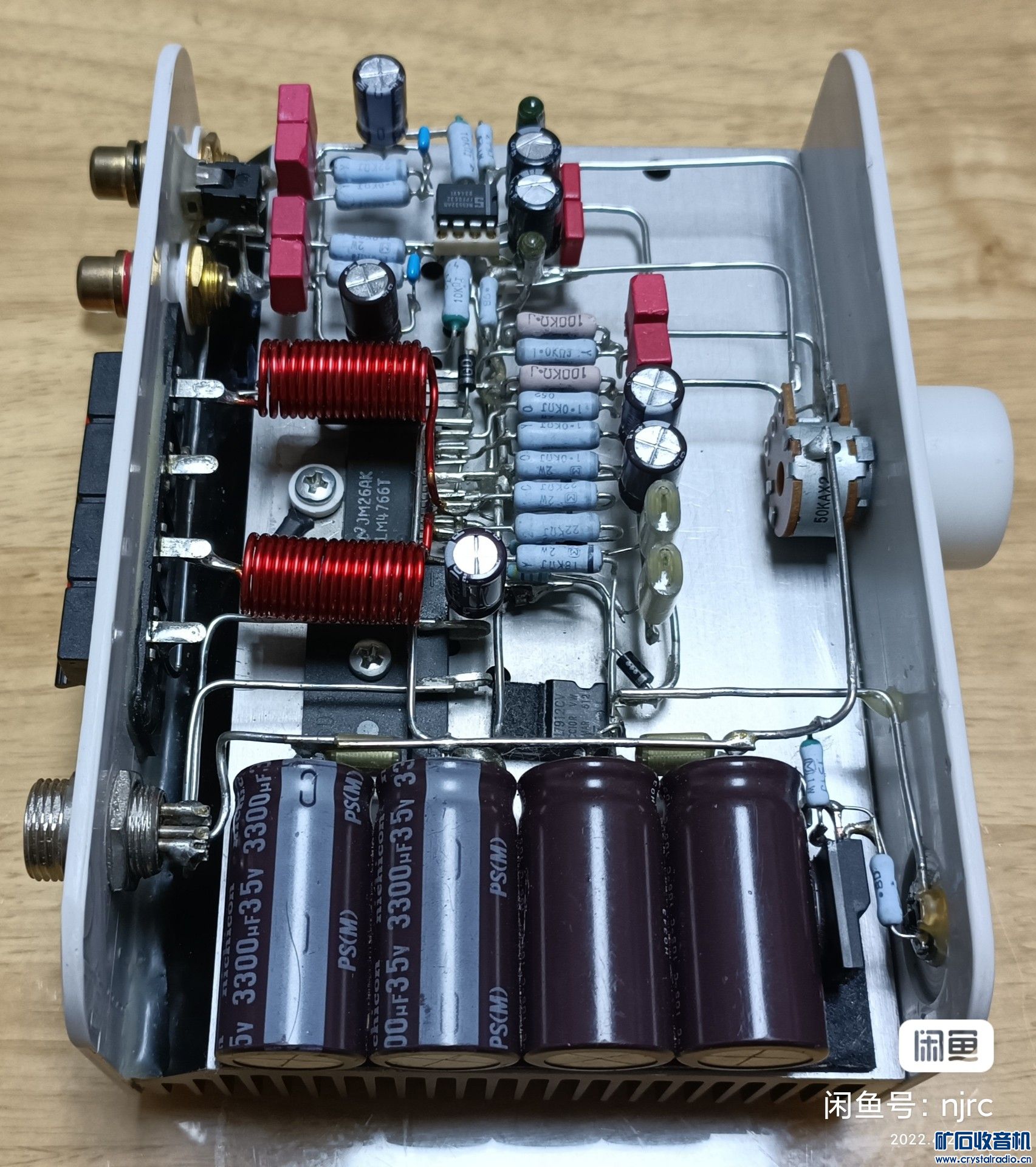

去年还是前年搭了一个LM4766的,哈哈
真乃工匠精神也!
厉害了,真漂亮
