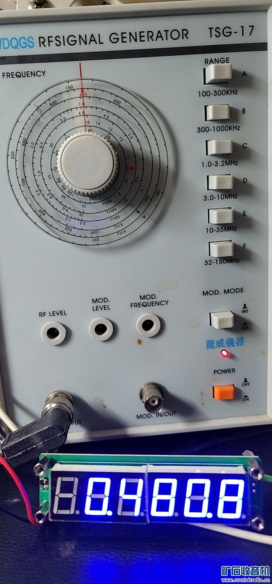

两年前在某宝购得一频率显示模块,今天才拿出来打算用。
第一次接通试验时,其显示频率与信号发生器刻度一致,但现在成了这样。
估计是在试验给它各种方式供电时出了问题?
请教各位高手,这种问题有无简单易行的方法解决,使二者能“步调一致”?

1、你有怀疑对象。2、你有详细的手册。  所谓万事俱备,只欠一样物件。
那就是频率计。  俩人打架,拎不清的情况都是去派出所评理的。

发表于 2022-10-27 09:24:38 | 显示全部楼层
有示波器吗?有的话,看看信号发生器输出波形正常吗?也可以看看频率到底是多少?
频率计的话,改变输入信号的大小试试,因为它的输入有限幅电路,信号电平大小不合适会畸变,导致测试误差。
信号发生器的输出电平,可以调节的,1----100mV
频率计的输入:优于60mVpp

你这个分析很有道理。
排除测试方法不对的原因,回到楼主提的问题:
一是若是2台机子有错,9成9是信号发生器的问题。二是若真有问题(这么大幅度的频率改变),通常是因为故障引致,还不是那么容易解决,
发表于 2022-10-27 10:05:29 | 显示全部楼层
频率的仲裁:
这玩意偏差超过 100ppb 就能认为是坏了 反正便宜的话可以多买几个,不会都是坏的

严重怀疑是频率显示模块被整理供电时搞坏,因为开始用维修电源以10V供电时是好的。
曾经核对了好几个频率点,其显示均与信号发生器刻度盘标注高度一致。

巧妇难为无米之炊,你没有其它仲裁仪器或器件那就没办法咯,普通的晶振也没有?哪怕是普通晶振,偏差也不会到你那个离谱的程度,前面那个恒温晶振只是偏差更小,对矿坛绝大多数坛友来说已经可以作为最高等级的仲裁而已 你的情况随便一个晶振都可以判断是谁不准了。
