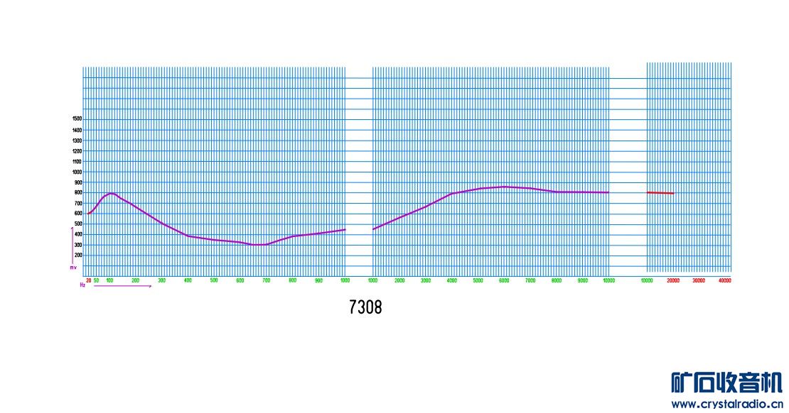

      实测的音频部分的频响曲线

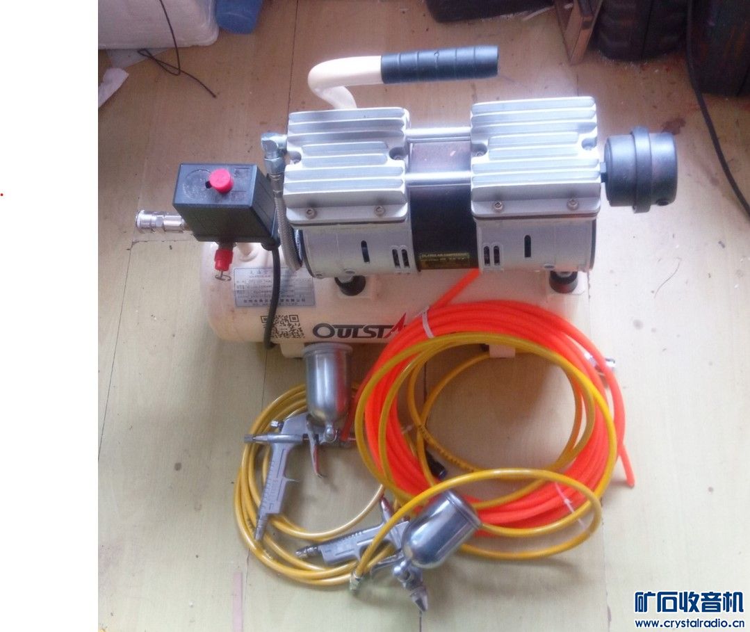

      工欲善其事,必先利其器。器欲尽其能,,必先得其法。为了提高作品品质,向制作精良的玩友学习,改进制作工艺,又添置一台廉价小型空气压缩机和喷漆器具。 参考网络教程学习,初步掌握了喷塗方法和油漆调制及固化工序。摸索喷塗、打磨、上光工艺的技巧,力求使自己的作品日新月异。

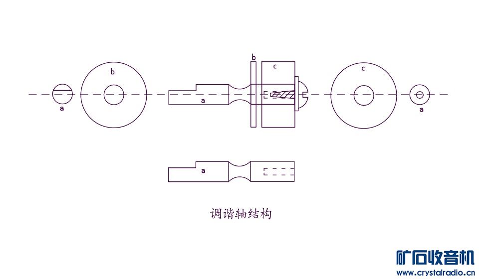

      拉线盘、拨轮利用废弃的塑料材粘合制作,调谐轴用易加工的塑料棒车制。

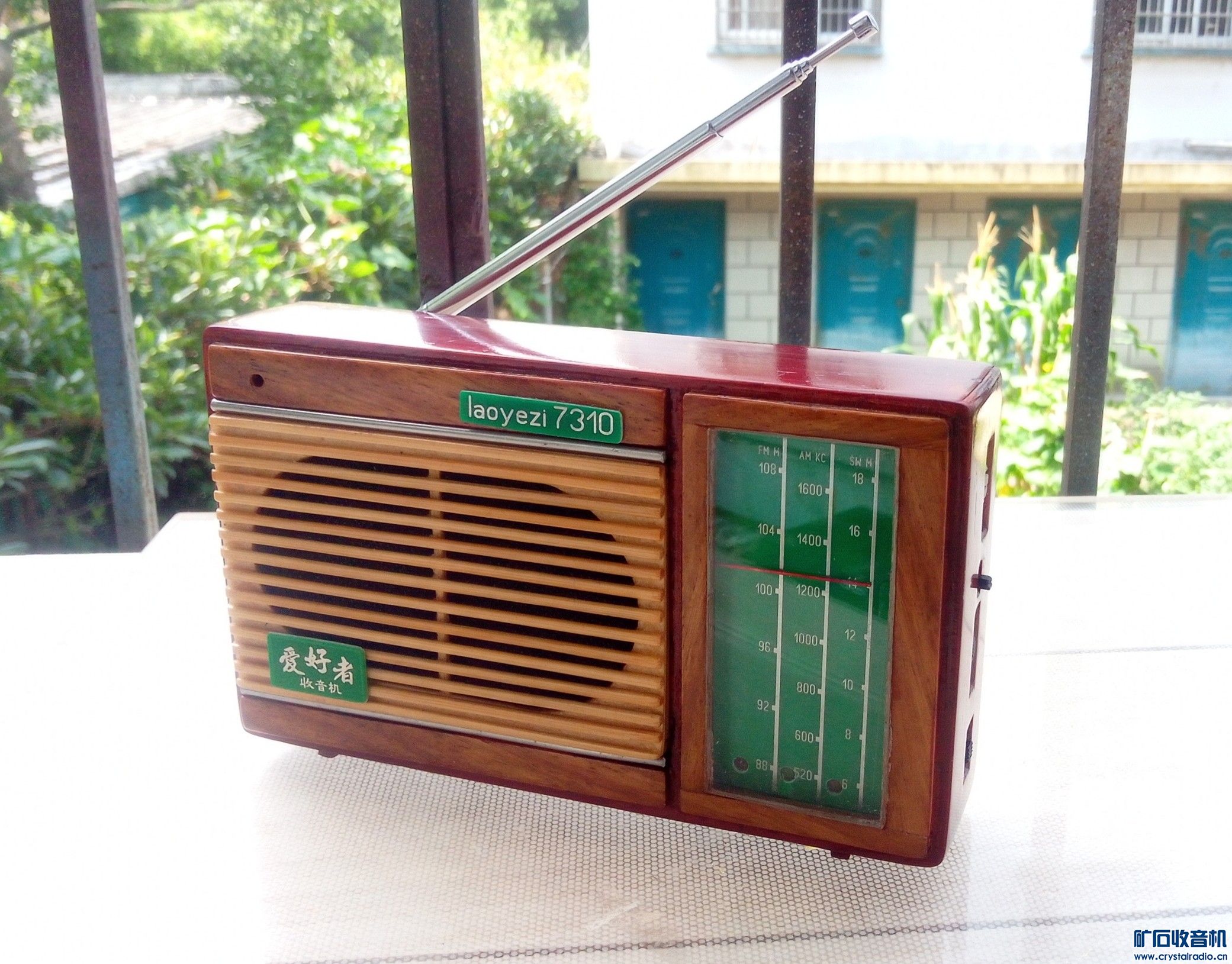

顺手晒几个可以献丑的作品及机壳图片,请玩友鉴赏和制作参考,在落笔收尾处添点色彩,也旦愿这唠叨啰嗦又跑题的市井文帖,能给同好和初学者一点裨益,在这百花如锦的矿坛中留点别样的墨迹。
