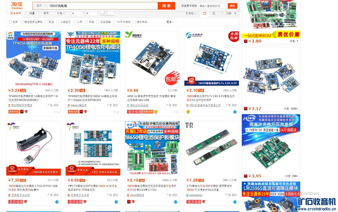

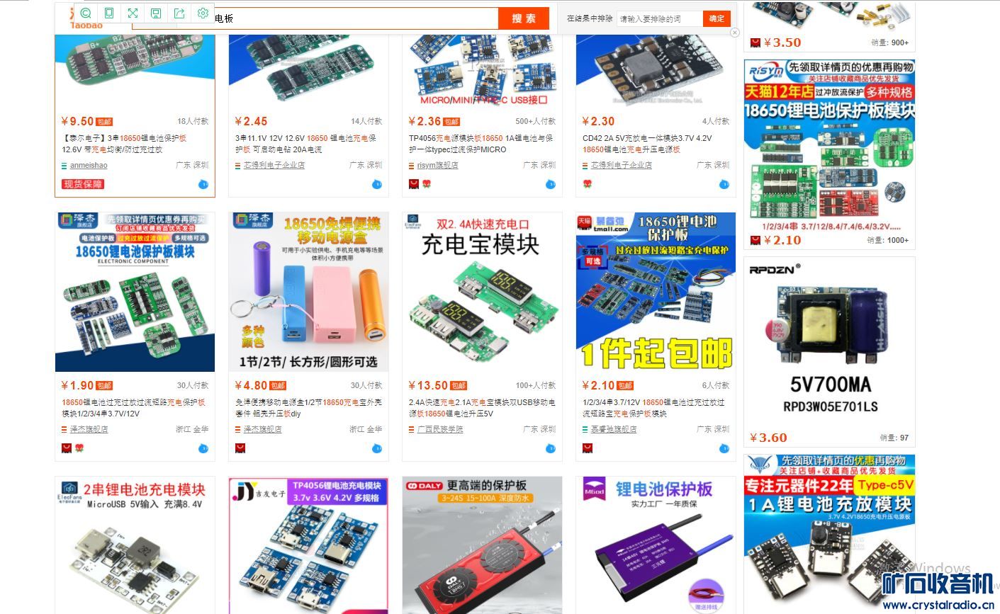

现在马云家18650电池充电板琳琅满目,选择时令人目不暇接,无所适从。。。。。。。。。。。请大家都说说哪款充电板充满电后,漏电流最小?

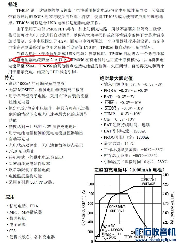

发表于 2022-10-25 15:28:52 | 显示全部楼层
一直用4056,漏电流非常小。
其实x宝上卖的充电板绝大多数基本都是以4056为核心制作的。

这么大的静态电流30ma,说明是有故障,查一下,输出的电容是不是漏电............
