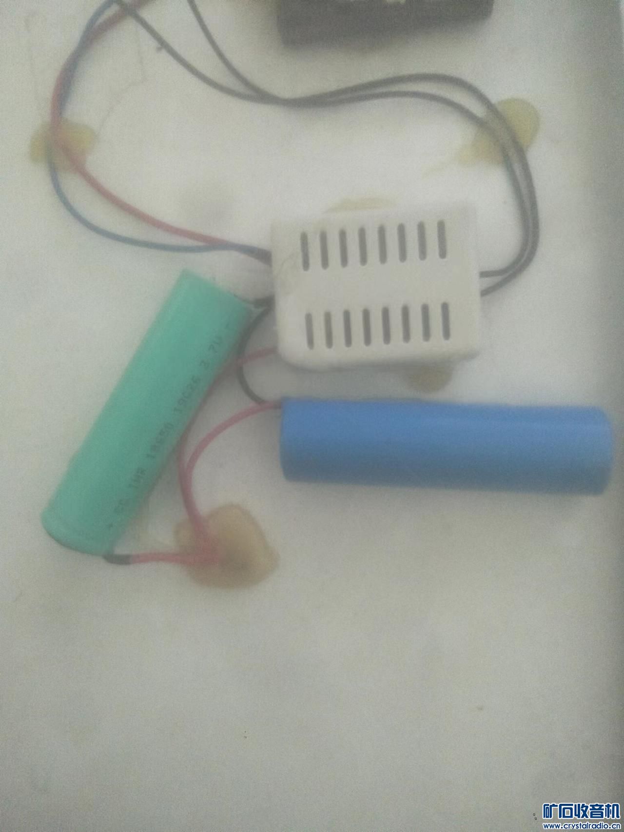

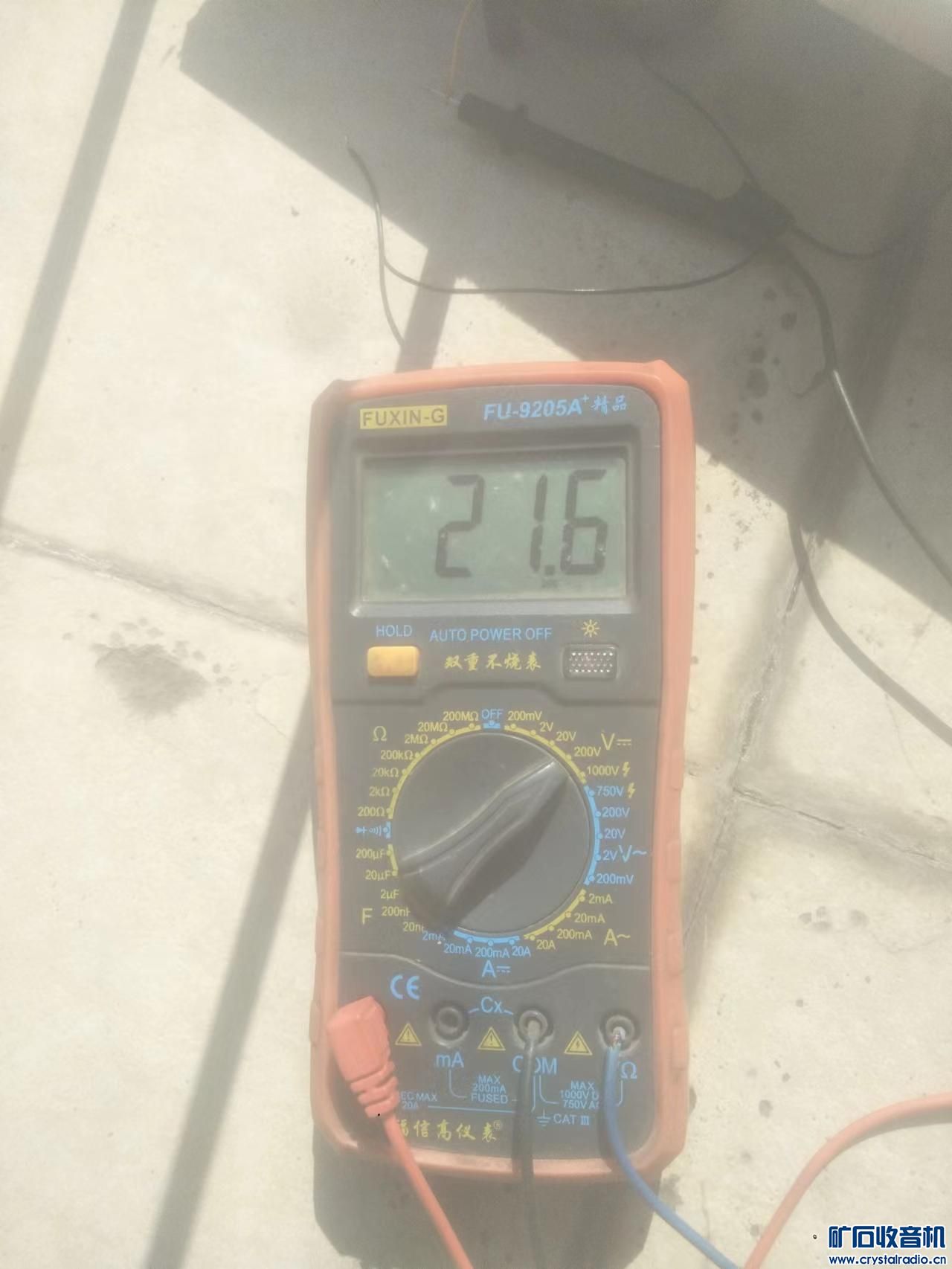

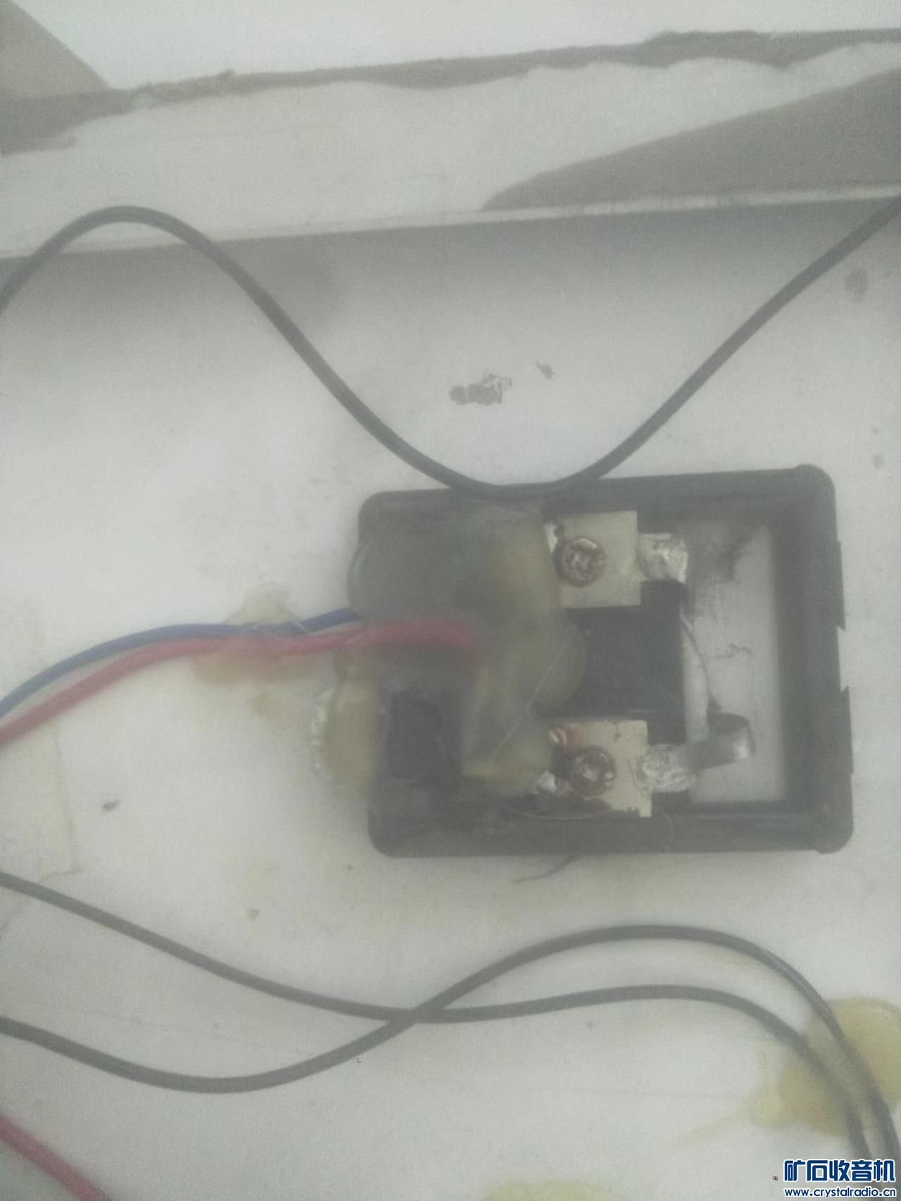

各位师傅,我的太阳能电池板在中午太阳下测量电压是20.6V,我接上一个7805后太阳能板输出只有6点多了,请问下是什么问题,7805是好的
太阳能电池板
太阳能电池板
7805
7805
控制板
控制板

发表于 2022-10-25 09:02:00 | 显示全部楼层
先短路一下太阳能板的电流,太小的话可能是有断路或虚连,要不就是7805软击穿。

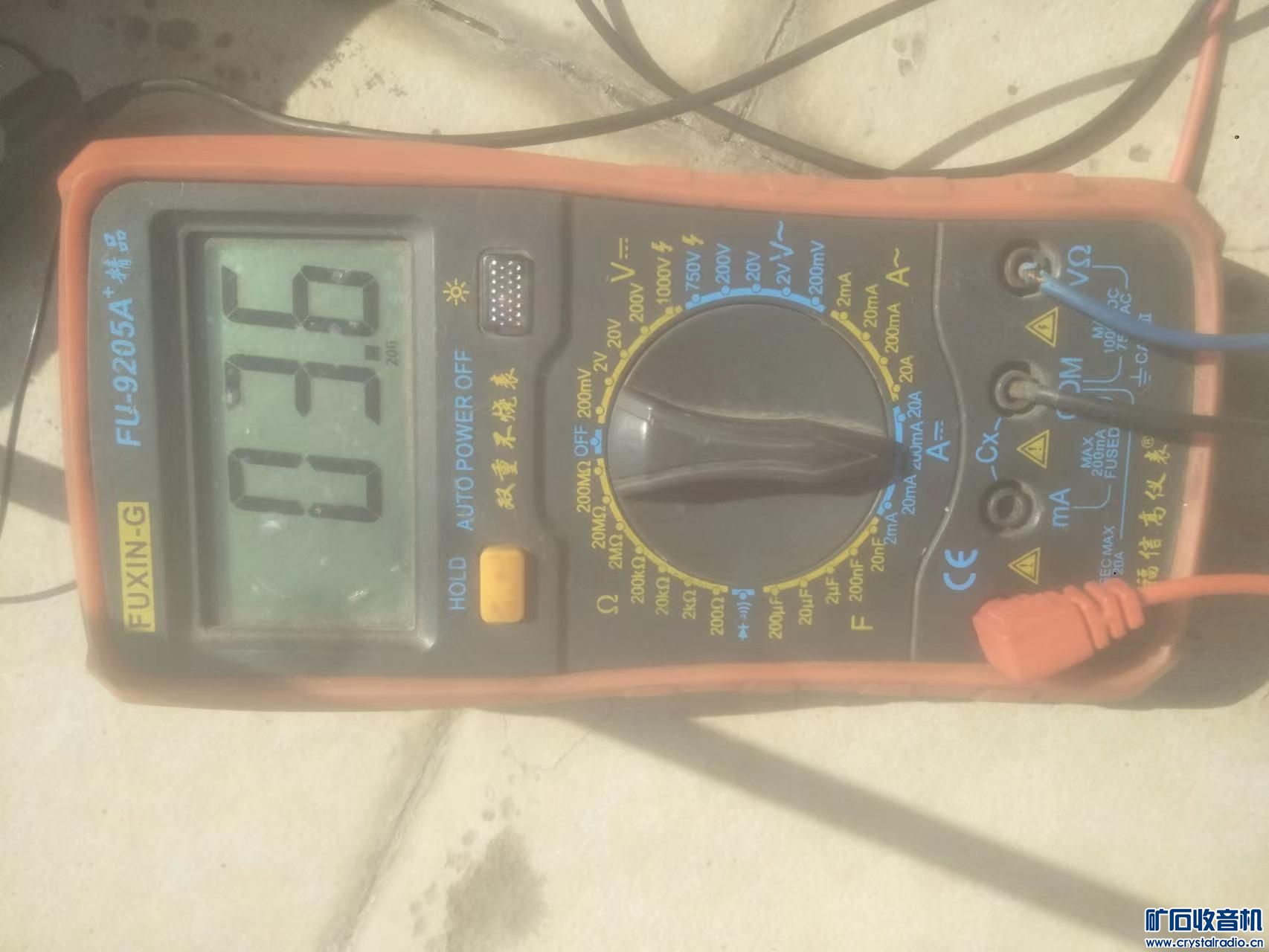

 楼主| 发表于 2022-10-25 13:05:42 | 显示全部楼层
刚去阳台有量一下,电池板是不是坏了,电流这么小
发表于 2022-10-25 15:50:50 | 显示全部楼层
短路电流只有3.6mA吗?那就是坏了

发表于 2022-10-31 00:21:52 | 显示全部楼层
你插到20a端子,档位错误,读数肯定错
