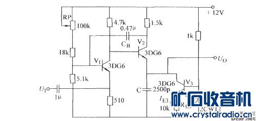

图中二极管起什么作用,这个电路怎样振荡了?
 楼主| 发表于 2022-10-24 19:39:44 来自手机 | 显示全部楼层
又找到一个电路,供大家参考。

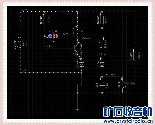

发表于 2022-10-24 19:47:30 | 显示全部楼层
发表于 2022-10-24 20:04:56 | 显示全部楼层

 楼主| 发表于 2022-10-24 20:19:35 来自手机 | 显示全部楼层
ssffzz1 发表于 2022-10-24 20:04
三问:
1、0.47u,正反馈么?
正反馈0.47uf,多谐是多个频率,方波,大致是个方波变锯齿波,不知如何工作。

发表于 2022-10-25 10:33:05 | 显示全部楼层
这个好像是触发电路吧
 楼主| 发表于 2022-10-25 10:46:10 来自手机 | 显示全部楼层
枫丹白露 发表于 2022-10-25 10:33
这个好像是触发电路吧
同步信号触发振荡器

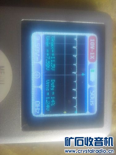

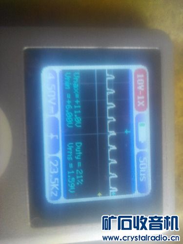

 楼主| 发表于 2022-10-26 09:45:36 来自手机 | 显示全部楼层
测了各级晶体管C极波形 ,从波形上看第一级工作在放大和截止,第二级是放大和饱和

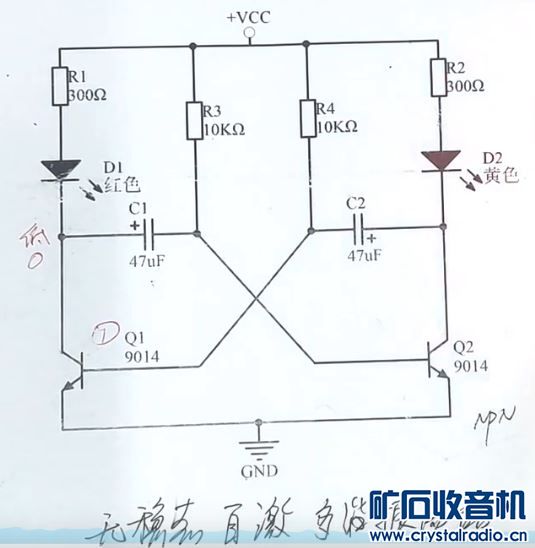

发表于 2024-11-24 13:56:39 | 显示全部楼层
书本的是这样的

发表于 2024-11-25 18:43:33 | 显示全部楼层
请教一个问题,右边的电容短路,电路的分析应该是怎么样的?谢谢、
发表于 2024-11-25 20:07:13 来自手机 | 显示全部楼层
就是一个无稳态的振荡器,输出是方波。以前做逆变器玩过这个。早期的收录机上的灯光闪烁电路有的也是用这个。还有单稳态和双稳态。
发表于 2024-11-25 20:33:45 | 显示全部楼层
陌上★花开 发表于 2024-11-25 20:07
就是一个无稳态的振荡器,输出是方波。以前做逆变器玩过这个。早期的收录机上的灯光闪烁电路有的也是用这个 ...
对,但是想玩一下,研究一下基础知识。
将两个电容分别短路,以及一起短路,看看两个三极管的电压变化。
