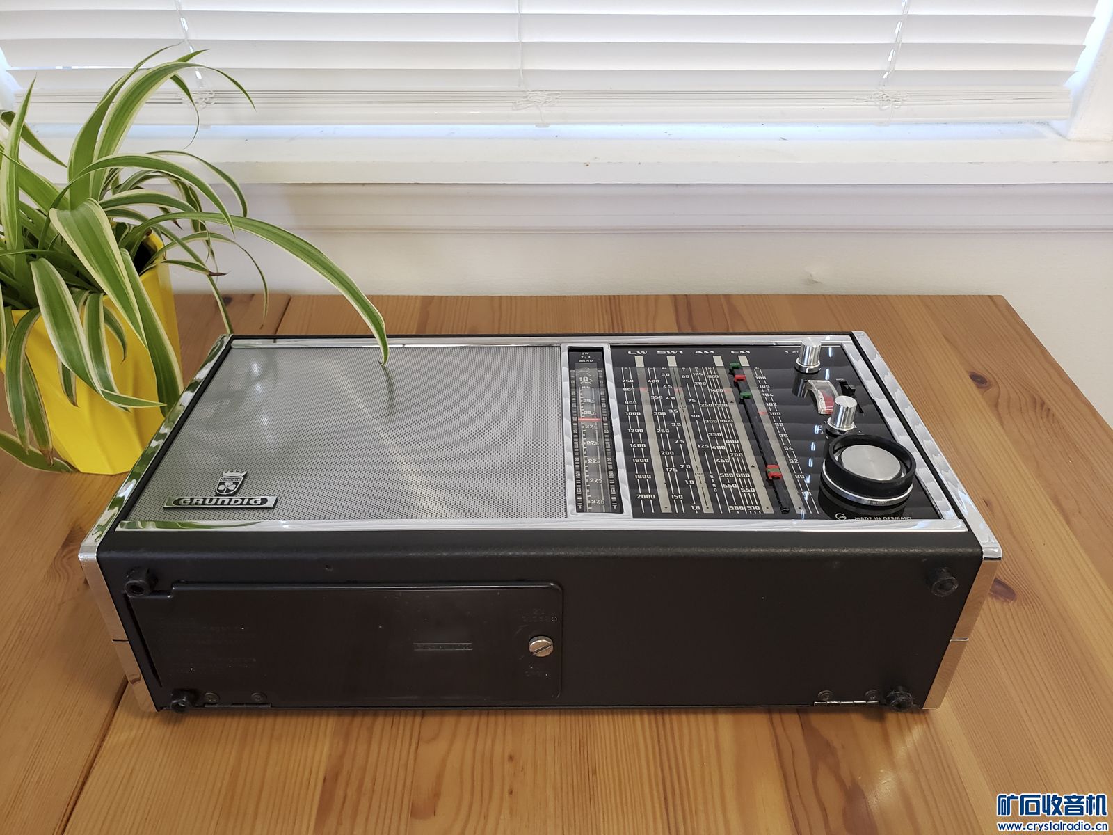

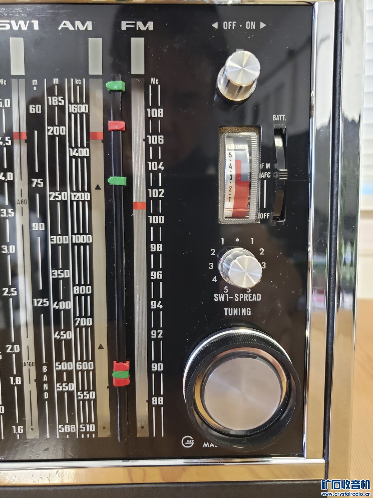

1969年的德国原装出口机型,是我见到最复杂的分立元件晶体管收音机,机械结构也很复杂,三组独立的调谐器,双喇叭,高,低音独立调节,天线调节,有信号调谐显示。此机配有原装外接电源,用一号电池9V,功放级为NPN与PNP配对的OTL电路。在根德卫星收音机系列中,具有代表性的机器。
试机收到音乐台,那个音质效果让我惊呆了,我以前所有晶体管收音机都没有这台机器的效果好,德国经典,不得不服。有坛友讲过此机:此机在手,一生无求。

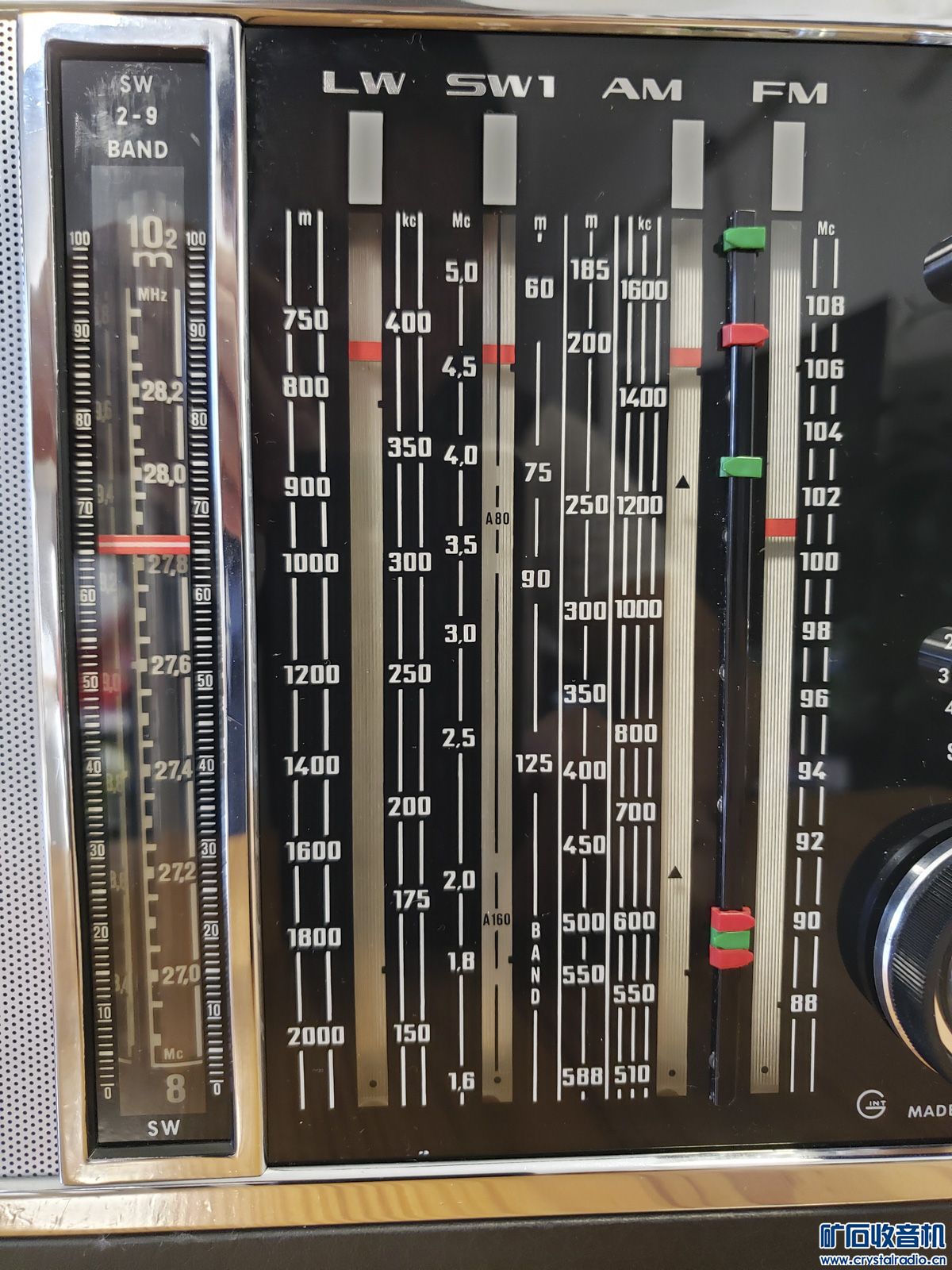

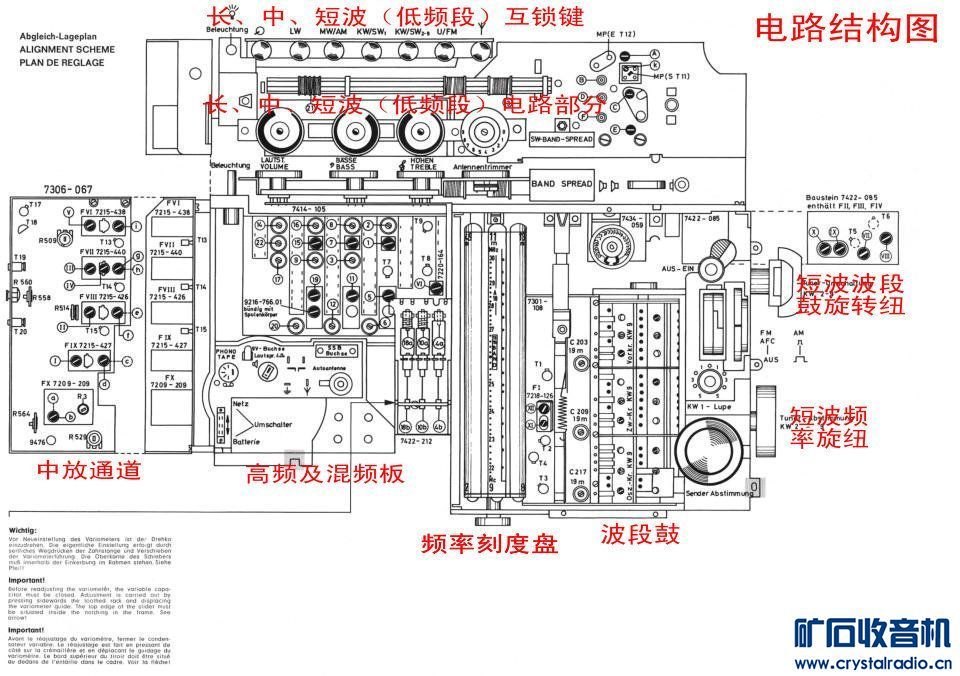

6001机基本参数:
FM 87.5----108M;LW145----420K;MW510----1620K
SW1.6----29M,分为17个波段:9个普通短波波段, 8个短波广播米波段扩展
长波、中波、短波K1(1.6----5.0M)为一次变频
短波K2----K9(5.0----29M)为二次变频
FM中频为10.7M
AM第一中频为1.85M,第二中频为460K
3套独立的拉线调谐机构分别对应FM波段;LW、MW、SWK1波段;SW K2----K9波段。SW K2----K9波段有一套独立滚筒短波扩展调谐机构。
全机用了20只晶体管10只二极管。
有SSB 解调功能,但需另配拍频振荡器盒。

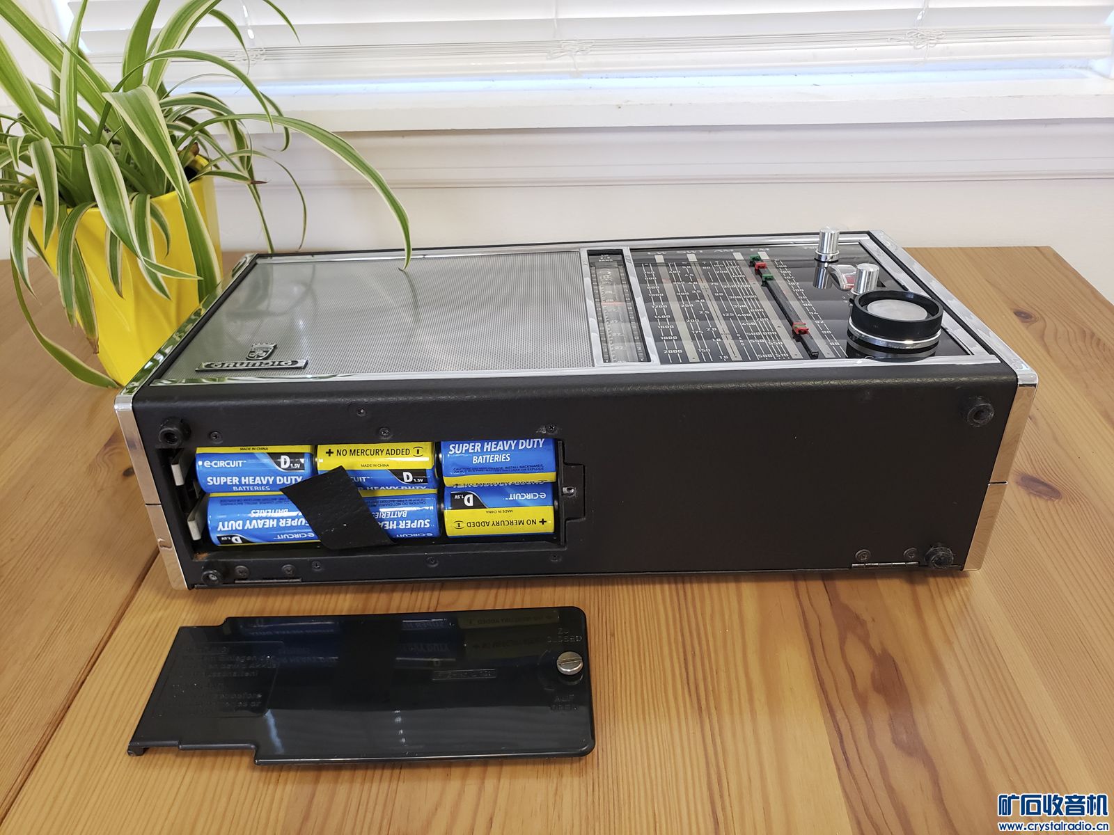

机内只有9V电池供电,如需用市电,需另配9V适配器。

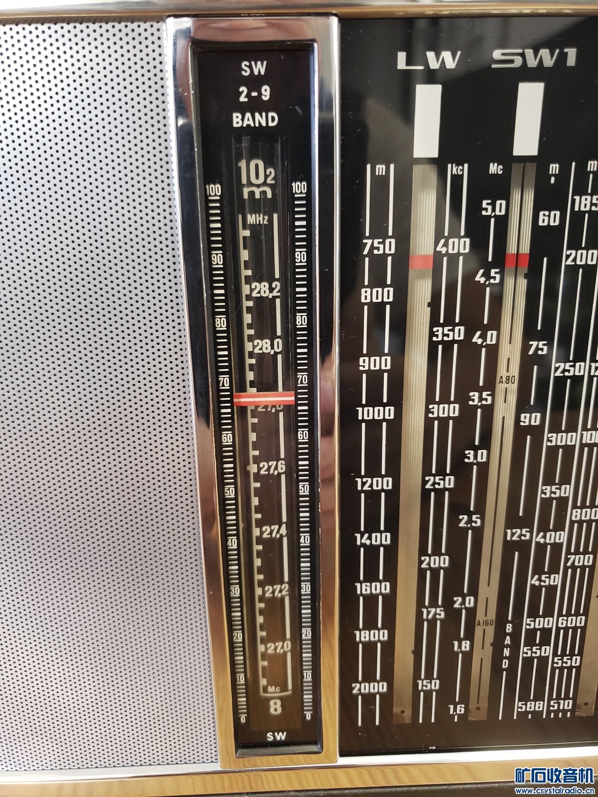

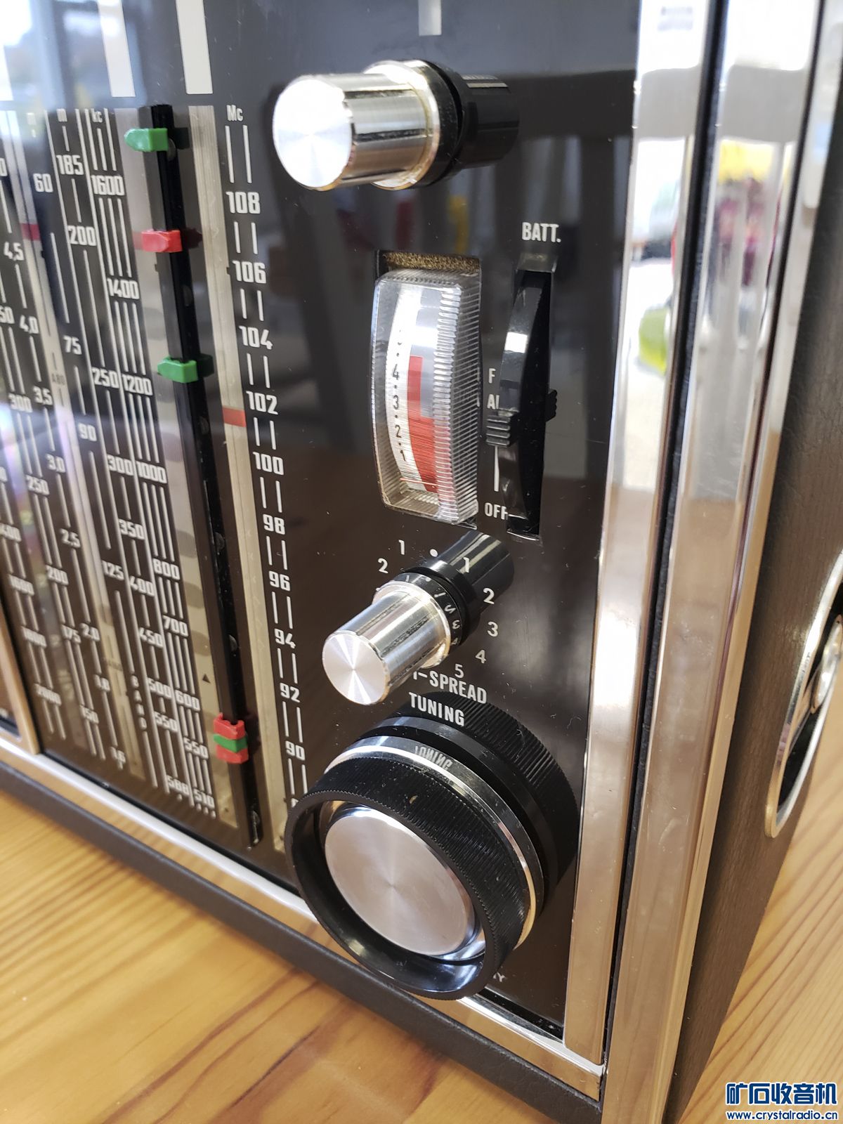

 楼主| 发表于 2022-10-24 05:20:39 | 显示全部楼层

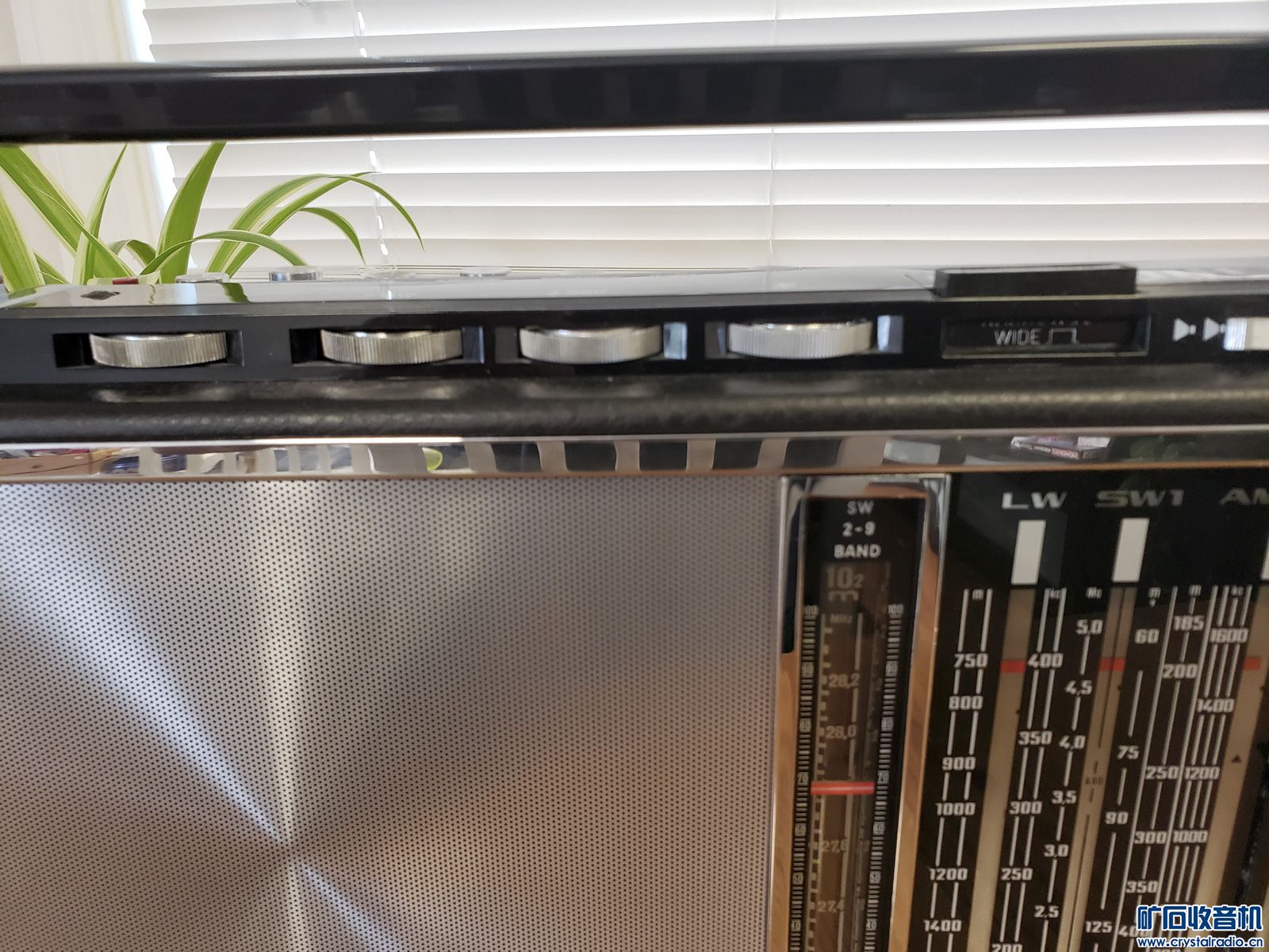

2-9短波段独立调谐,调节器可能拉出来,不用时可以缩回去。

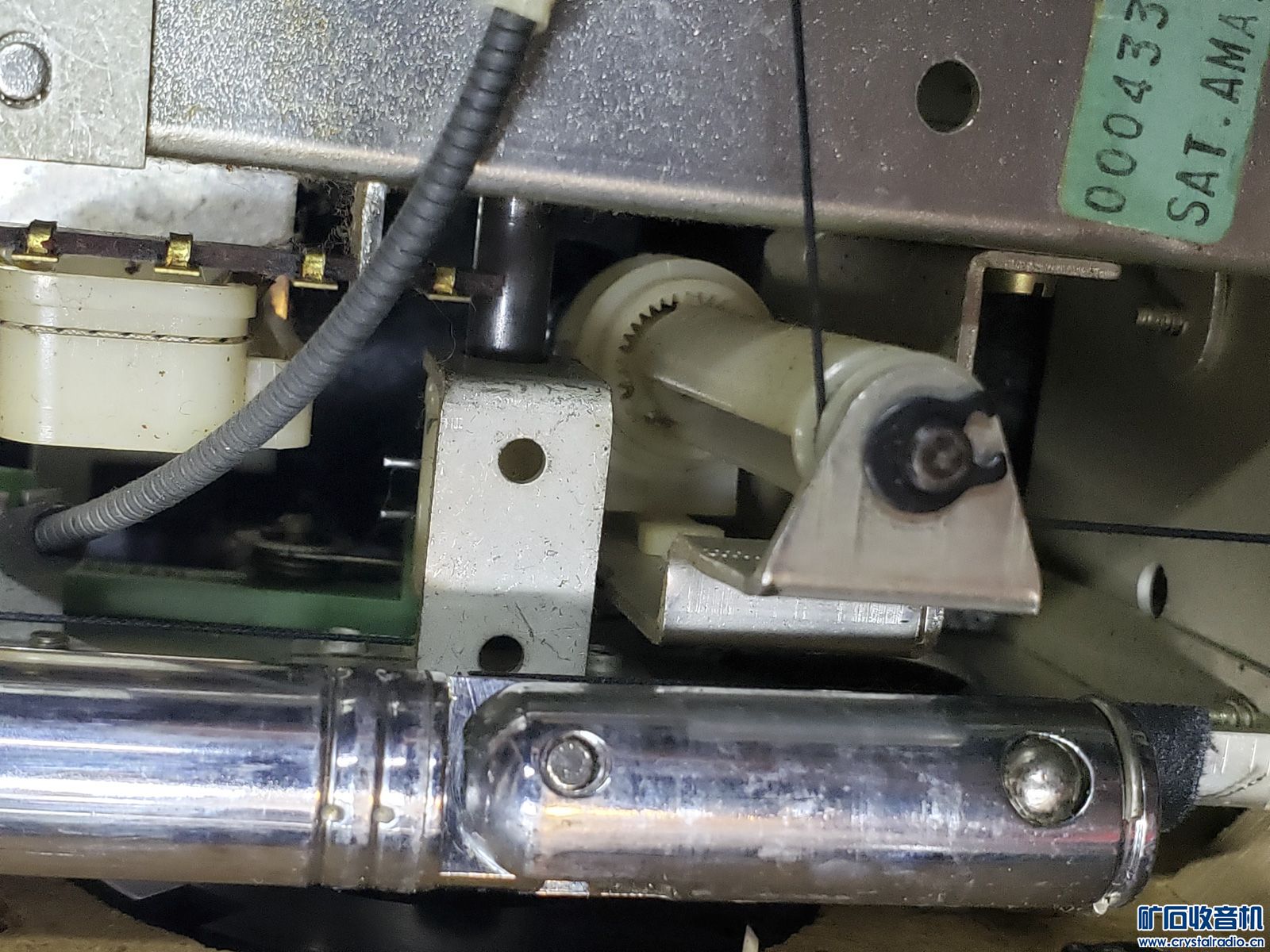

 楼主| 发表于 2022-10-24 05:34:51 | 显示全部楼层

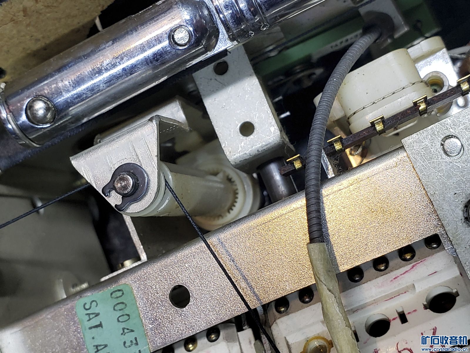

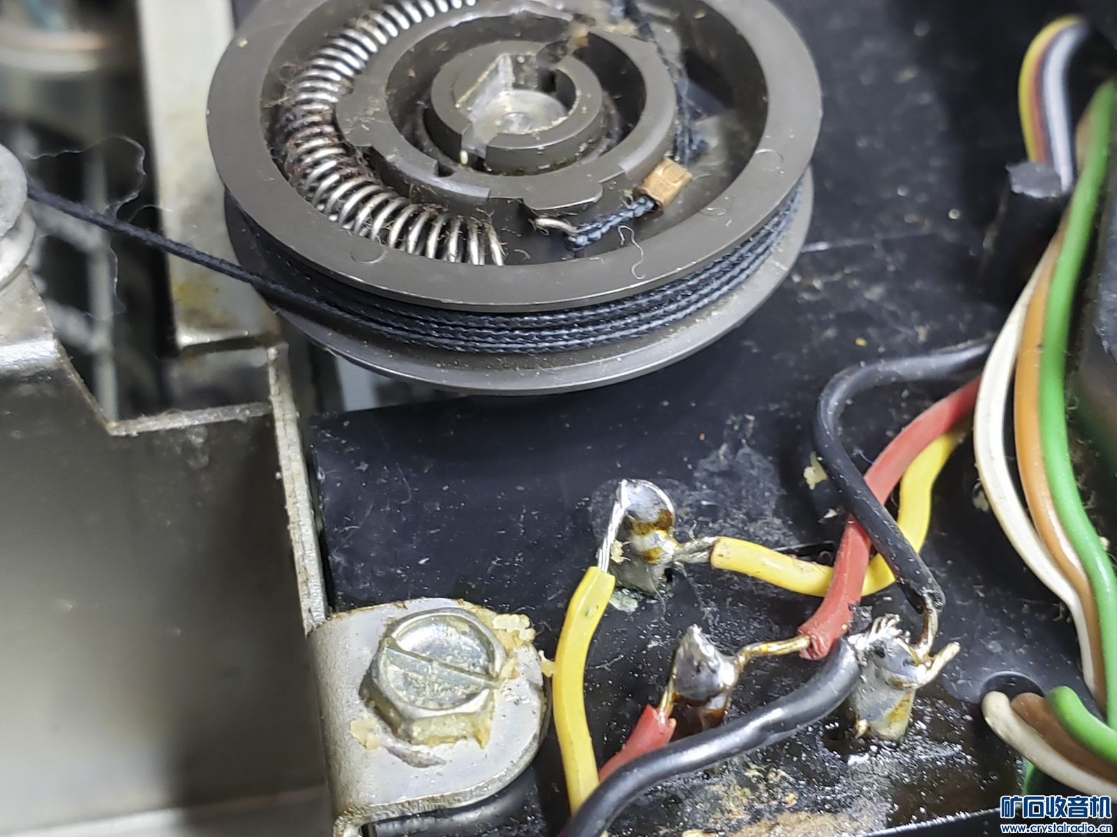

五十多年的机器,没有使用过,其中长波,短波1,中波段这个调谐器不能转动,打开机器检查后,是由于机器长期没有使用,机械转动部分机油干沽,清洗上润滑油后,恢复正常工作。此机简单打理后,现在已完美工作。机器的操作感和优美的音质完全是一种享受。

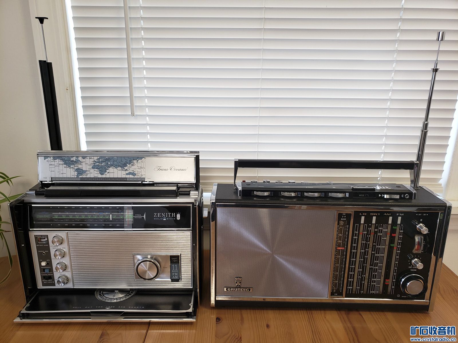

 楼主| 发表于 2022-10-24 05:37:38 | 显示全部楼层
与美国机真力士D7000Y比较一下大小。

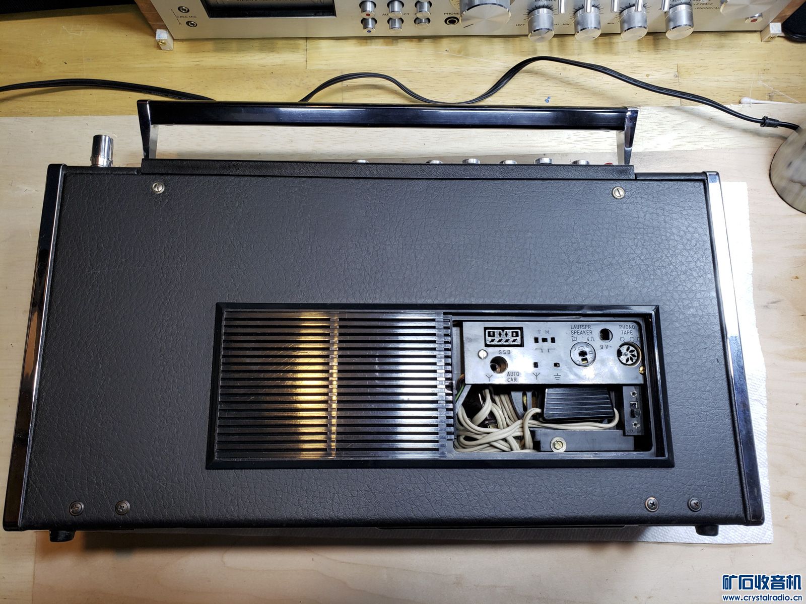

 楼主| 发表于 2022-10-24 06:47:46 | 显示全部楼层
机器有选择开关,可以外接蓝牙,手机等设备,效果也不错。

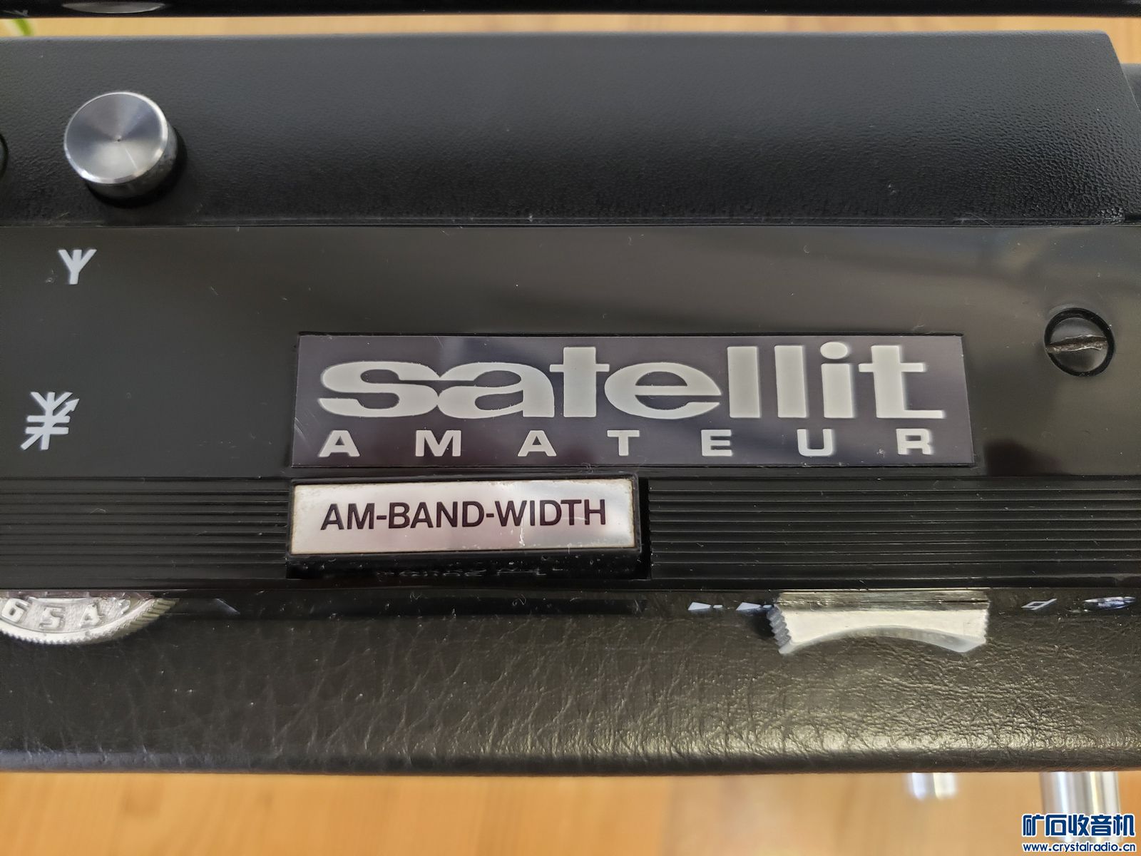

不光是经典 精致,而且是精彩,
朋友讲的是有道理,德国人把收音机做的很精彩,双喇叭,单喇叭可以选择用,中波段频率宽窄可以选。此机操作内容丰富。
谢谢朋友的到访与评语!

发表于 2022-10-24 07:56:36 | 显示全部楼层
非常漂亮的电子工业艺术品!
十分欣赏;
谢谢。
