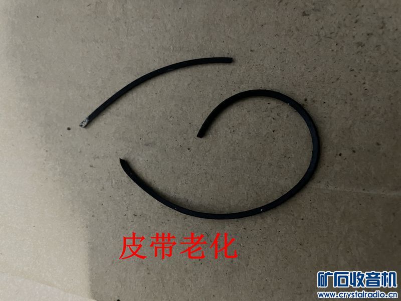

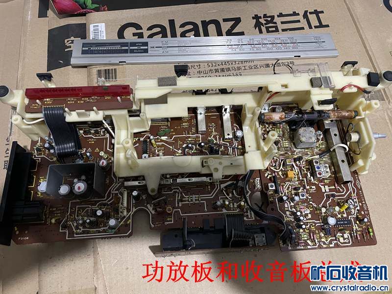

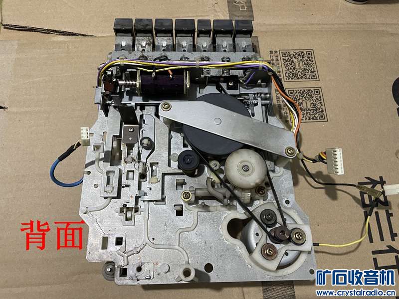

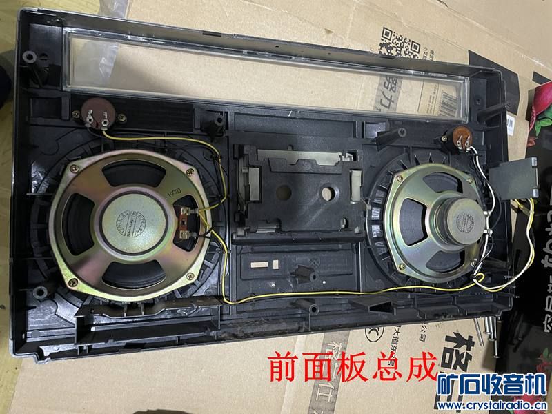

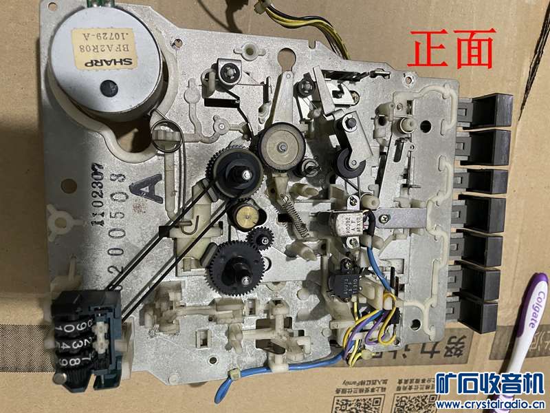

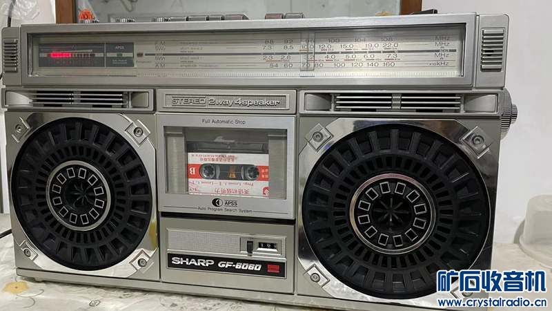

这是台名牌老机器了,故障现象是收音机基本正常,切换到磁带这边还是收音机在响,初步判断功能开关故障拆机,这个机器第一次接触,设计真不错,几颗螺丝卸掉后电源、机芯、主板总成都可以整体取下,不像4500那样到处飞线
确实就是收音磁带功能转换开关坏了,塑料碎了一块,杠杆不能切换,始终在收音一边不能联动。用曲别针做了个卡子,试了试还行,运行自如力度也合适,估计能长久使用
感叹小鬼子的设计和制作工艺,几十年前的产品了,各个部分都是插接,维修更换方便,设计确实先进,技术方面值得学习,想想4500里边的飞线都让人头疼

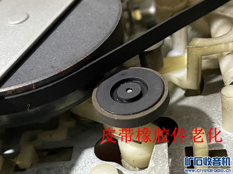

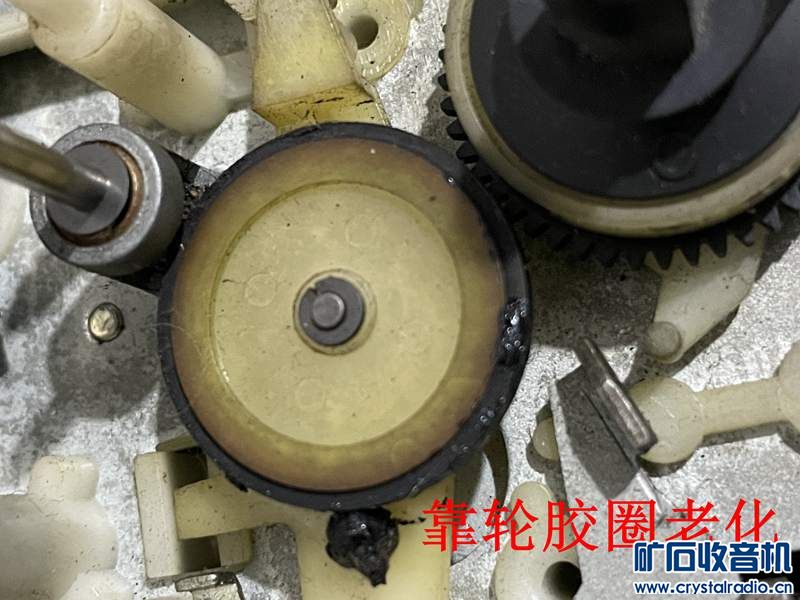

靠轮橡胶圈老化、主导轴传动胶圈也液化了黏糊糊的,电机皮带也硬了碎了,顺手一起更换新的,磁头磨损轻微先不换了
装机试运行后故障排除,各个电位器和转换开关杂音等小毛病也处理了一下,听听磁带回味一下青葱岁月

发表于 2022-10-23 16:07:02 | 显示全部楼层
皮带是如何配的 ?
电位器年久接触不良如何处理的?

 楼主| 发表于 2022-10-23 18:55:54 | 显示全部楼层
董晓亮 发表于 2022-10-23 16:07
皮带是如何配的 ?
电位器年久接触不良如何处理的?
皮带鱼塘里有的是
电位器拆开清洗,省事的用修复剂

发表于 2022-10-23 20:50:53 | 显示全部楼层
皮带是如何配的 ?
电位器年久接触不良如何处理的?
6060等机器电位器是密封的,很少有问题。
和我的5454用料相同,电路想通。
出问题多的是录放开关,和功能转换开关,那个没法密封,不过用WD-40神水处理也能短期解决,彻底解决还是得拆洗。
皮带可以在某宝搜大齐工作室,我的5454的备件都是在他那里买的。磁头6060和5454通用。
