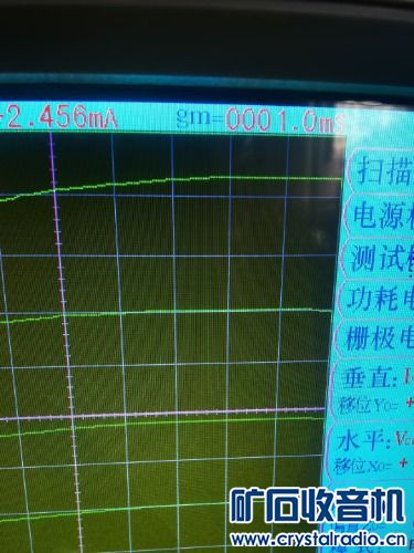

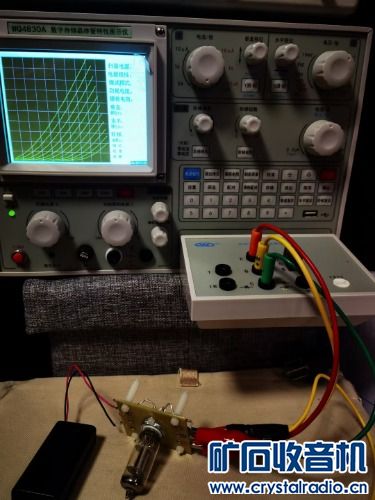

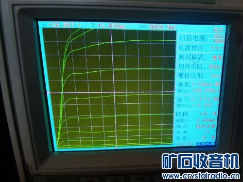

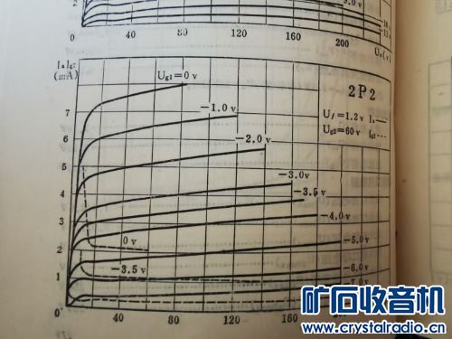

五极管模式与三极管模式
发表于 2022-10-23 15:10:50 | 显示全部楼层
晶体管图示仪,相当不错。我都眼红了。

测试曲线可供参考。2P2是为省电的直流电子管收音机设计的,农村没电的时期用它推挽生产队扩音。其输出功率很小,没有功率储备,谈不上音质,在把它三接就没意义了。

你这图示仪还是液晶显示的
 楼主| 发表于 2022-10-23 23:16:56 | 显示全部楼层
海河 发表于 2022-10-23 21:41
你这图示仪还是液晶显示的
哈哈哈哈哈
