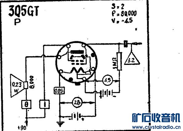

发表于 2022-10-23 08:00:16 来自手机 | 显示全部楼层 |阅读模式
3Q5GT电子管可以用啥管代换呀,2p2或者2p3行吗,谢谢各位老师啦!
发表于 2022-10-23 08:02:45 | 显示全部楼层
2p3能行....
发表于 2022-10-23 09:11:26 | 显示全部楼层
    3Q5是大八脚的,国内没见到有直接可以替代的管子。从参数上看就是个小功率的直热四极管,如果通过转换引脚,改变灯丝供电可以替换的管子就很多了,但是参数并不一定完全相同,在实际应用的时候要做调整。
    常见的类似管子,国内的2P3、2P3,国外的1A5GT、3S4、3A4等。

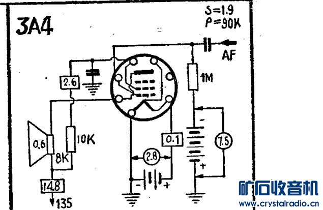

发表于 2022-10-26 13:25:48 | 显示全部楼层
2P3近似等于3A4(EL91)。
