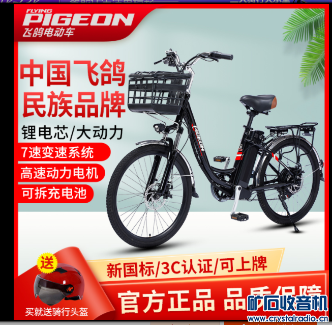

48V12安之类的电动车,没有电的时候,用脚踩脚蹬,很吃力,不知道飞鸽电动自行车,关闭电池,用脚踩脚蹬,是否比较吃力,还是跟普通单车一样轻松? 1666452343078.png 1666452386428.png

一体电机都吃力,外挂电机才不吃力

不是吃力而是不如推,低速电机都这样。中高速电机就省力。中置电机的更好,我20寸折叠自行车用中置电机改装就很好。

这种电车电机内置单向离合器,关不关电都没有电机阻力,只是电动车设计电动为主传动比太小

真正想要踩着轻松买电动山地车,没电踩着也不累速度也快。配块十几二十安电池80--100公路范围内不用担忧

既然买电瓶车就不要考虑脚蹬了,否则多花了钱“不好骑”的同时电动车本身的性能又牺牲了,而且车型特殊配件不通用后续维修不便。
