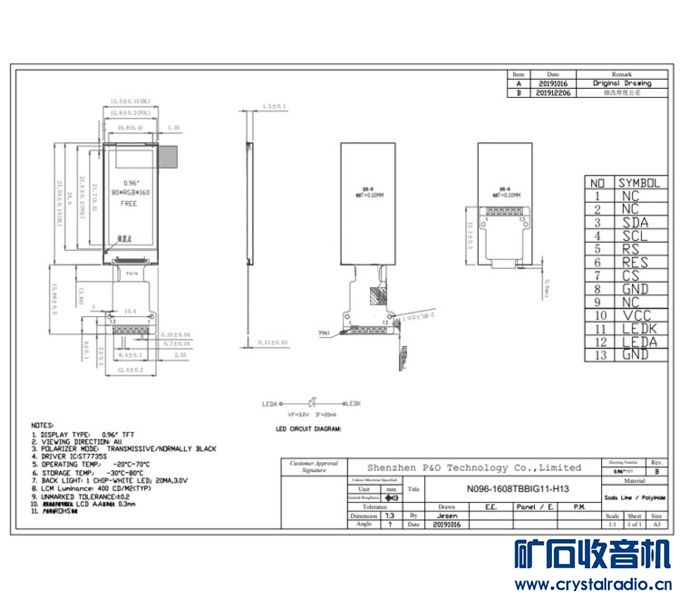

请教坛友这种13线的屏幕如何驱动,网上找了下,没什么有用的信息,
类似型号的数据手册说这个是spi接口,spi大部分这种屏幕,不都是3线,4线的吗
发表于 2022-10-23 00:54:37 | 显示全部楼层
ST7735S…………
发表于 2022-10-23 01:01:01 | 显示全部楼层
参考096的……………
发表于 2022-10-23 06:27:27 | 显示全部楼层
都告诉你了:SPI总线驱动,芯片是ST7735S.这个就够了,懒的话找找历程就行了。
 楼主| 发表于 2022-10-24 20:26:05 | 显示全部楼层
多谢坛友,我也找到这个图了没注意驱动!感谢
