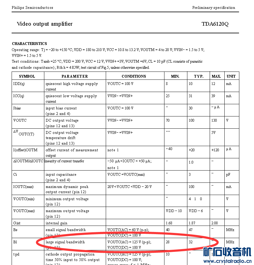

可以废物利用CRT的芯片做,
例如这个,100Vpp下还有7M带宽。
 楼主| 发表于 2022-10-25 10:22:46 | 显示全部楼层
可惜频率差了那么一点点
发表于 2022-10-25 11:07:54 | 显示全部楼层
视放IC有很多很多,Ti,ST,NXP都有很多型号,我只是随便截个TDA6103而已,
如果CRT支持1600以上的,该CRT用的视放性能肯定超过TDDA6103.

用于CRT的视频放大器功率差的太多,不能用。要不要驻波保护取决于负载,要比较好,毕竟功放管有点贵,而且容易坏。
