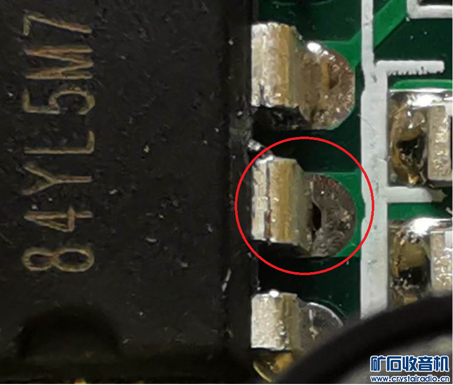

最近买了几盏18WLED吸顶灯,当天就有一盏灯的驱动电源坏了,里面的集成电路型号是 84YL5M79C,有没有坛友能够提供84YL5M79C应用资料。

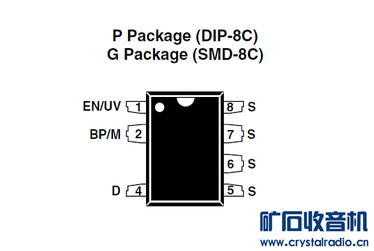

发表于 2022-10-22 14:51:00 | 显示全部楼层
参照 TNY278P
 楼主| 发表于 2022-10-22 15:21:35 | 显示全部楼层
TNY278P代用肯定没有问题,但是TNY278P的管脚排列和84YL5M79C不一样,就是在那线路板上改线路有些麻烦。

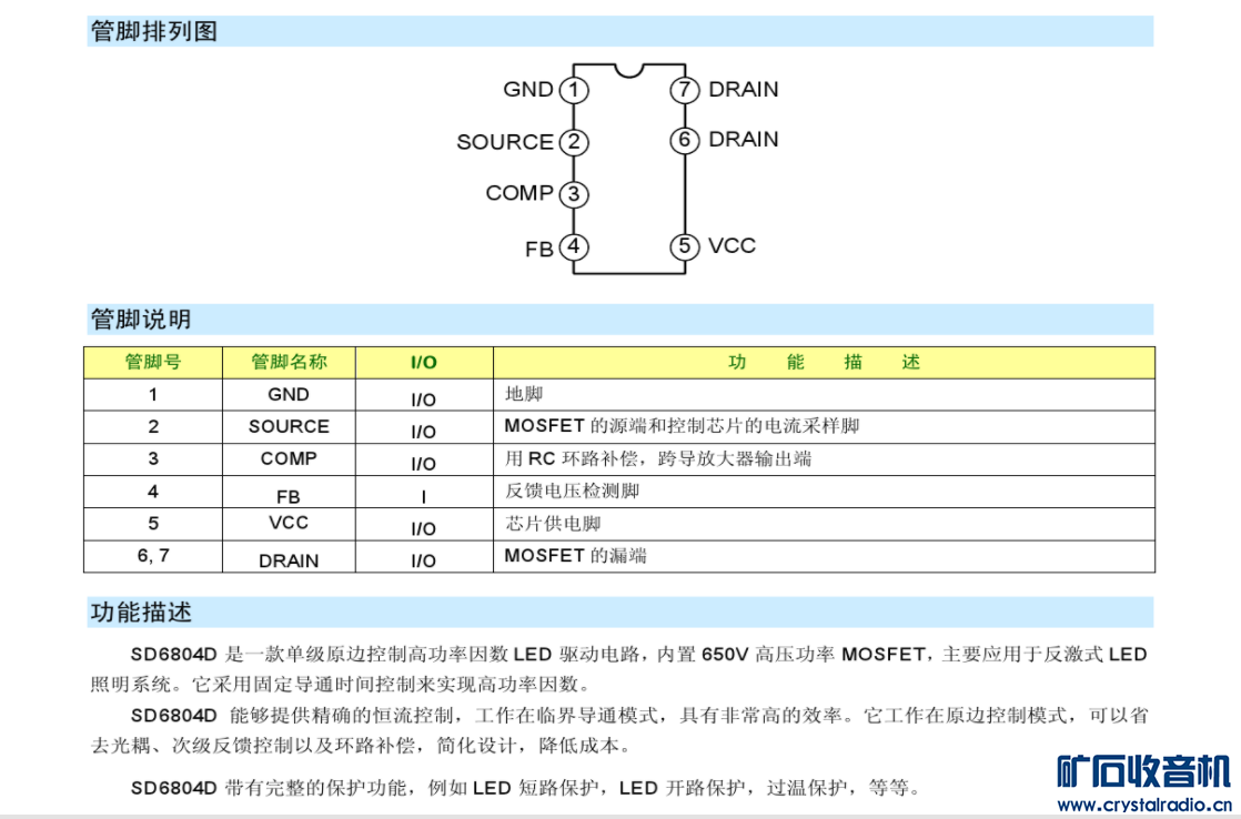

发表于 2022-10-22 17:46:48 | 显示全部楼层
84YL5M79C 同 SD6804D
 楼主| 发表于 2022-10-22 20:53:28 | 显示全部楼层
csw1 发表于 2022-10-22 17:46
84YL5M79C 同 SD6804D
谢谢提供的资料,在网上查84YL5M79C根本就没有这个型号的器件,还是矿坛灵通!这个LED驱动电源整体做工不错,丢弃有点可惜,准备晚点买到SD6804D修复。
发表于 2022-10-24 11:27:59 | 显示全部楼层
RE: LED灯驱动求助
放大看主贴中 图2 的 84YL5M79C 芯片,第2脚是否有缺锡、虚焊?
 楼主| 发表于 2022-10-25 15:51:34 | 显示全部楼层
LED驱动电源坏了后,我把芯片拆下来了,为了拍完整的印版照片,又把 84YL5M79C放上去了,所以看到的是缺锡、虚焊现象,谢谢关注!
