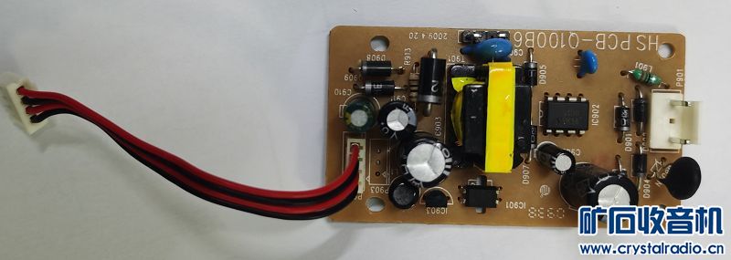

原来卫星接收机上闲置下来的开关电源,其主输出是3.3V,要是改成输出4.2V或4.5V,串个低阻值(10欧左右吧)电阻,能不能作为单节锂电池充电器?

发表于 2022-10-22 16:20:39 | 显示全部楼层
1,该电源块,有431和光耦,可能改电阻就可以到4.2V,注意,有Y安规电容,摸一下会麻。
2,现在淘汰的手机充电器每家都很多,买一个4056模块,充电安全可靠。

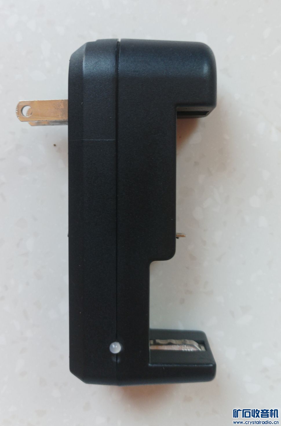

发表于 2022-10-22 20:39:59 | 显示全部楼层
这种充电器才4、5块钱!冲满自停,安全可靠!
发表于 2022-10-22 20:42:28 | 显示全部楼层
便宜得要死的玩意不值得折腾。
