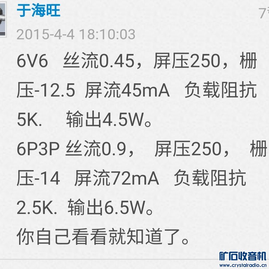

6v6输出功率太小了带高灵敏度的音箱尚可,如果手里有6p3p和kT88单端或推挽换听试听比较下就好了。 Screenshot_20221023_144332.jpg

   发烧 兄,谢谢你给的资料,但我的 6V6 功率管比较难换6P3P了,因为我已经购了 6 对 6V6 管了,光是葫芦管 6V6G 就购了3对,2 对英国管,一对意大利管了。谢谢兄台的帮助和指教!
