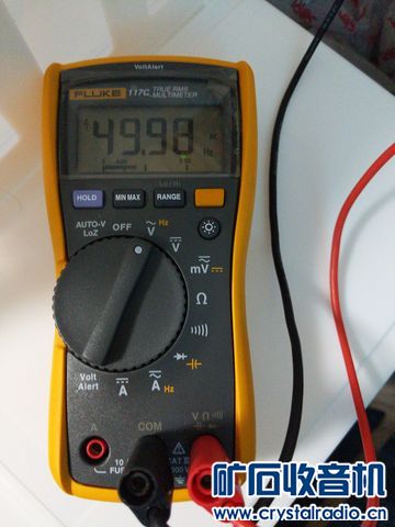

普通数字万用表频率测量档可以直接测市电的频率吗?

发表于 2022-10-23 15:33:59 | 显示全部楼层
hc061218 发表于 2022-10-23 15:27
你这是电压档好吧  人家说的是国产表标配的单独的频率档位
看来是我孤陋寡闻了。我手里就这么个表,直接量。
你意思是有专用HZ档的表是吧,这个手持表我没用过,无发言权。
台表倒是有:
1)专用的频率计,安捷伦53181A,那个是5Vrms 。倒是 真小。
2)安捷伦34401A,专门一个Freq档位,直接量220V无压力。
117C的HZ档是和电压档位拨盘是一个位置,不过也是通过另一个钮切换的,右上角按个黄色按钮。不能说就不是HZ档位。
综合来看,还是看表的说明吧。不能一概论。
