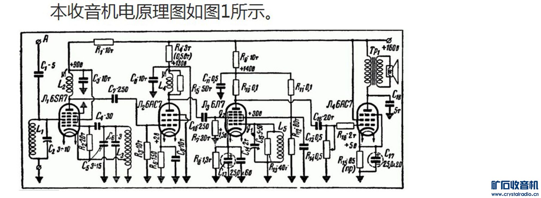

本调频收音机,经精心设计,采用电视机中的图像放大电路,装配起来犹如直放式电路一样简单。
本收音机电原理图如图1所示。
本机为一级中频放大的四灯超外差式接收机。使用6SA7 (Л1)电子管完成变频器功能,中频放大器采用6АС7(Л2)电子管。电子管6Л7(Л3)完成限幅器、鉴频器及前置低频放大器功能。末级低放采用电视机中的高跨导五极管6AG7来担任。
本机输入端为不平衡式。天线耦合输入回路由L1,微调电容器С2及小容量С1组成。本机振荡器为电感三点式振荡电路。采用具有较小的初始容量的空气可变电容器С5,以便本机振荡器的准确调谐。在屏极回路中,包含一个谐振于中频的L2回路。电子管Л1的屏极及帘栅极电压经公共电阻R1供电,并连接电容器С3。电子管6SA7工作良好,即使本机振荡的正极(帘栅极)电压很低时,所产生的振荡也是非常稳定的。
L2回路将中频(10.5兆赫)通过电容器С7加至电子管Л2的栅极。在电阻R3上形成栅漏电压,同时因为回路中L2自身的少量分流,便可满足中频带宽要求。电子管Л2控制栅的偏压,通过阴极电阻R6上的电压降获得。电子管Л2屏极及帘栅极电压也通过电阻R4供电。电子管屏极回路中的L4谐振于中频上,与之并联的有电阻R5。
放大后的中频信号,不像在一般电路那样接到电子管Л3控制栅极g1上,而是通过电容器С10接到振荡栅g3上。在控制栅极g1回路中接有调谐于中频上的L5、C15谐振回路。两个栅极均有一个小的负偏压,该电压产生于电阻R8,的压降。电子管Л3的屏极及帘栅极回路中的电阻R9及电容器С11担任退耦作用。而在帘栅极上接有一个通过电阻R11及R12分压而得到的正电压,该电压不随电子管屏极的电流变化而变化,保持稳定。
采用电子管6Л7简化了收音机的装配。该管的第一栅极(控制极)引脚可灵活处理,而且鉴频器回路的线圈也不需要屏蔽,这个线圈可以装置于底盘之下,也可以安装于底盘之上。
电子管Л3的屏极负载是电阻R10。音频电压通过电容器С16加至电子管6AG7 (Л4)的栅极。由于采用了具有高跨导特性的电子管,即使在其低屏压及低帘栅压情况下,不用前置低频放大级也能获得足够的功率。输出电子管的栅极为自给偏压。
R14为音量调节电位器。为了防止发生自激,在电子管Л4的控制栅极回路中串接有电阻R16。
电子管Л4的屏极回路并接有电容器С18,这个电容对高频增益有所减低,从而使放音更自然。在末级也可采用负反馈来改善放声性能。
输入回路、本机振荡回路以及电子管Л3的控制栅极回路中,用微调电容器调节。中频放大器回路用黄铜芯进行调节。

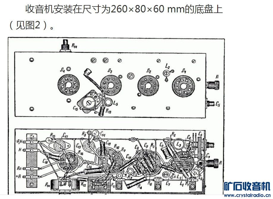

收音机安装在尺寸为260×80×60 mm的底盘上(见图2)。
线圈L2,L5,电容器С15及电阻R13安装于底盘之上,且两个线圈需安装于对角线上,中间的电子管起到隔离板的作用。
其余线圈及电容器安装在底盘之下。底盘侧壁为天线引出插孔及微调电容器С5的轴。
本机的安装与所有超短波收音机一样,需要操作非常细心。每一级需接地零件应该做到一点接地。
线圈L3的位置应尽量靠近电容器С5。
连接电子管6AG7控制栅极的导线需要屏蔽。其余零件的安装参照装配图(见图3)。

 楼主| 发表于 2022-10-20 15:30:30 来自手机 | 显示全部楼层
电路图来了

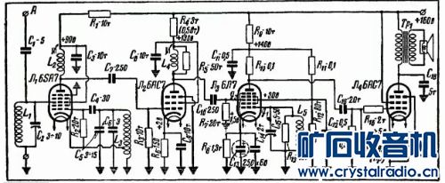

发表于 2022-10-20 17:41:49 | 显示全部楼层
楼主推荐的这个调频机简单不错,由于Logo给遮掩了部分电路这里替楼主补充。
 楼主| 发表于 2022-10-20 19:02:01 来自手机 | 显示全部楼层
多谢于版补漏发图,请各位老师指点怎么去实现它。

发表于 2022-10-21 09:59:56 | 显示全部楼层
这是正交鉴频器,鉴频输出电平高,不用专门限幅器,可以直接推动输出级。
前一段本坛有朋友已经做出来了,应该与这个电路相似,但他用了复合管?记不准了。

发表于 2022-10-22 13:17:10 来自手机 | 显示全部楼层
我也说一句应该可以,但当时苏联人的Fm是65.5MF到73MF,6sA7估计只能到这个频率了。洋胆有个6sB7y能够达到lo8,而且直代6sA7。当然您若能通过实验证明6sA7能上1o8,实在对矿坛及FM界是很大的贡献。
