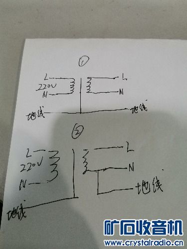

隔离变压器地线怎么接?

我选(1),正规路子。
发表于 2022-10-20 10:53:14 | 显示全部楼层
隔离变压器的主要作用是使一次侧与二次侧的电气完全绝缘,也使该回路隔离,图2很明显输出因为接地,又跟输入线圈连在了一起,没有了隔离作用
发表于 2022-10-20 11:23:56 | 显示全部楼层
不用接地线,接了地线就不隔离了。
发表于 2022-10-20 11:31:37 | 显示全部楼层
一般是图1接法
发表于 2022-10-20 11:35:00 来自手机 | 显示全部楼层
接地线还隔离什么?
发表于 2022-10-20 12:35:52 | 显示全部楼层
第一张图片
发表于 2022-10-20 12:55:12 | 显示全部楼层
752834752 发表于 2022-10-20 11:35
接地线还隔离什么?
他接的是屏蔽层线。
发表于 2022-10-20 13:09:31 | 显示全部楼层
图2的地与次级隔离零线相接不对。
发表于 2022-10-21 19:27:57 | 显示全部楼层
初次级间静电屏蔽端需要接入大地就行了,这样输出地即与大地隔离又不存在感应电了。
