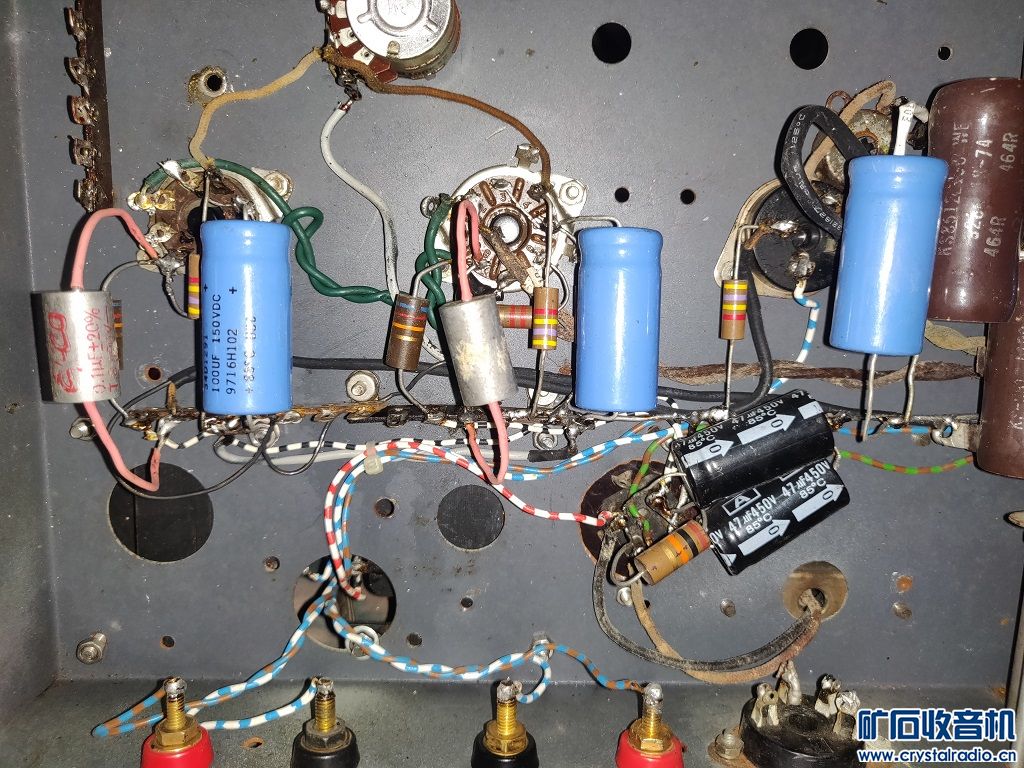

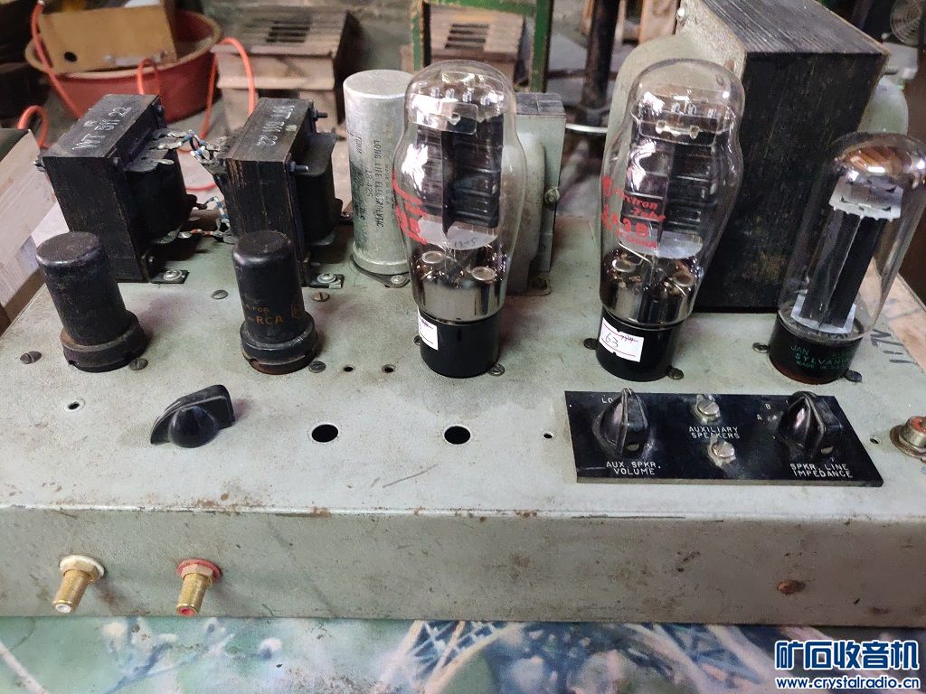

小弟初接触胆放,一次机会朋友送除功放管的2A3放大器,摸索后发现其结构与网上的某图有点相似。有点疑问请教各位前辈。
1、线路图中五级管栅极电阻1.2K是否属于反馈电阻,其它的2A3放大没见过这种?
2、耦合电容能否加大到0.15u
3、功放用手机直接输入时声音有点小,用无损解码器输入还可以接受。
请各位不论赐教。

1.2K是把第二栅和屏极接在一起,6SJ7作为三极管使用,感觉最好用五级管标准接法或加一级推动级

6SJ7对应国产的6J8P,是个五级管,楼主的图中是按照三极管接法当三极管用了。6SJ7即使按照五级管的标准接法,放大倍数比较大,推2A3也不算是很令人满意,何况接成三极管以后,仅仅相当于一个中等放大倍数的三极管,达不到推满2A3的要求。所以实际表现就是音源必须输出很强的信号才能获得足够的功率。
建议:不想大动的话,把6SJ7改回到标准接法,想大动就改成两级三极管6SN7(国产6N8P)推动。
发表于 2022-10-20 13:57:53 | 显示全部楼层
电路图有误,前级供电接地了。

涂改液涂少了,机器正常工作的

机器拿回来就觉得象在垃圾堆捡回一样,装上曙光的管子推8寸的同轴音色不错,之前在领导家听过珠海的300B厂机推盟主和剧院2号,感觉2A3的音色有别于300B,比较适合个人的听感。还是请海板给点意见,最近比较积极刷论坛想尽多的了解电子管机的工作点,调试什么的。
