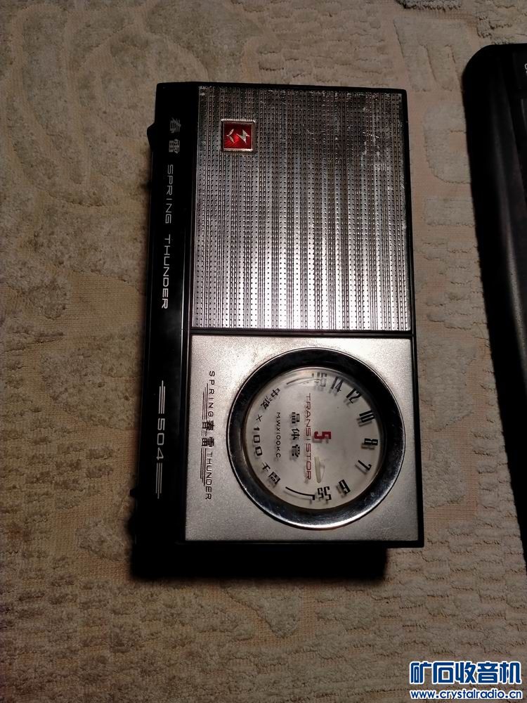

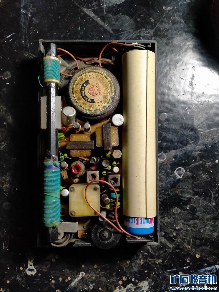

修好春蕾504晶体管收音机
七十年代初期出厂的。换了1个低放管,补齐短缺的功放对管。补齐缺失的滤波电阻。补齐拉线和弹簧。基本达到要求,能收台了。
