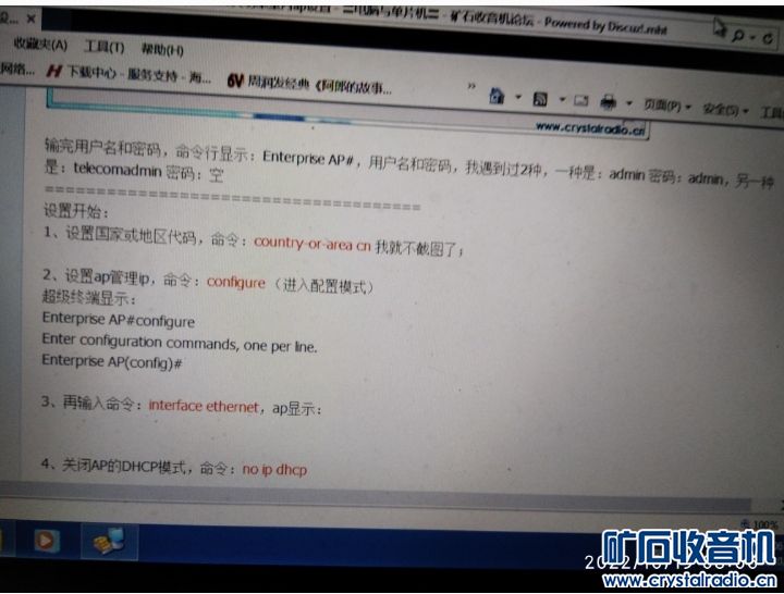

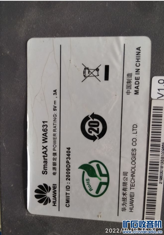

   54M的古董放角落里,吃灰多年,最近我又把它翻出来了,
    但是当捅了复位键,硬复位变瘦AP模式,无法web登陆设置了,需要从串口重新配置。 IMG_20221018_152339.jpg IMG_20221018_152307.jpg
http://www.crystalradio.cn/thread-601477-3-1.html本来是这个贴子里有的,但是楼主被禁言,他的所有贴子均被屏蔽,所以串口配置的方法,看不到了,有哪位坛友知道,或者是当时保存下配置方法的,麻烦回复一下,谢谢。
哈哈,求人不如求己,
昨天又翻箱倒柜,在一堆硬盘中找到一块上面写着2017年数据备份的硬盘,还是ⅠDE并口的,插上易驱线,终于翻到有当初的网页备份,接上串口,上电,全是乱码,折腾了一下午,才发现这货九针串口上已经有一片MAX232了,USB转TTL,也有电平反向电路,所以电平反向了两次,难怪乱码,直接把线焊旁边的TTL接口,正常了。
这可能是全网唯一能找到的,这个AP的串口设置方法了。
