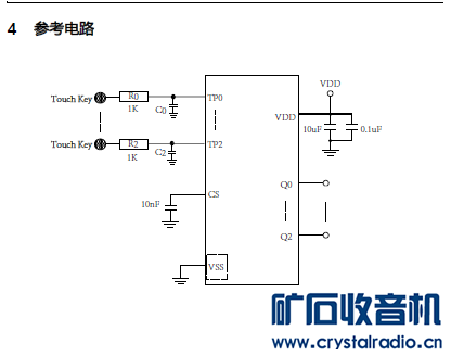

型号:VK3603
封装形式:ESOP8
KPP2439
概述:
VK3603具有3个触摸按键,可用来检测外部触摸按键上人手的触摸动作。该芯片具有较 高的集成度,仅需极少的外部组件便可实现触摸按键的检测。 提供了3路直接输出功能。芯片内部采用特殊的集成电路,具有高电源电压抑制比,可 减少按键检测错误的发生,此特性保证在不利环境条件的应用中芯片仍具有很高的可靠性。 此触摸芯片具有自动校准功能,低待机电流,抗电压波动等特性,为各种触摸按键+IO 输出的应用提供了一种简单而又有效的实现方法。
特点:
工作电压 2.4-5.5V
待机电流7uA/3.3V,14uA/5V
上电复位功能(POR)
低压复位功能(LVR)
触摸输出响应时间: 工作模式 48mS 待机模式160mS
CMOS输出,低电平有效,支持多键
有效键最长输出16S
无触摸4S自动校准
专用脚接对地电容调节灵敏度(1-47nF)
各触摸通道单独接对地小电容微调灵敏度(0-50pF)
上电0.25S内为稳定时间,禁止触摸
封装SOP8-EP(150mil)(4.9mm x 3.9mm PP=1.27mm)
