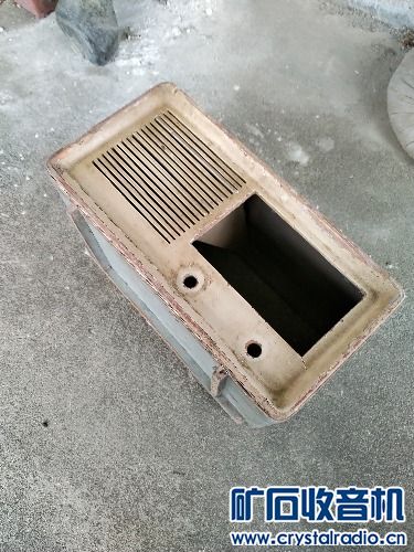

买了台凤凰4201A电子管收音机,成色还行,壳子内部有点松动,机芯不通电。试着慢慢打理,拍了几张照片,请坛友们指教。
 楼主| 发表于 2022-10-18 08:27:55 来自手机 | 显示全部楼层
用除漆剂去掉原漆面,先喷一遍,再铲刀清理,用水冲洗砂纸打磨下。等差不多了,用填缝剂填充再打磨F。初次操作,效果不大好。慢慢来,下次会好点。

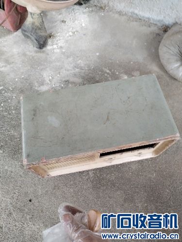

 楼主| 发表于 2022-10-18 08:30:13 来自手机 | 显示全部楼层
开始上漆,先上下左右,刷一遍等干了再来,4遍之后差不多了。再刷前面,也是4遍。

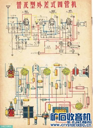

发表于 2022-10-18 09:17:06 | 显示全部楼层
用的双连,又看不见中周,难道说是一台带高放的再生机?
有中周,一个中周

 楼主| 发表于 2022-10-18 09:29:15 来自手机 | 显示全部楼层
凤凰机图纸
