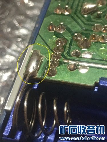

电路板上的绿铜箔掀开了,能粘上吗?
发表于 2022-10-17 21:05:48 来自手机 | 显示全部楼层 |阅读模式
画圈的地方几乎全掀开了,只剩一点儿连着,底下土黄色的板子全露出来了,多亏有两个弹片在下边压着,这个用胶水能粘上么?
发表于 2022-10-18 10:19:38 | 显示全部楼层
随便什么胶都行,只要粘的牢,这种用电池的小电器没什么电流,也不会发热,我都是用502粘上,需要焊接了,就焊接后再滴上502

发表于 2022-10-17 21:42:11 | 显示全部楼层
钻头加锔子大法,背面加持。
发表于 2022-10-17 21:47:06 | 显示全部楼层
还可以加铜丝,铜皮,焊锡等物和其他焊点连成一片。
3#发挥成空心铆钉大法也是个妙法。
发表于 2022-10-17 22:00:02 | 显示全部楼层
不需要再焊接,只是固定铜箔的话,可以滴点502试试。
发表于 2022-10-17 22:16:47 | 显示全部楼层
过去的老电路板可以粘,现在的电路板铜皮太薄,有的小刀一刮就透了,不好粘。
发表于 2022-10-18 06:06:43 | 显示全部楼层
用焊接胶试试,A/B胶也可以吧!

 楼主| 发表于 2022-10-18 06:51:20 来自手机 | 显示全部楼层
如果飞线的话,对线径有要求吗?随便找个小细线就可以吧?不会被电流烧化吧?
发表于 2022-10-18 07:50:36 | 显示全部楼层
可以滴点502胶水,502渗透力很强,不要滴的过多粘连到别的东西。
发表于 2022-10-18 07:52:12 | 显示全部楼层
钻孔,用铜铆钉固定,焊接,其它方法不稳固。
发表于 2022-10-18 10:53:27 | 显示全部楼层
沾502,按压分钟左右即可。
往常这样修复没问题,要达到强度可以上热溶胶,或uv固化胶,ab胶等等
旁边铜皮断裂还要处理下的好。。
发表于 2022-10-18 11:12:11 | 显示全部楼层
找个粗点的铜丝飞线吧
