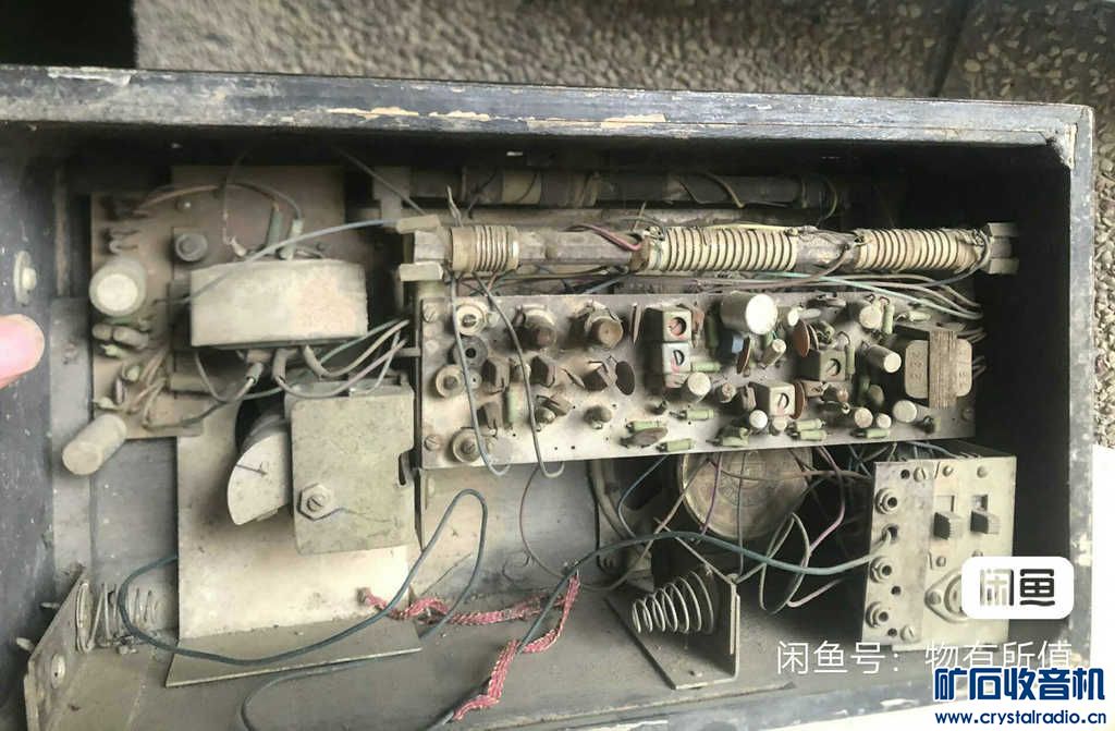

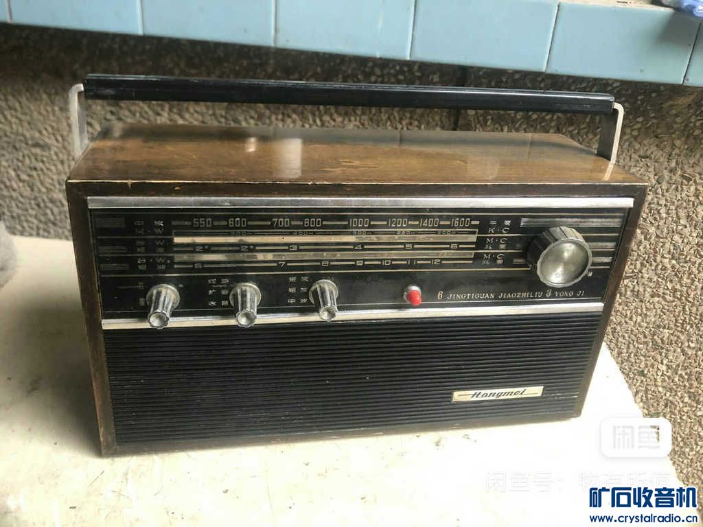

在咸鱼淘的。搜遍网络,找不到与之相关的信息。最后,还是在7788搜到了该机的说明书。这是杭州萧山无线电厂生产的。也许当年产量很低,使用范围有限。机壳为木框,玻璃钢漆面,铮明瓦亮。机器很沉,称了一下,有3.4公斤之重!可惜是故障机,且没有后盖。

当时这种收音机的交流输入稳压部分采用锗管做调整管,多年老化多数已漏电,要慎重检测后再试交流电,变压器的输出直接整流电压比正常电压高得多,容易扩大故障

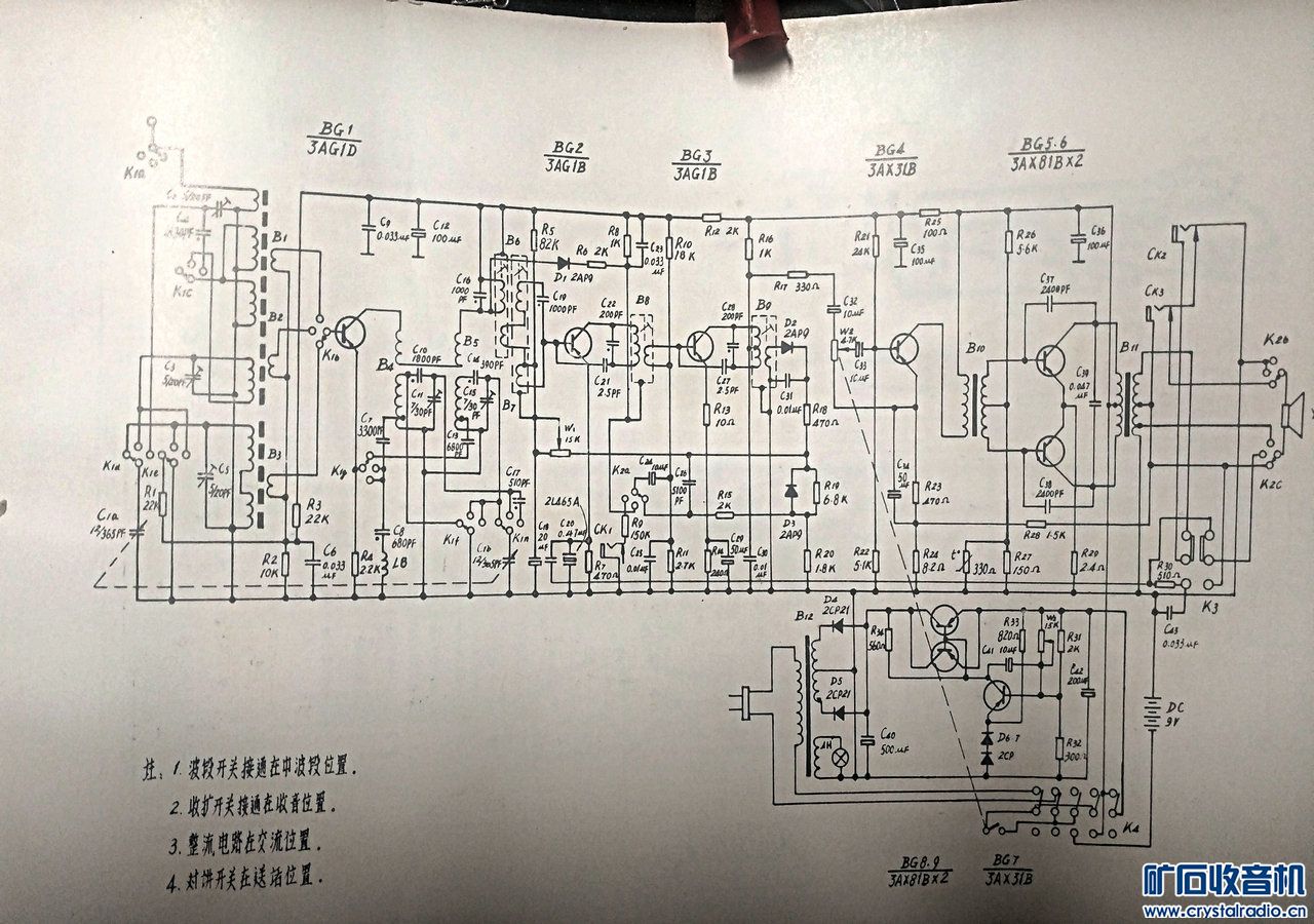

可以分享电路资料到论坛来
 楼主| 发表于 2022-10-17 21:36:51 | 显示全部楼层
