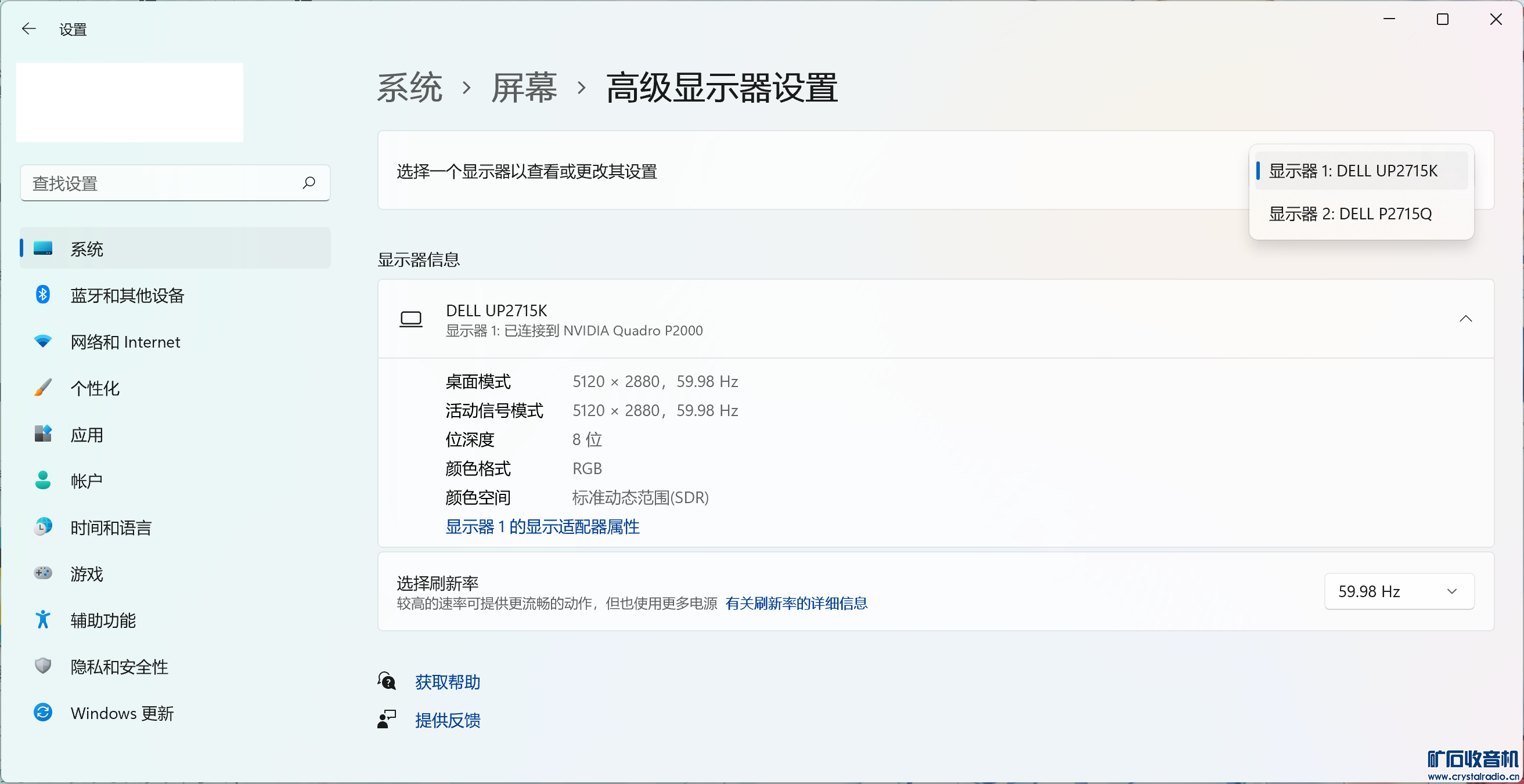

楼主: sgeli_sh
显示一条细横线,是显示器出问题了吗?

如果该线条在任何情况,比如进入 BIOS 设置时都存在,就是面板问题,比如面板玻璃基板和柔性 PCB 连接处,或者柔性 PCB 上的面板驱动 IC 内部等出了问题,基本上这个问题无法维修。

正如你所说的,在启动进入BIOS时、在进入窗口模式都是固定不变的水平细线,我也就不去折腾了,正像矿友说的用到不能用再换显示器吧。

是的,截了3次图都看不出,用手机拍照看出来了 。
