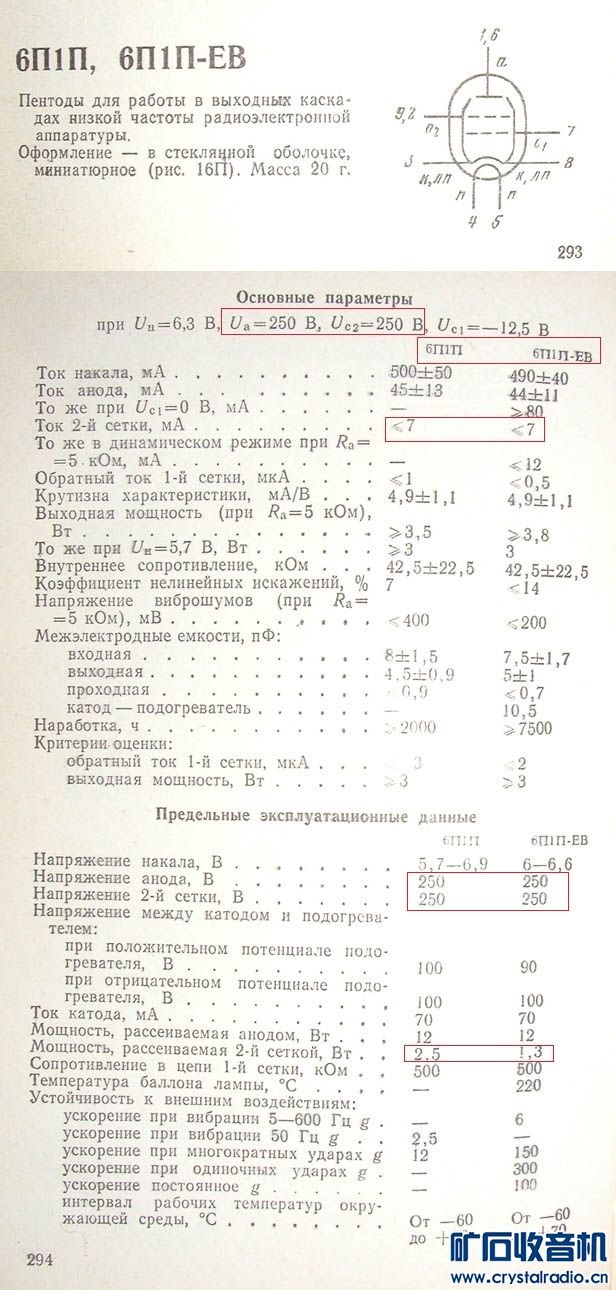

按厂家的说明书:一、6门1门-EB的帘栅超耗;二、板压和帘栅压极限250V,市电稍高即超
发表于 2022-10-17 00:16:44 | 显示全部楼层 |阅读模式
带EB的比不带EB的帘栅散耗差不多小了一半(2.5W vs 1.3W),这还咋玩?250V X 7mA =1.75W > 1.3W(极限帘栅耗)
经常遇到这类管子,推荐工作电压(250V)即极限参数(250V),市电稍微偏高一点,工作电压就超过极限电压了,这还咋玩?
大家啥意见?

问题不大,实在纠结就把变压器加抽头。

我看了半天才看明白,六门1门,指的是6П1П,即6P1。

电子管都有过载能力,6P1管过载能力非常强,再说任何东西在设计时都要取一个大于1的安全系数。俄罗斯的东西傻大黑粗,安全系数取的都挺高,可以放心使用。

250V是典型工作电压,不是极限电压,概念要清楚。

把帘栅极电流降下来就完事了,何必纠结这个。
6p1,极限300v,典型250V
6门1门系列,极限250V,典型250V

感谢大家指导,综合大家意见,6门1门和6p1一样的用,没问题

别的没注意,家里的收音机就用6P1做输出,曾经实测过,直流高电供电在300V以上。
