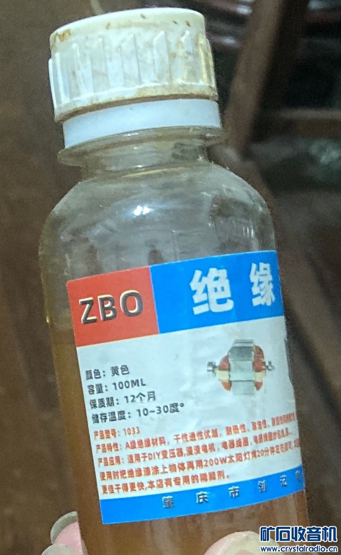

发表于 2022-10-15 20:42:34 | 显示全部楼层 |阅读模式
2E261FF9-758C-40AD-999D-01CF810C49EE.jpeg 90E9BC97-14BA-46D3-A219-F44A9F00323C.jpeg
 楼主| 发表于 2022-10-15 20:43:40 | 显示全部楼层

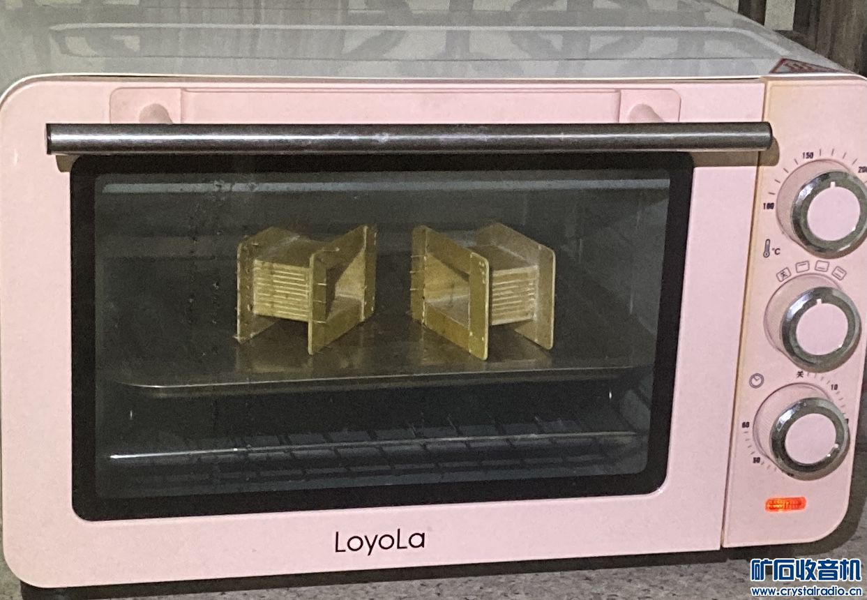

150度20分钟行了吗?
发表于 2022-10-15 21:14:42 | 显示全部楼层
如果是1033三聚氰胺绝缘漆,烘干温度略超100度最好,时间视凝固情况而定,不建议太高
如果是变压器用,建议烘干温度七八十度,或者通电利于自然温升烘干,让它慢慢干,内部的溶剂能释放出来,烘箱直接高温烘干很容易造成外边干头内部软黏夹生,最好不要用烘箱,

发表于 2022-10-15 21:17:03 | 显示全部楼层
150度对于很多材料来说都是要超标了,还是如同二楼的建议,100度以内,长时间干燥为好。

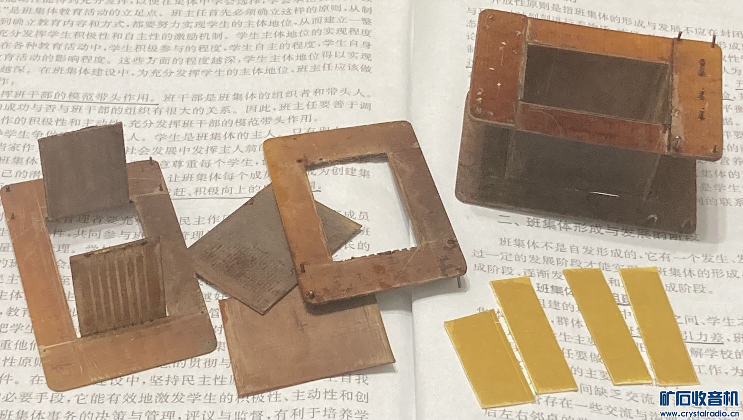

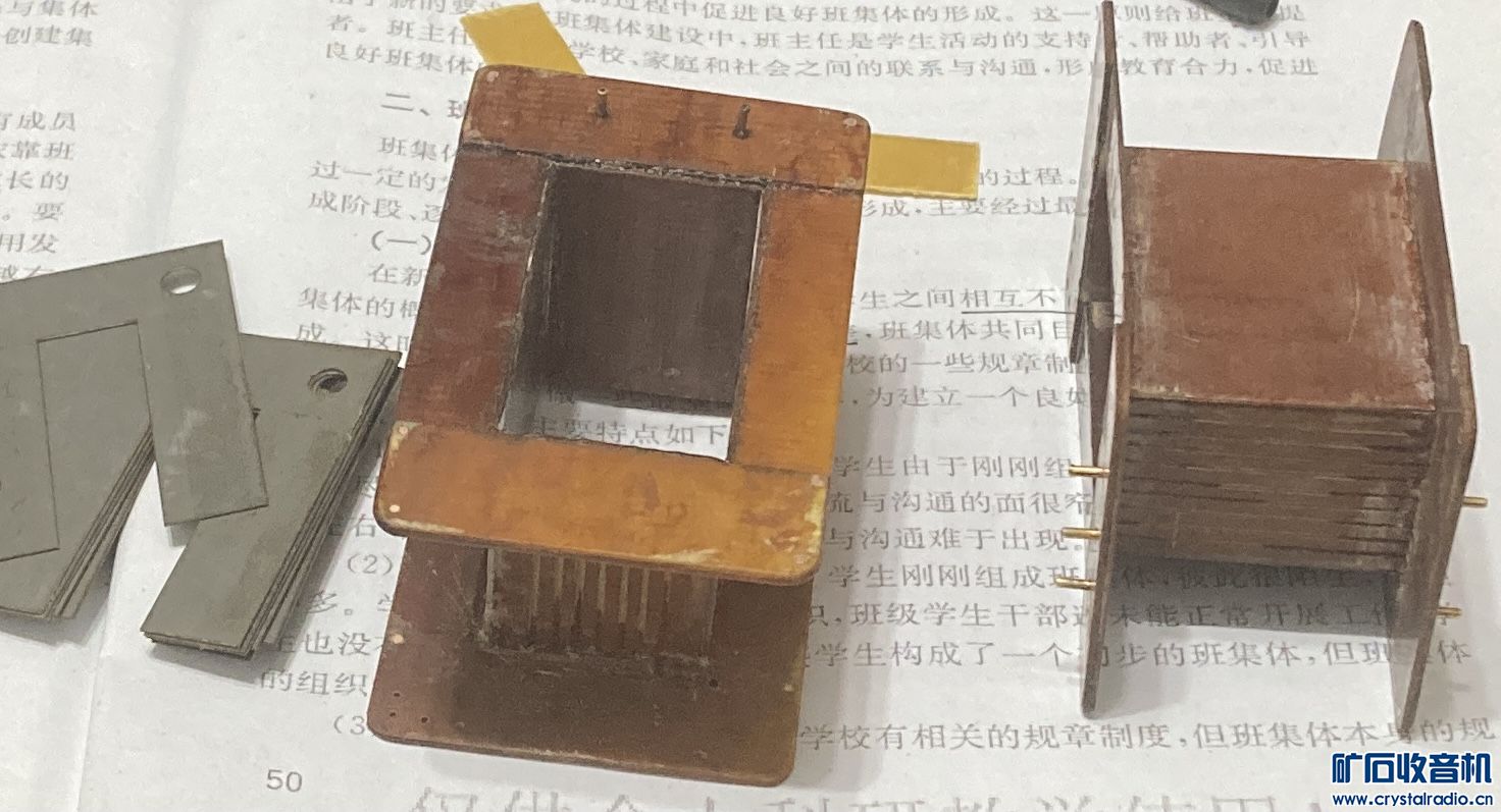

哈哈~烤糊了
才烤了20分钟,就成叉烧了,其中一个直接散架
 楼主| 发表于 2022-10-15 21:27:20 | 显示全部楼层
发表于 2022-10-15 21:35:02 | 显示全部楼层
HD711 发表于 2022-10-15 21:26
哈哈~烤糊了
嗯,实践出真知。这次印象深刻了。
那个烤箱其实温度不均匀,我觉着和这个关系大。你定的是150,实际上可能远超了。找个表量量。
发表于 2022-10-15 21:59:40 | 显示全部楼层
买的地方没告诉你烘干温度吗?我都看见了,105°+——2°C。上来就150°C,漆包线都不能承受这么高的温度吧?

我用的是1038烘干漆,温度高了,线包两侧会起泡,干透了一碰就掉了,不过多少有点影响美观。干透不干透用鼻子闻一闻就知道了。用线圈通电加热不错,就怕掌握不好温度,容易内部短路,我就曾经废了一只变压器。

牛浸完漆自然凉干24小时,上烤箱60度左右10小时,80~90度10小时,110度左右10小时左右,QZ/130线耐温130度所以110度尚可,Qz/150耐温150度根据线耐温适当提高烤箱温度,但绝对不能超漆包线耐温,且入箱就高温马上会就起泡焦糊牛牛残废了。

得用温度传感器监控箱里温度,家用烤箱外面定的温度不准里面有20度左右的起伏。
