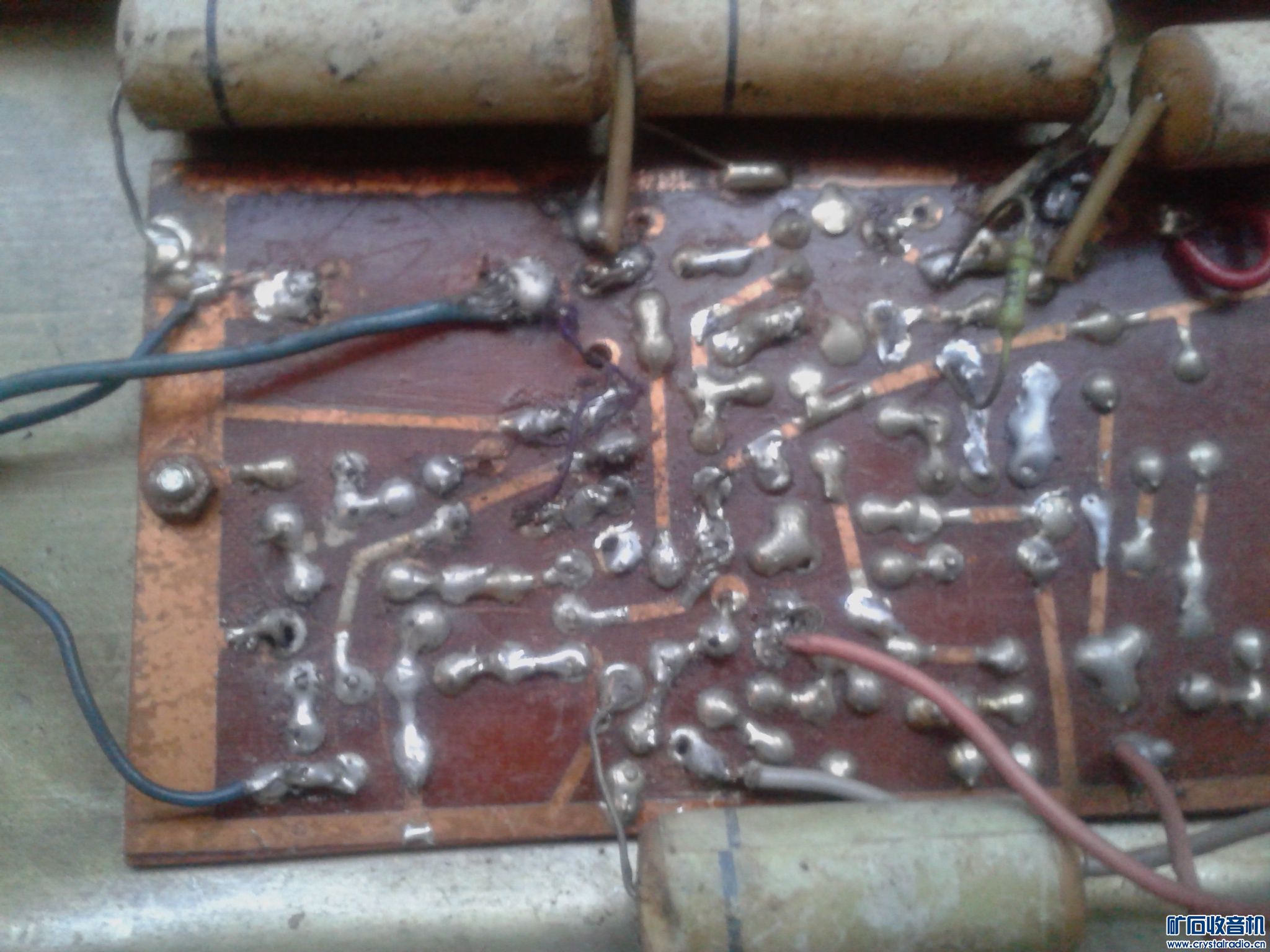

求永红牌晶体管收音机电路图资料
发表于 2022-10-15 20:17:08 | 显示全部楼层 |阅读模式
求永红牌晶体管收音机电路图资料

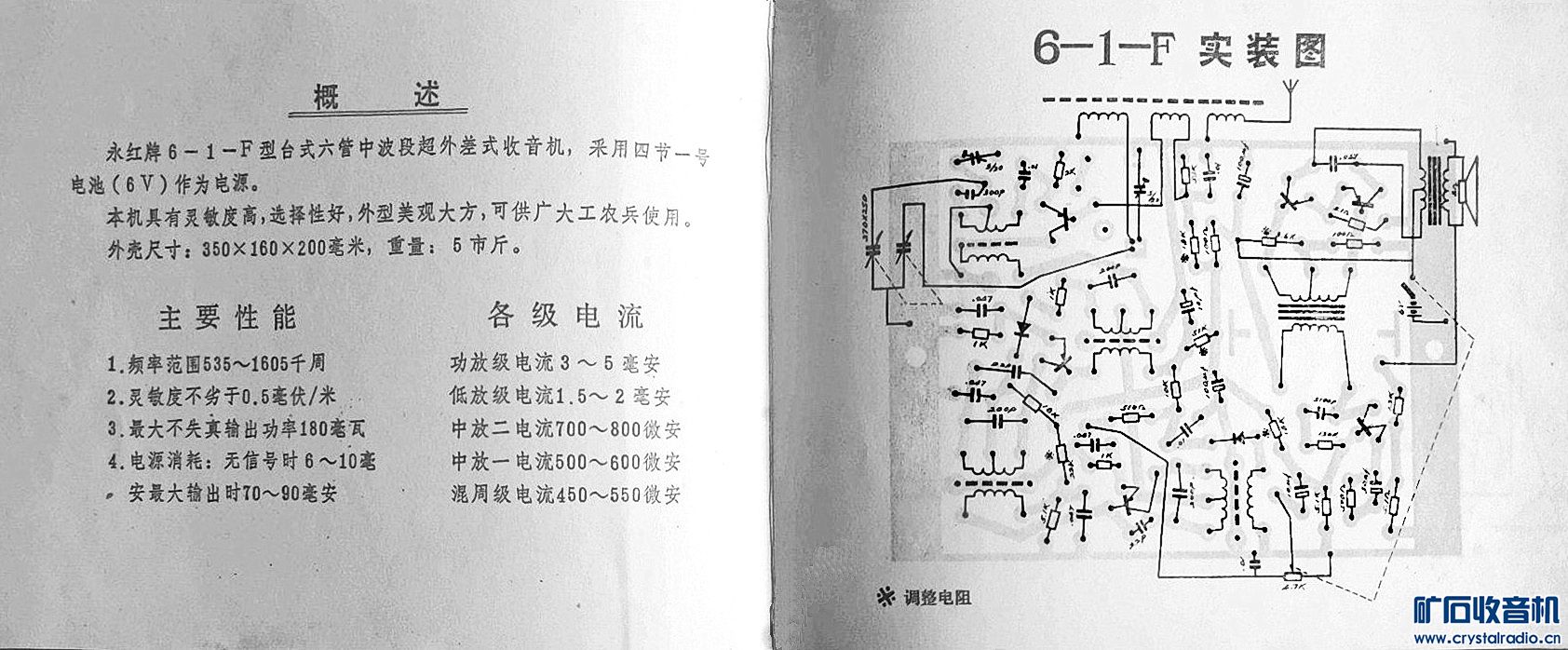

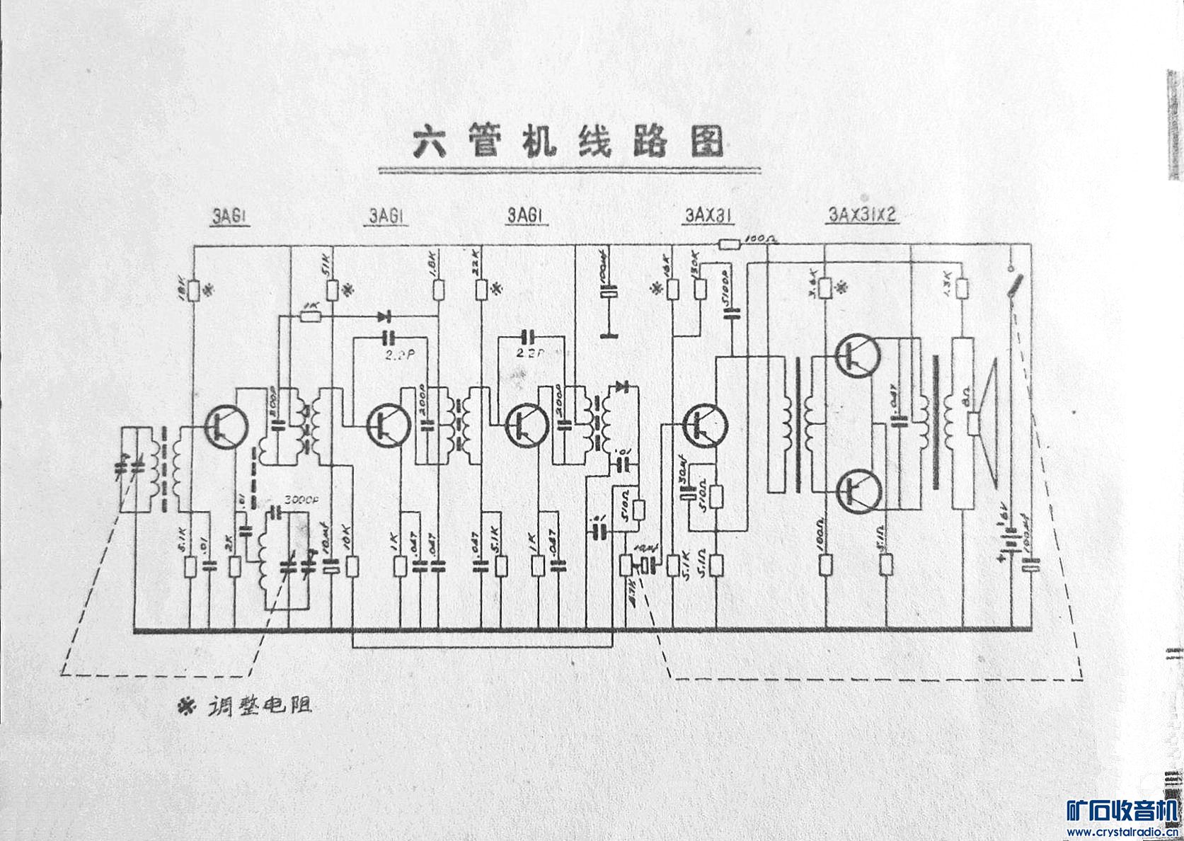

发表于 2023-12-11 11:37:46 | 显示全部楼层
这个不知道对不对。

我国60年代各地纷纷上马搞半导体收音机,除了有数的几个大厂具有设计能力搞出一些电路稍复杂的产品外,其它众多小厂均为照抄成熟电路,哪怕是可以自行设计具有自己特色的的外壳,也还是照抄人家的。本坛很多坛友往往为手上的老机无电路资料发愁,其实稍微花点时间实际测绘一下电路板与外接电路,电路资料不就唾手可得吗?像楼主这台老机,就是典型的最简单的6管超外差电路,连一点花草都没有!测绘应该非常简单,何必要等待多年寻求他人提供资料呢?自己动手,丰衣足食。

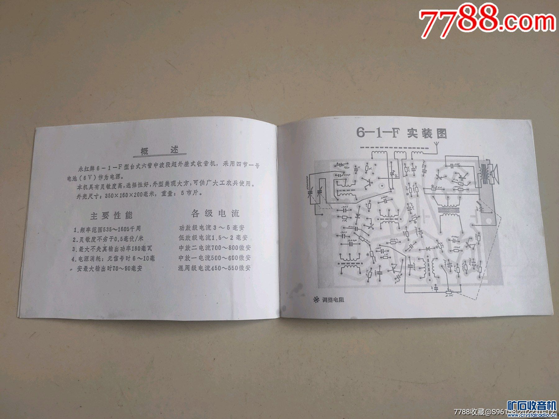

发表于 2022-10-19 10:47:37 | 显示全部楼层
网上搜了下,7788网有卖。

对于这样的老机器,可以先把电解电容全部换掉,几乎都失效了。

佩服楼主,看图片名字:2014....快十年了。不是打击你的积极性,这台机器虽然很漂亮,但属于地方小厂出品的,很难找到现成图纸。但是可以根据线路板实物大概看一下是什么性质的机子(全锗管、硅锗混合;低频部分是正宗的输入变压器+推挽+输出变压器电路,还是OTL单输入变压器、或者OTL无输出变压器电路。然后找个类似的电路参考。

非常好的资料!终于找到了!抱歉给分时给错了给了个-30,改不了!抱歉了
 楼主| 发表于 2023-12-11 15:00:31 | 显示全部楼层
zgz211068 发表于 2023-12-11 11:37
这个不知道对不对。
谢谢提供的图纸资料!找了几年了,终于找到了,原机到手时机内让老鼠絮窝了,清理完又线路也断了,由于这个机器时头次见到,一直没敢动它。再次感谢提供资料!
这个不知道对不对。
把图片拉了一下,这样看着舒服点
