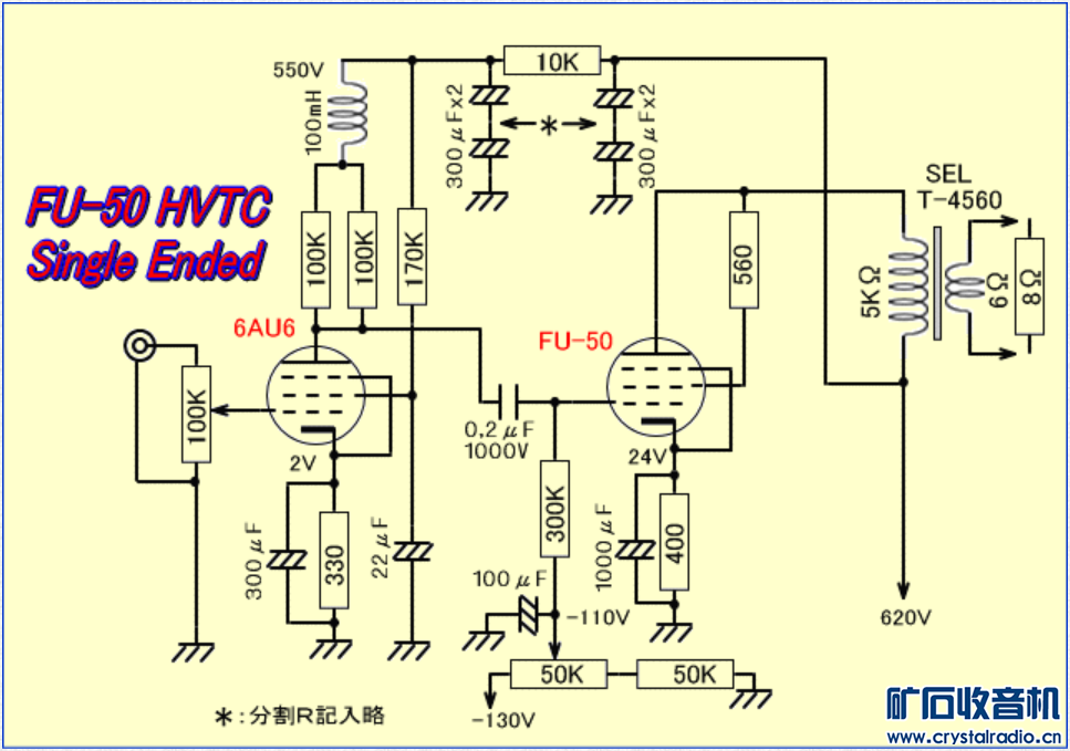

资料 :FU-50 三极管接法高压供电音频放大器

这图有点危险,620V供电电压啊。
发表于 2022-10-17 08:23:32 | 显示全部楼层
固定偏压+自给偏压,这个有啥好处吗?
而且这个前级不一定能输出满推电压。
 楼主| 发表于 2022-10-17 11:45:54 | 显示全部楼层
glff9 发表于 2022-10-17 08:23
固定偏压+自给偏压,这个有啥好处吗?
而且这个前级不一定能输出满推电压。
从资料中看,频率特性好些,输出功率大一些,失真小一些。

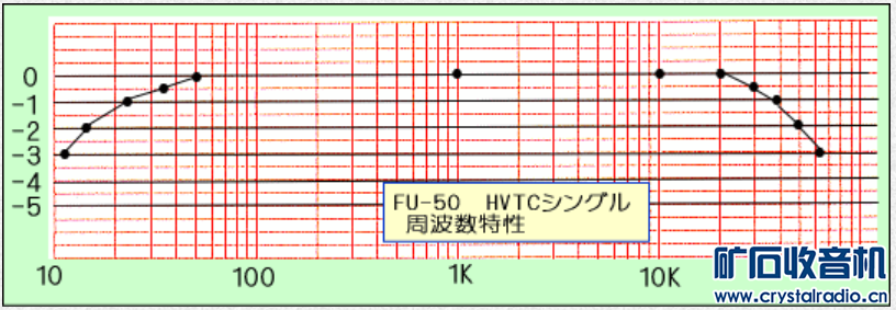

发表于 2022-10-18 14:25:29 | 显示全部楼层
    这个图的日本烧友喜欢挑战高压,FU-50三极管接法单端输出12W,已经很不错了,况且这还是个没有环路负反馈,也没有本级负反馈的电路,频响和失真度都挺好,是个值得推荐的玩法。
    楼主应该再仔细看看那个网站,里面有FU-50管子的G3接法注意的地方。

发表于 2022-10-18 18:19:50 | 显示全部楼层
好像是日本的,频谱看着不错。

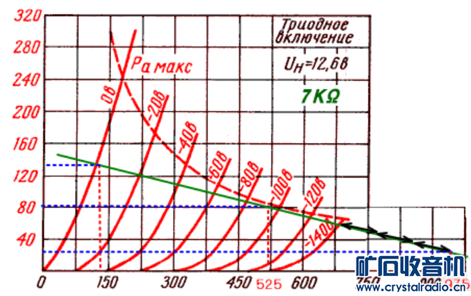

 楼主| 发表于 2022-10-18 20:06:52 | 显示全部楼层
牛哥土炮 发表于 2022-10-18 14:25
这个图的日本烧友喜欢挑战高压,FU-50三极管接法单端输出12W,已经很不错了,况且这还是个没有环路负反 ...
电子管曲线图

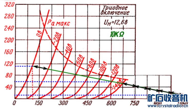

 楼主| 发表于 2022-10-18 21:06:14 | 显示全部楼层
牛哥土炮 发表于 2022-10-18 20:11
这些都不是重点,重点在后面。
电子管曲线图
