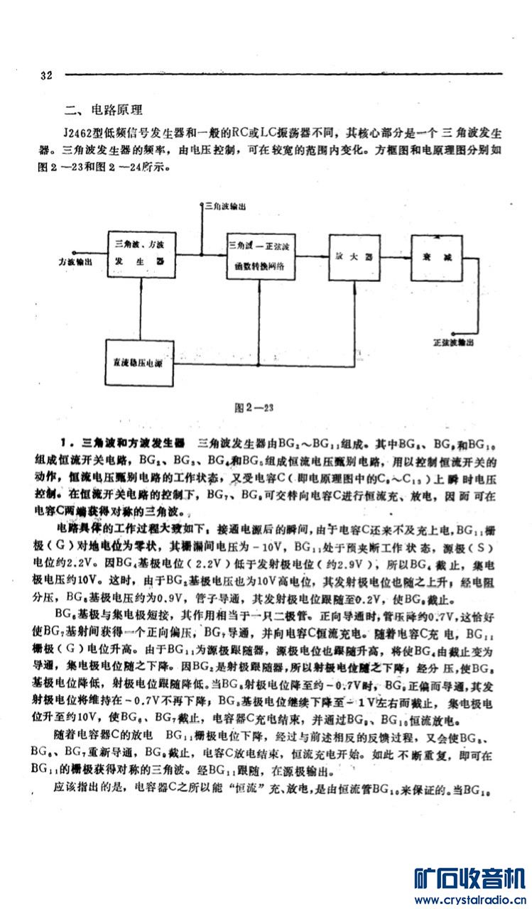

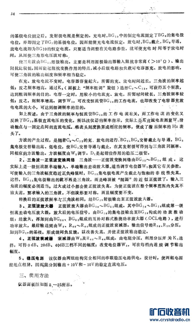

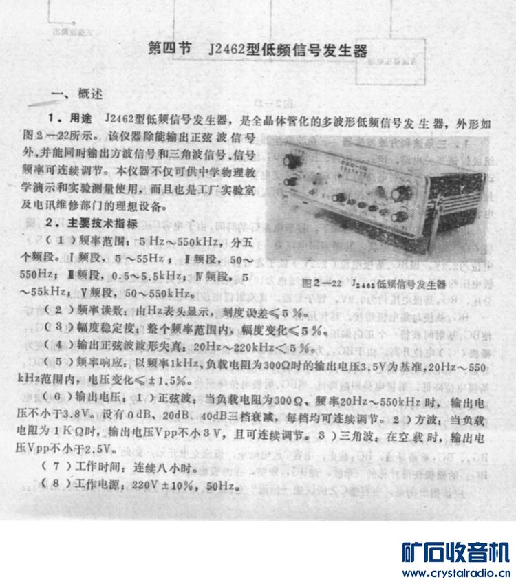

发表于 2022-10-14 18:42:37 | 显示全部楼层
版本厂家较多 自行核对 仅供参考………
