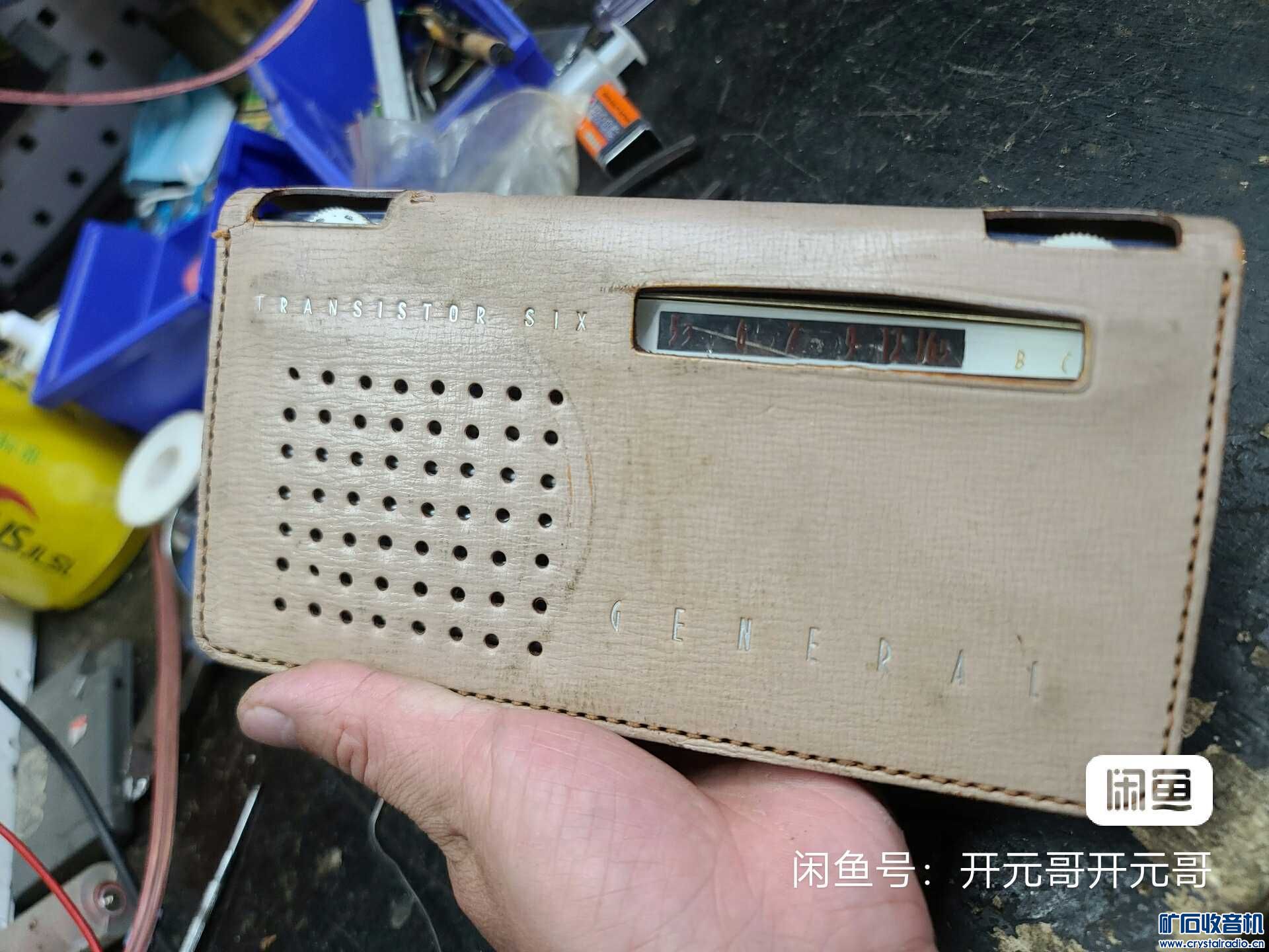

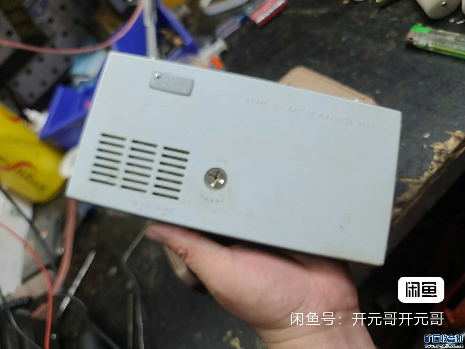

刚淘的,故障机。查了一下,好像是日本的将军牌收音机,元件都比较“古老”。谁能提供其电原理图,先谢谢啦!

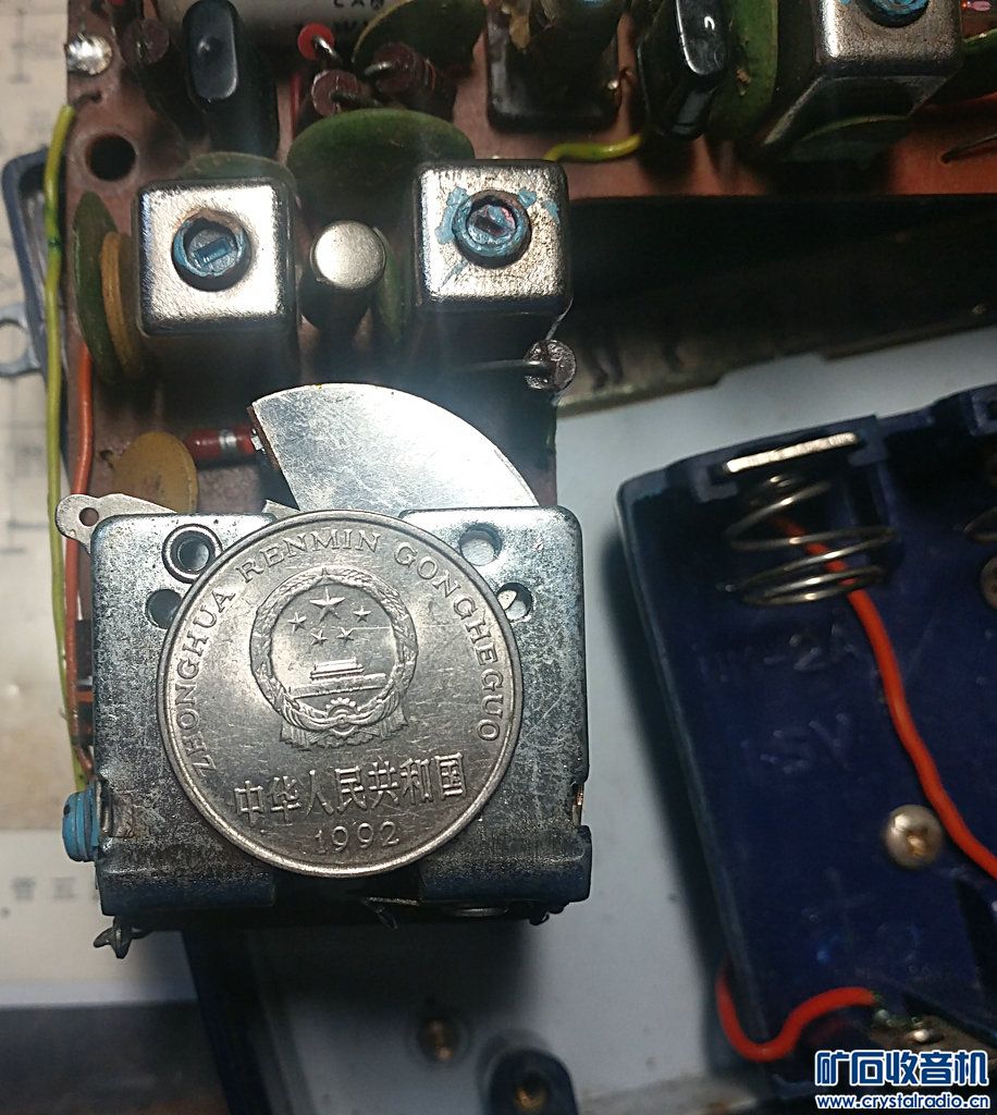

头一次见到这样封装的三极管,不过收音机的电路不会有太大变化,仔细查一下线路,应该不难画出来
发表于 2022-10-13 21:50:41 | 显示全部楼层
找个经典的收音机电路参考一下。老式分立收音机万变不离其中。

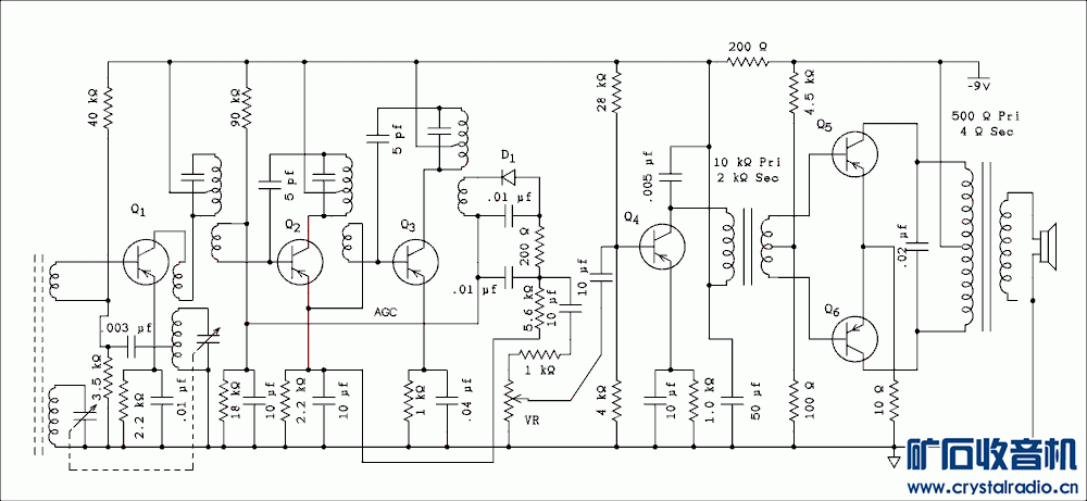

日本六晶体管收音机参考线路图。
angelfire.com/planet/funwithtransistors/AJ6-1.html
发表于 2022-10-14 06:10:48 | 显示全部楼层
型号 General Transistor Six 6G-309
电路图 没有
晶体管是Hitachi生产
HJ22D,HJ23D,HJ22D,HJ15,HJ17D,HJ17D
全部为PNP锗管

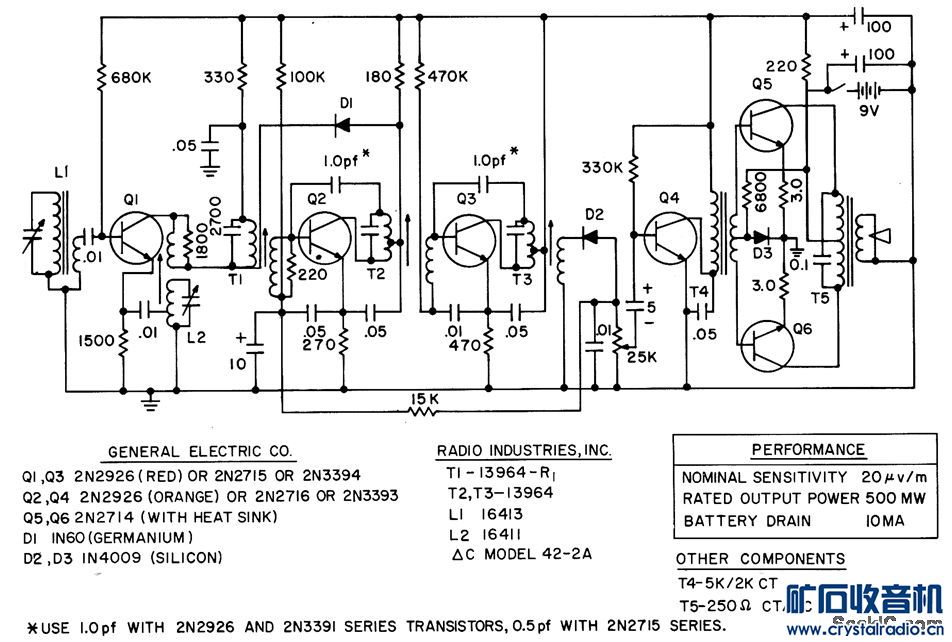

发表于 2022-10-14 06:31:56 | 显示全部楼层
上一张General公司稍晚期六管机电路图参考

日本  六石  參考  :
可能是仿美国五十年代的生產运作模式,外观各自发挥,线路内容基本一样。六十年代的日本石机,线路蓝图也是一个样。
 楼主| 发表于 2022-10-14 08:30:17 | 显示全部楼层
如此封装的三极管,我也头回见。
发表于 2022-10-14 09:19:50 | 显示全部楼层
早期这种封装管子很多。

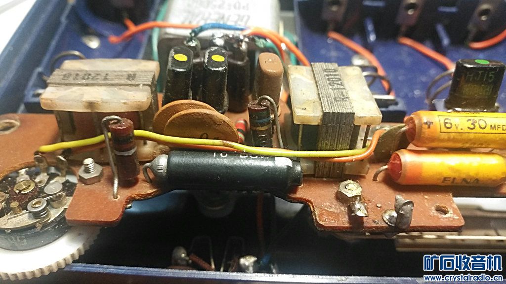

管子外壳象晶振
 楼主| 发表于 2022-10-17 16:32:47 | 显示全部楼层
机器收到,元器件都很古老。小空气双连很精致。
