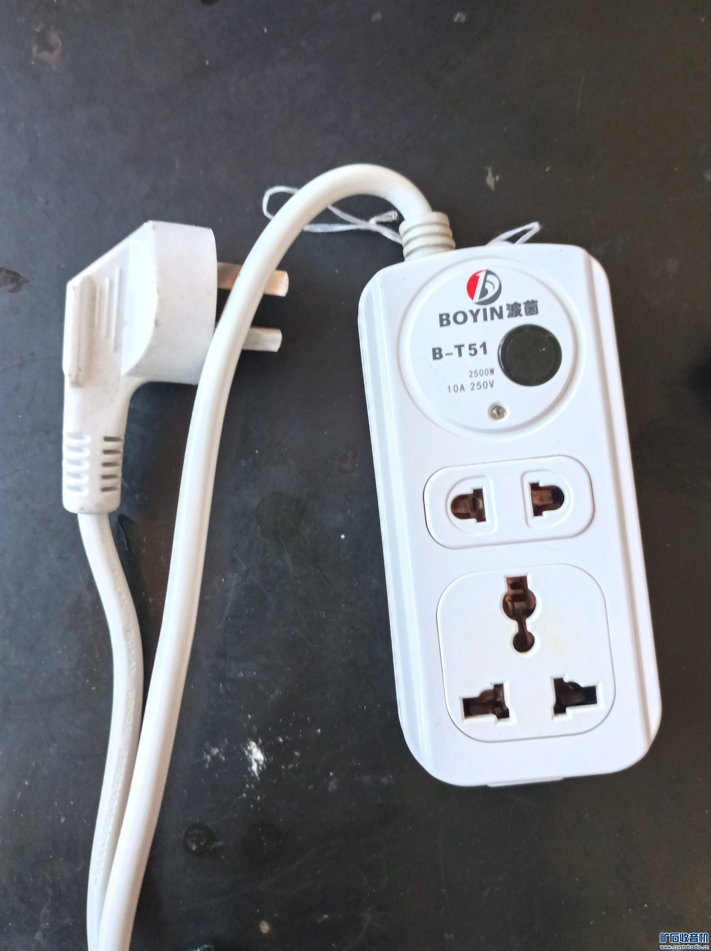

家里用的遥控插座突然失灵,拆开修理,测试工作电压是10V, 操作系统的继电器是12V的,整流二极管没问题,测试电容偏小,更换一个CBB22 105/400V,  问题解决。
这种用阻容降圧的电容容易发生电容量减少。特别是CBB21,CBB22型电容。
出现故障时的电压是10V, 更换以后的电压是18v,

发表于 2022-10-13 14:51:45 | 显示全部楼层
电容降压供电的,要串个10~几十Ω的电阻。不然上电时瞬间电流很大,常拔插的话,几个月电容就衰减了。
电阻宜用线绕式。薄膜类的耐冲击电流不强,要用的话选较大尺寸的。
发表于 2022-10-13 13:14:55 | 显示全部楼层
小家电很多使用这种cbb电容做压降,出问题的概率很高
发表于 2022-10-13 13:39:26 | 显示全部楼层
市场上很多无厂标的CBB电容,质量不行
发表于 2022-10-13 13:58:53 | 显示全部楼层
阻容降压的就这个缺陷,电容用过一段时间,或长或短,就会失效,导致输出的电压不足。
发表于 2022-10-13 14:53:26 | 显示全部楼层
如果不把它更换,电容容量越来越少,电压越来越低;
它处在电路关键位置,承担的压力也大!
质量不好,日久天长,容易损坏。
