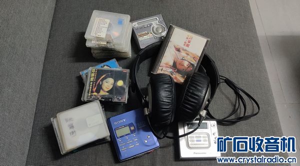

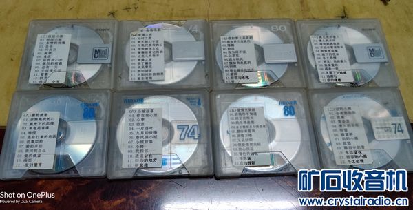

先锋电子 发表于 2022-11-2 15:40
LD音频视频效果都很好,最近买了10几盘MD,买的MD组合还是坏的,正在修复,有听过MD碟片的吗
正版MD碟片
刻录MD碟片
也常听MD音乐
发表于 2022-11-4 16:09:36 | 显示全部楼层
音乐发烧友  我喜欢听音乐几十年了现在才注意到MD
发表于 2022-11-4 16:29:12 | 显示全部楼层
其实台式MD机更好玩,既能录音又能当解码器用。
