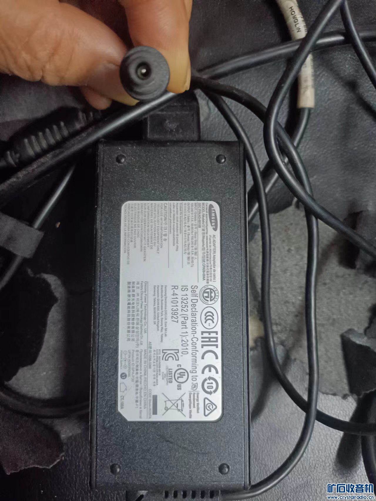

我有两个这样的电源,接口都是有针的,易普生和三星,通常的接口都是5.5的,如果把这个直接换5.5接口,可以用么?中间的线接哪里?谢谢!
中心针情况不明确情况下,做一下5分钟满载实验确定正负极,在没有问题情况下剪线换上插头,根据需要内部改压使用。
             注意插头正负极,这个千万不能错
