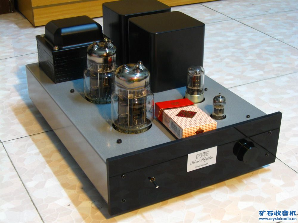

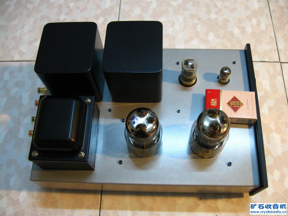

先发几张照片。

开始画过一个制作中有改动还没有从画。输出15W频响18hz---60Khz-1db,推力很足,速度比较快。
个人比较喜欢解析力高,速度比较快的胆机。
发表于 2011-7-31 23:03:54 | 显示全部楼层
有点担心电源牛是否够功率用
 楼主| 发表于 2011-7-31 23:24:57 | 显示全部楼层
回复 5# ufo1122
    谢谢您的关心。114X60----Z11片。
发表于 2011-7-31 23:46:52 | 显示全部楼层
石整流,6DJ8+6N8P推6C33C? 高压别忘记延时呀,旁边准备个小风扇吹着点---〉强迫风冷。

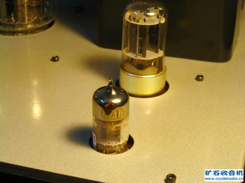

 楼主| 发表于 2011-8-1 10:33:14 | 显示全部楼层
有人喜欢看没穿衣服的来两张。

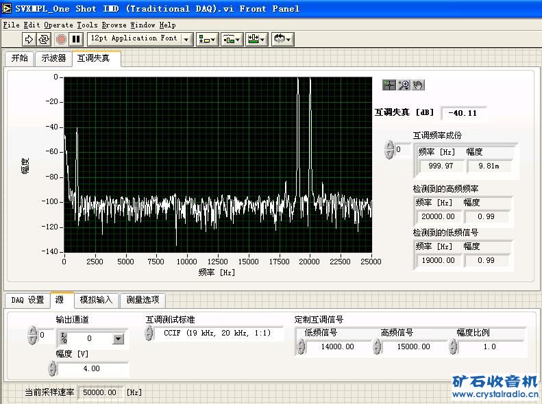

这是昨天到一个搞计量测试的朋友那里用专业仪器测试的截图,请大家发表看法。
请懂行的朋友发表意见。第一张是互调失真。第二张是总谐波失真。
