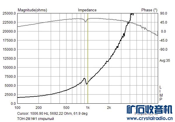

阻抗特性
用电脑声卡和LIMP程序拍摄。方法在此不作描述。
通过实验发现,这种方法的测量在阻抗高达5kΩ时误差高达5%以上,误差从10kΩ的10%平稳增加到50kΩ时的50%。受声卡线路输入电阻和连接电缆电容的分流影响。
【译者按:测试有误差,旁路电容和声卡输入内阻带来误差,例如测量50kΩ的耳机,只能给出25kΩ的结果】

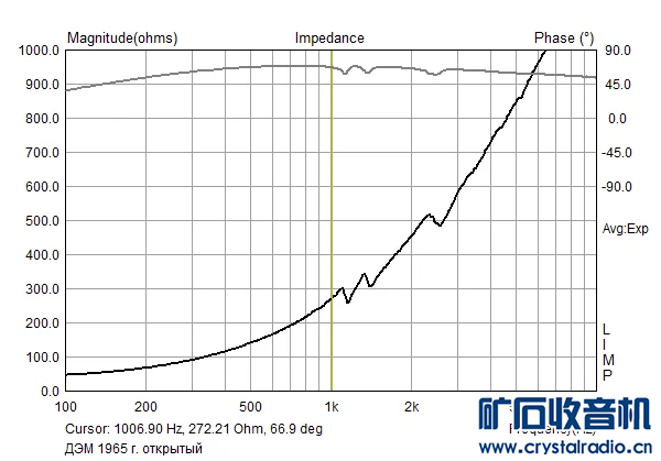

性能是在各种声学环境下拍摄的: 开放的测试,封闭出声孔,和阻尼静音材料。
来活了兄弟们。

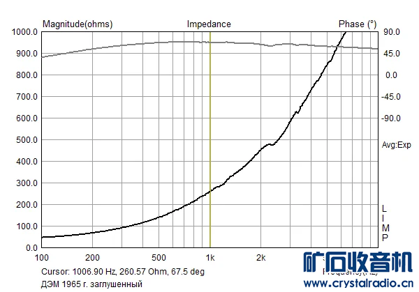

具备开放测试状态的ДЭМ。在一些声学共振频率上存在峰值。
将出音孔密闭的ДЭМ。我在声学方面的知识不足以解释变化。
【译者按:ДЭМ的结构前腔SRF在1kHz左右,密闭出声孔可能会导致k的增加,导致原SRF被抹去,而高频时不能看作简单前腔,所以峰值存在和加大。】
ДЭМ加上了阻尼吸音材料。很多阻抗尖峰消失了。

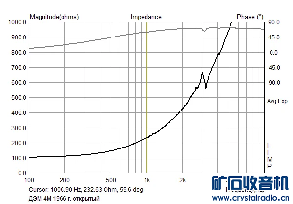

ДЭМ-4М。3 kHz区域的急性共振尖峰,不会随着加阻尼材料而消失。

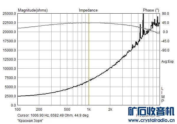

“朝阳”牌。高频上的噪动峰值可能是因为测量方法不完善。极大的阻抗,处于某种原因,它基本没有用——这耳机就像橡木甲板一样的不灵敏。
TA-4。共振约为1.3kHz。随着加阻尼静音材料消失。
TA-56m。以大于3kHz(估计实际至少50kΩ)的频率进入无法测量的高阻抗。

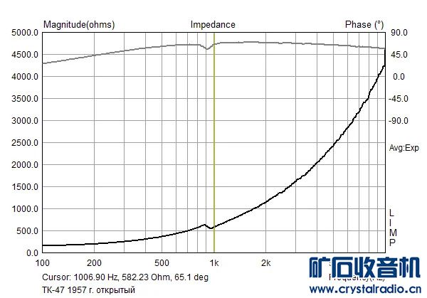

TK-47。1 khz区域有小峰,随加阻尼静音材料消失。
TK-67-н。1.4 khz的尾巴也伴随着加入阻尼离开。

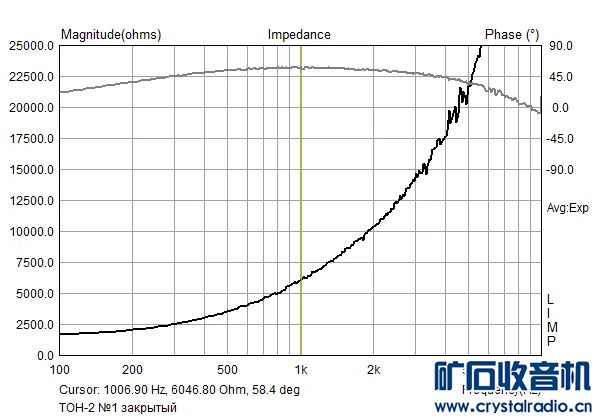

TOH-2。在> 2000赫兹区域的齿噪-测量误差。
TOH-2M。900赫兹区域共振,随加阻尼静音材料消失。

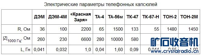

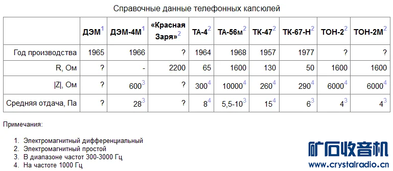

电气参数
电感用数字万用表测量,并参考LIMP数据人工计算。该表给出了算术平均值。经验值误差达10-15%。
