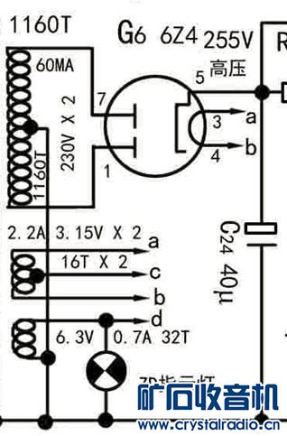

在胆机制作当中,交流电整流以后电压怎么计算。请老师给辅导下,先谢了!

小功率的话,参考711收音机的图纸即可,255/230~=1.1
