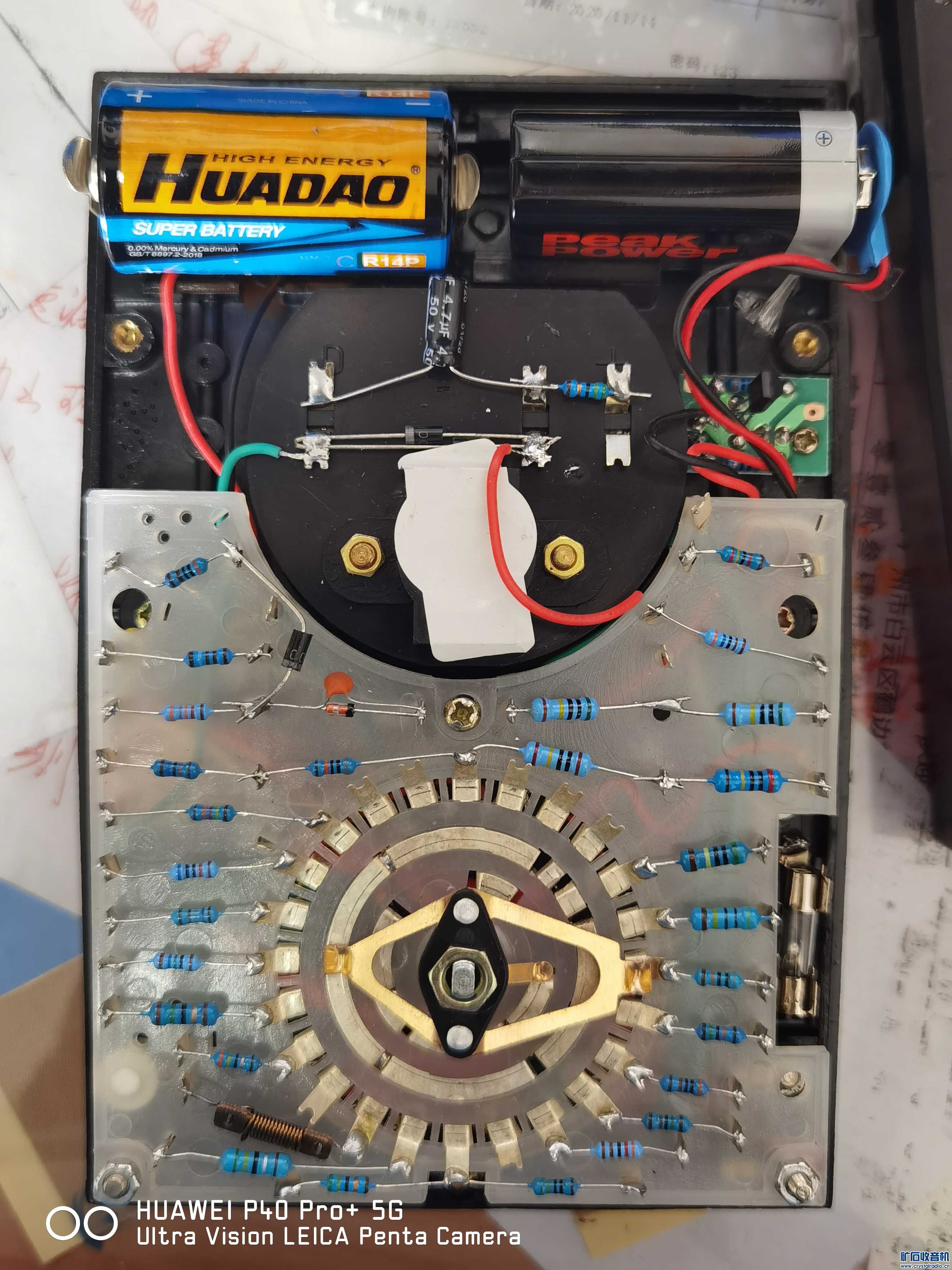

图中几个绕线电阻都坏了,想换成金属膜电阻,
找到电路图了,知道阻值了,但是怎么判断瓦数呢?或者说瓦数无关紧要?
发表于 2022-10-10 19:59:09 | 显示全部楼层
瓦数无关紧要?
能装得下,换大点的。照2W左右估计。不过普通电阻的精度可不如绕线。

你有图纸了就可以看看这些分流电阻的阻值与满度分流电流了,计算一下实际功率,选择大于实际功率3-5倍的电阻就行,只要空间许可体积越大越好。
发表于 2022-10-10 20:19:28 | 显示全部楼层
设计时考虑工作的稳定性,避免发热造成阻值的变化,一般功率取值都比较大。正常使用不会烧坏,大多是错误使用档位造成。
实际就几个电流档的分流电阻需要考虑瓦数,其他的档位可任意选取。(高压档位电阻体积不能太小,防止爬电),

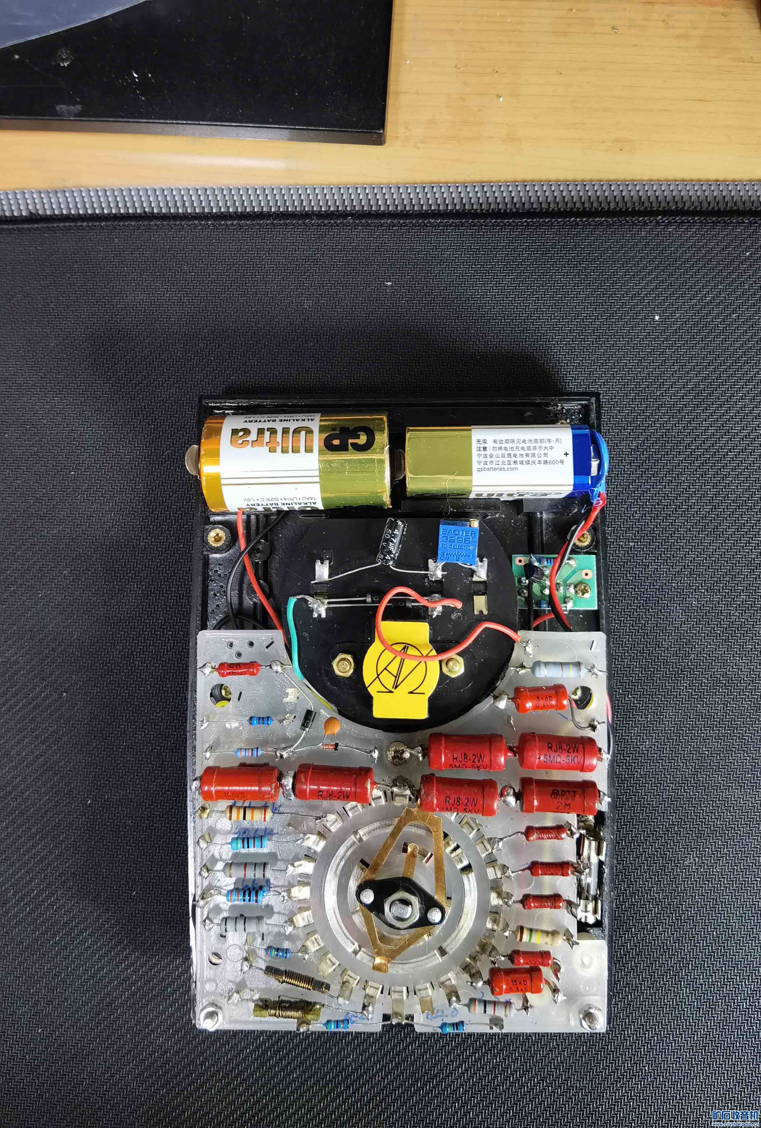

谢谢,这个现在的1000V的电阻体积也不大了,电流挡的体积更小。电流挡的电阻可能是1/8W的。

你表上的大多是金属膜精密电阻,看似体积较小,功率要比碳膜电阻大,至少都是四分之一瓦以上。
电阻档,用1.5伏电压,除了1欧档电流较大,其他档位电流很小,甚至是微安级的,功耗不大。
另,厂家制作安装工时考虑成本等种种因素,常用并联和串联电阻的方式解决功率和耐压的问题。(如高压档串联电阻解决了功率和爬电问题。)

你这块47, 虽没有老表的大红袍,线绕电阻也不多,但几乎全采用属膜电阻,还具有红外线测试功能,比较实用。在有个判断通断的蜂鸣功能更好。

你这块47, 虽没有老表的大红袍,线绕电阻也不多,但几乎全采用高精度的金属膜电阻,还具有红外线测试 ...
没有通断的蜂鸣档,我自己换上大红袍了。
发表于 2022-10-10 21:29:56 | 显示全部楼层
quexing 发表于 2022-10-10 21:26
没有通断的蜂鸣档,我自己换上大红袍了。
大红袍有两种。 标有RJJ(精密金属膜电阻)字符的才适合用于仪表。
