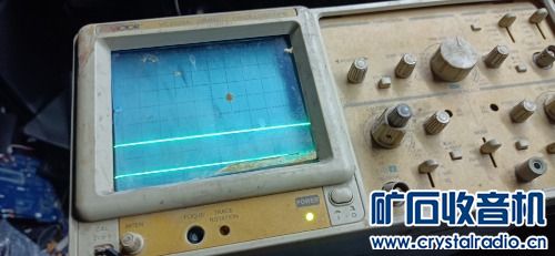

量直流电压3.3V只显示2.9V,5v显示为4.3V, 问下大师们怎么校准?
 楼主| 发表于 2022-10-9 23:11:23 来自手机 | 显示全部楼层
机上方波信号只有3格,正常是应该是4格吧。淘的示波器还花了1000块钱,怎么这么多问题啊,我还以为点亮屏幕了就是好的。求大神们帮我看下什么情况。

到外网下载维修手册,手册上有详细的校准说明,不过手册是全英文的。我好像约10年前在本坛还是38度坛,发帖介绍过这部分的校准操作。
这示波器的电压校准,需要拧动cpu板上的微调电阻。在校准前,建议你先认真检查cpu板,他上面几只贴片电解几乎必漏液。漏液后会污染pcb,导致测量电压不准等。所以,通常需要把这板子上的电解全换掉,并彻底清洗pcb。
说不定处理cpu板后,就变准确而不需校准。
发表于 2022-10-10 16:05:08 | 显示全部楼层
小鬼头 发表于 2022-10-10 15:59
到外网下载维修手册,手册上有详细的校准说明,不过手册是全英文的。我好像约10年前在本坛还是38度坛,发帖 ...
校准帖子:
http://bbs.38hot.net/forum.php?mod=viewthread&tid=8585
手册下载:
http://www.ko4bb.com/getsimple/index.php?id=manuals

前段时间把cpu板上电容换了,电源板上有个12v的管发热历害,搞了下散热。弄了个通宵。太折腾人了。
