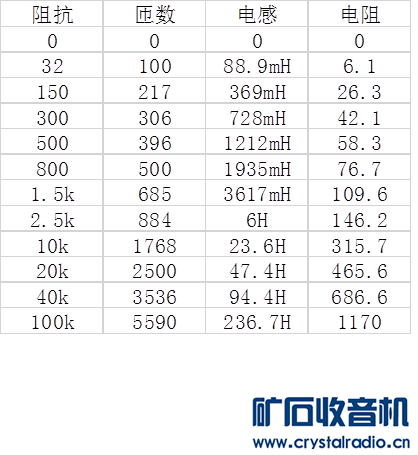

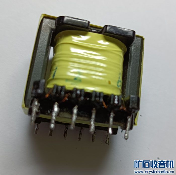

参照lq19512003老师的矿机匹配变压器参数做了一个匹配变压器,磁心用计算机AT电源拆机磁心,试绕77匝测试电感29mH,计算100匝电感48.9mH,与给出的参数有一定的差距,通过矿机变压器设计表计算而的出的参数还是有一定的余量,决定还是用lq19512003老师的绕制数据,0--32Ω用0.15mm线材,其余用0.1mm,经过一个多小时完成组装。用同一仪表测试32Ω 70mH、150Ω 331mH、300Ω 663mH、500Ω 1119mH,已经远远超过试饶计算量,后发现试饶线材是铝质漆包线,和铜漆包线差距很大。后用电桥测试出乎意料32Ω 88.9mH、150Ω 369mH、300Ω 728mH、500Ω 1212mH- - -,电感表的误差比较大只能作为参照,尤其20H档位和2H都差距很大。

磁芯的工作频率范围合适吗?
 楼主| 发表于 2022-10-10 08:44:27 | 显示全部楼层
未成之佛 发表于 2022-10-10 08:28
磁芯的工作频率范围合适吗?
对矿机微信号传递频率不是问题,不会出现低频磁饱和现象,而磁心导磁率相对更高效率更好,参照 lq19512003 版主系列试验分析,结论很明确。
