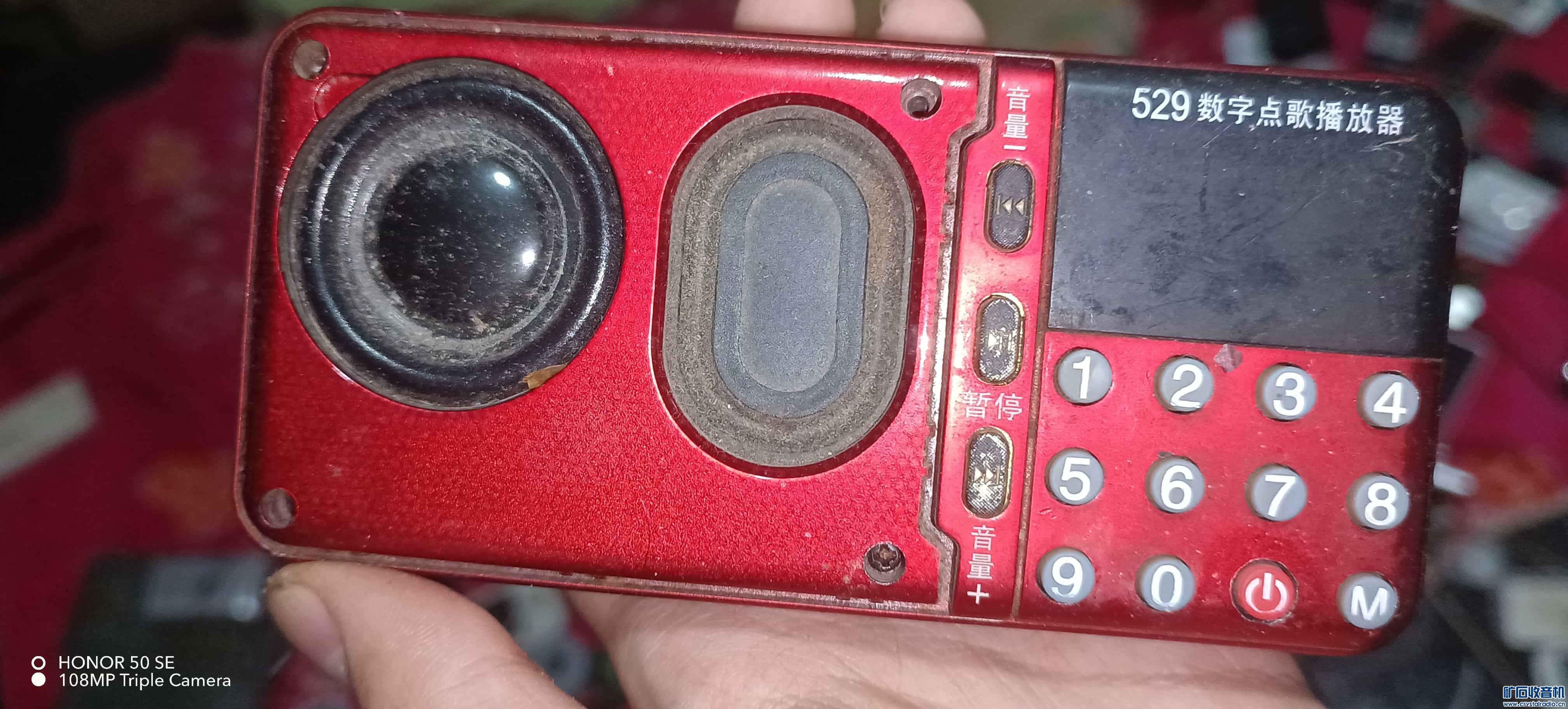

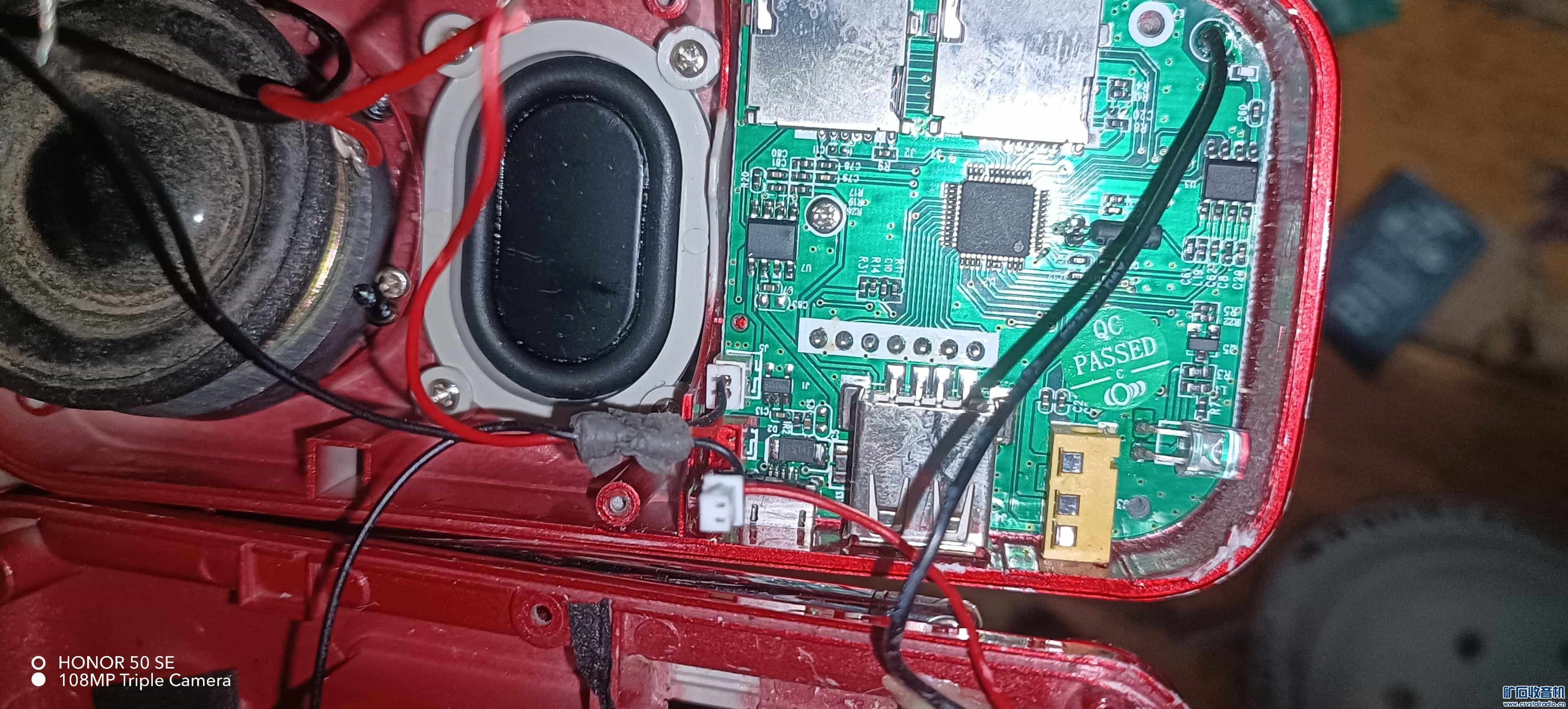

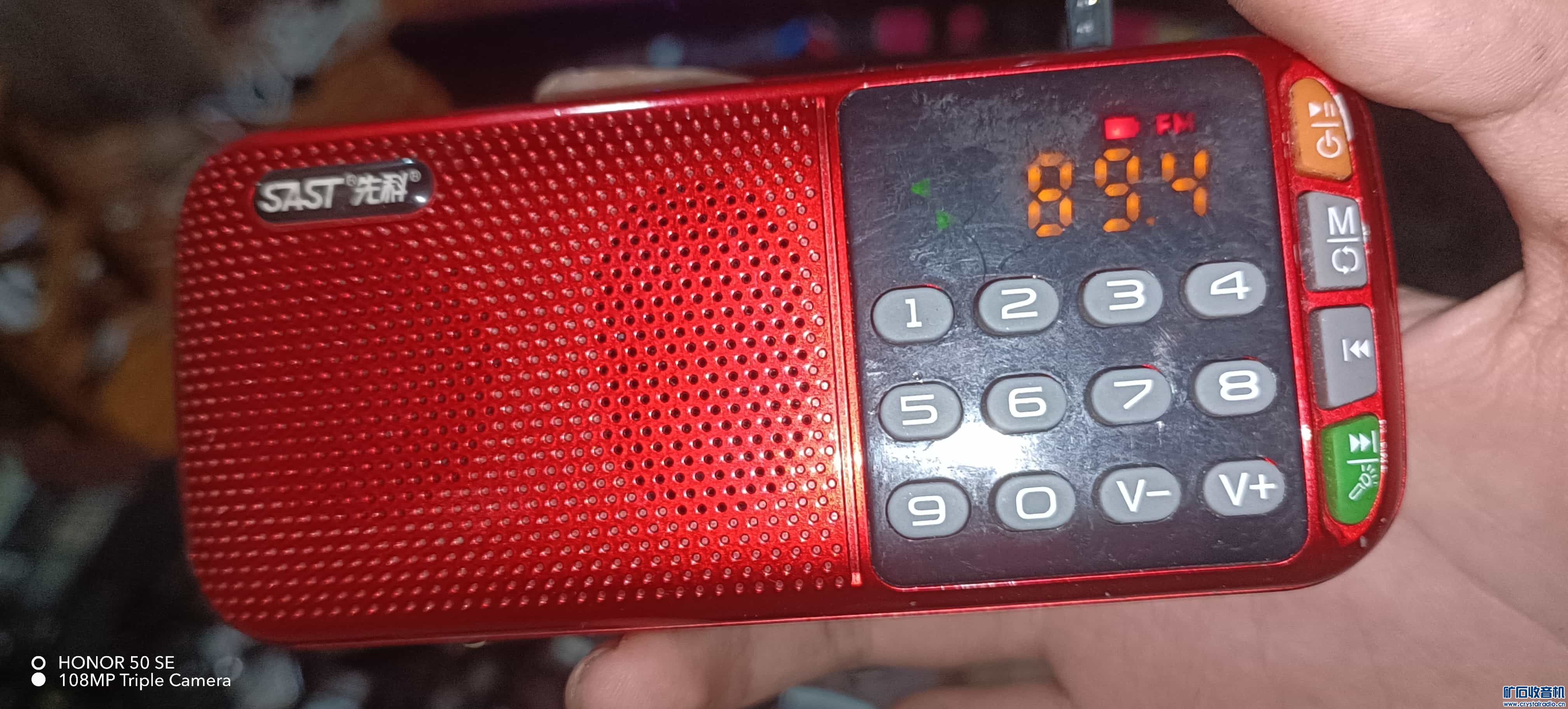

三个收音机故障现象都是开机无声 按键操作正常 只是没声音 然后拆开了 找个插头一样的喇叭接上去能响 拆下来的喇叭用万用表量线圈已经断了

发表于 2022-10-9 09:03:09 | 显示全部楼层
小口径 长冲程 大音量 就爱坏

以前捡到过。别人扔掉的。
同样,也是喇叭坏了。手头正好有这种旧喇叭,换上就好。
一同随机捡来的,两节 18650 (并联供电),TF 卡。
扔东西的,肯定不是我们这号的动手爱好者。
他是连两节 18650 、TF 卡 一块儿扔的。

发表于 2022-10-9 22:13:07 | 显示全部楼层
居然还有被动振膜,增加低音用的,设计的人还是动了一点脑的,并非全无是处。
