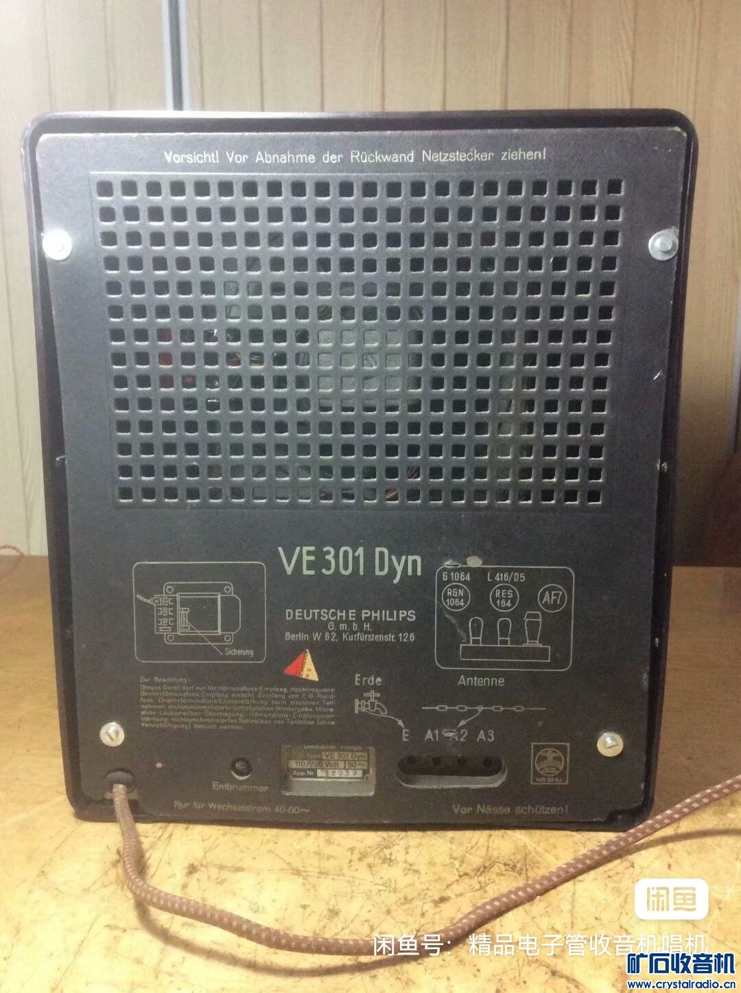

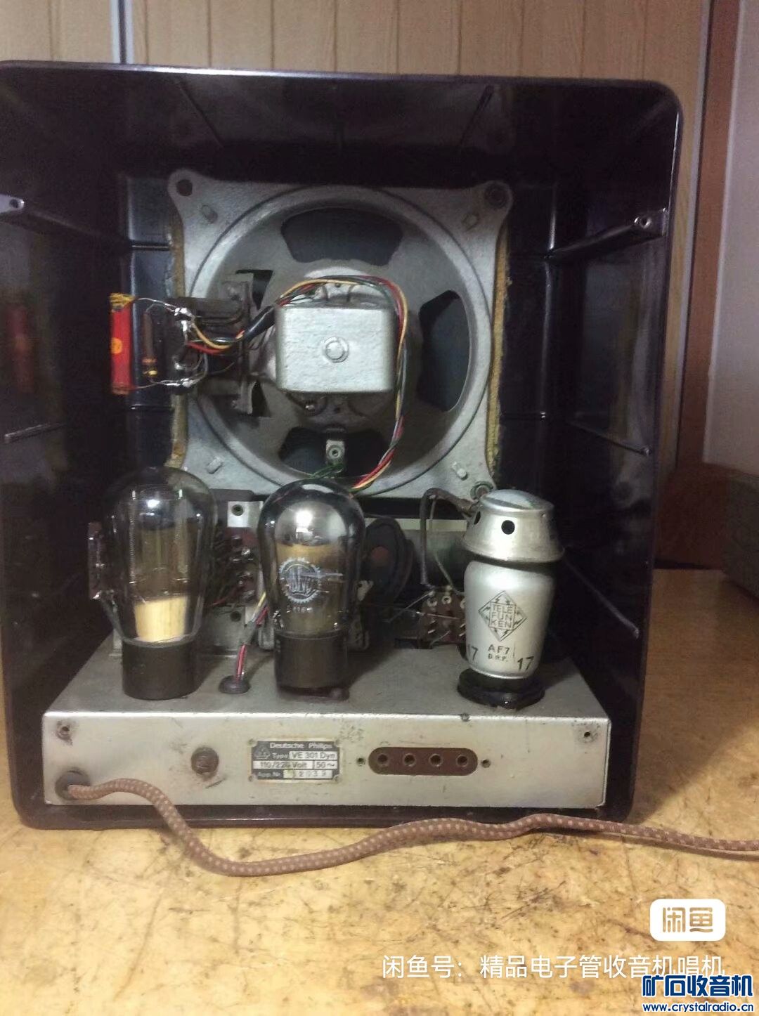

比较早的机子好像都是再生检波的,网上闲逛看到一款,结构很有特点的,又有了仿的想法 image_editor_1665077299605.jpg image_editor_1665077210125.jpg image_editor_1665077216303.jpg

这个机器的电子管太老买不到,还很贵,可以用国产电子管做。效果一样。。再生式的电子管直放机电路很多经典可以参考。。
 楼主| 发表于 2022-10-8 22:06:35 | 显示全部楼层
我只有国产管,准备6k3P+6J8p十6Ⅴ6(6p3p),找个2x360的双连(没有单连)顺便加上调谐高放,整流用二极管吧,这两天先仿壳。
发表于 2022-10-8 22:31:08 | 显示全部楼层
各有优势,超外差优势强一些:选择性好,波段内灵敏度均匀,强弱台音量差别不大,能收远地台,不要长天线,,,
再生机波段内灵敏度不均匀,选择性不如超外差,一般加长天线才能收远地台,调整合适了音质可以,短波收听SSB不要本地拍频振荡器;没有超外差变频器带来的组合干扰、没有镜像频率、中频畸变失真、,,,

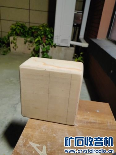

尺寸24X24X12,老办法,钉子加胶
