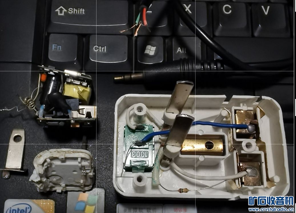

边上是不知真假的水果1A充电头对比。

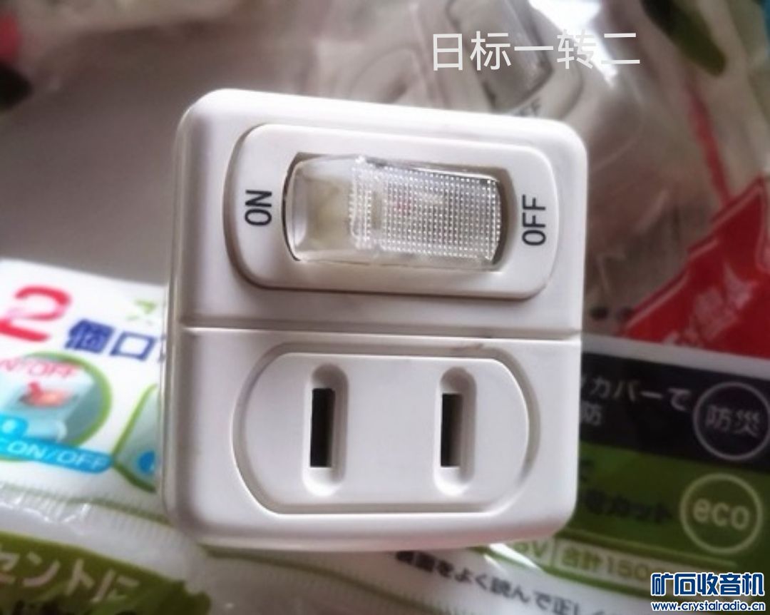

买时就想好不到哪去,收到货拆开看不能再差了,插头线芯又细又有弹性还氧化发黑了,一转三插头脚锉开是白色的不吃锡,可比重大约有7左右,插座是镀铜铁皮,留了焊接脚却没有焊,要不是要一个多用座就买6元钱的日标一转二了。

 楼主| 发表于 2022-10-8 15:17:37 | 显示全部楼层
这种5.5元的感觉差不多。
塑料换厚实点,插头换黄铜镀镍,插座换铜皮,内接线换粗点,开关换优质10A的能增加多少成本?

 楼主| 发表于 2022-10-10 17:25:06 | 显示全部楼层
今天发现一个有趣的现象,多用插座连装饰脚位竟然都用的磁铁不吸锉开有点黄色的铜皮,可能是方便向客户展示是铜脚。
虽然插座接触应该没问题,可还是像强迫症一样补焊了焊脚。
