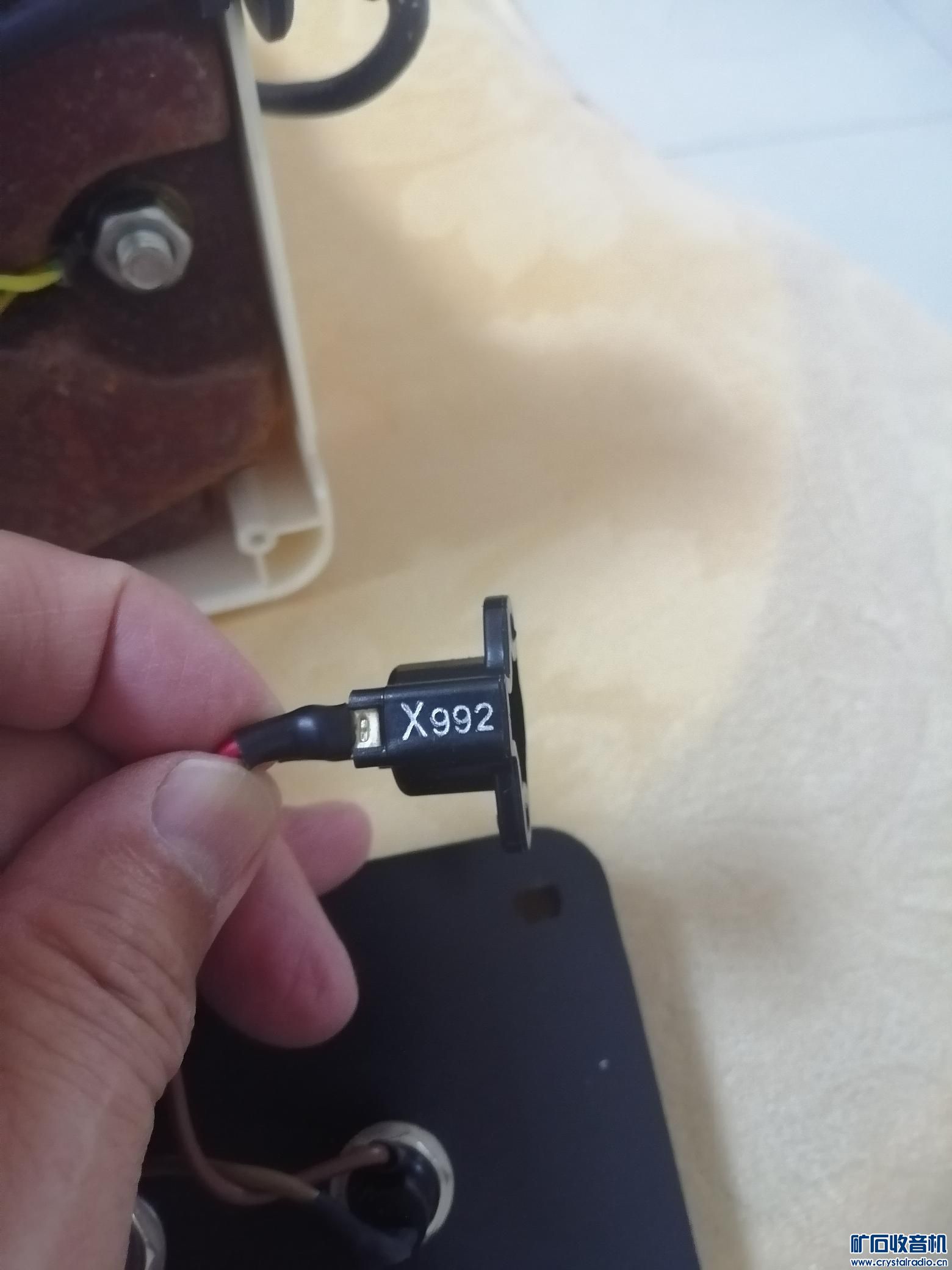

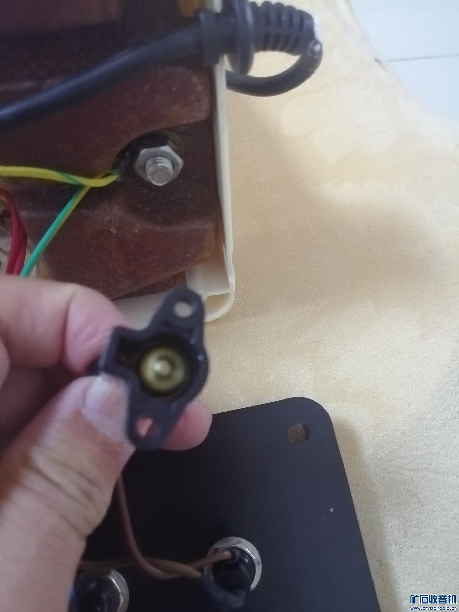

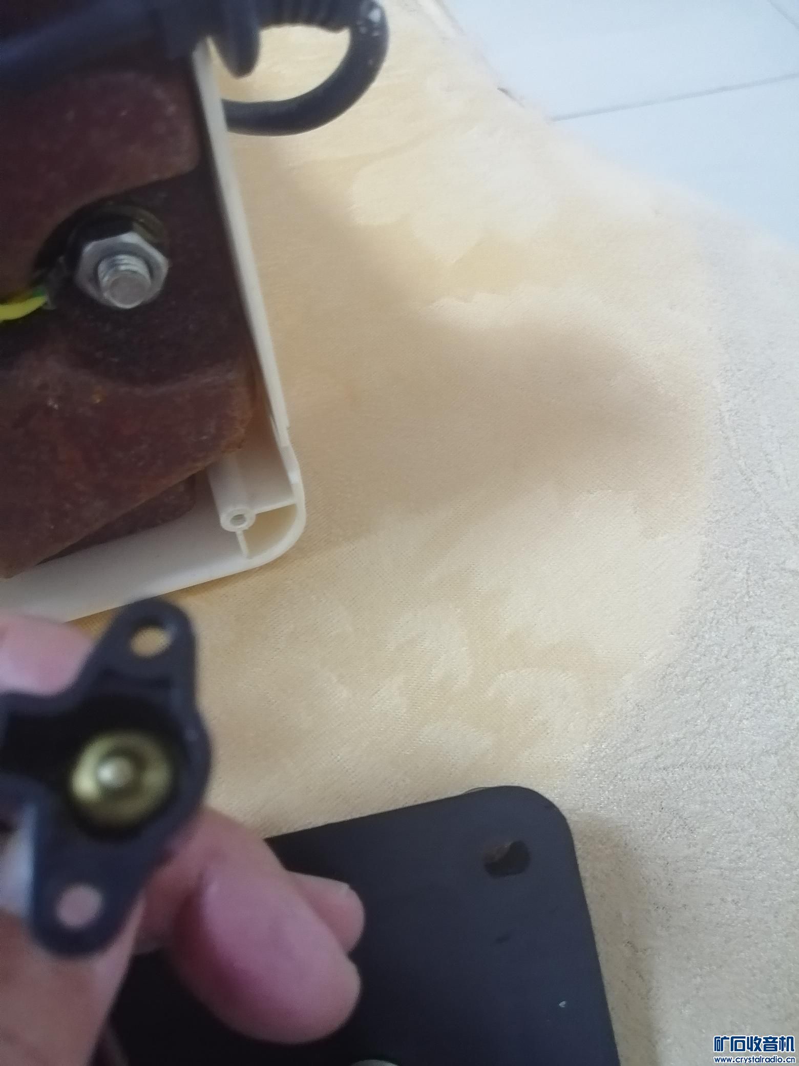

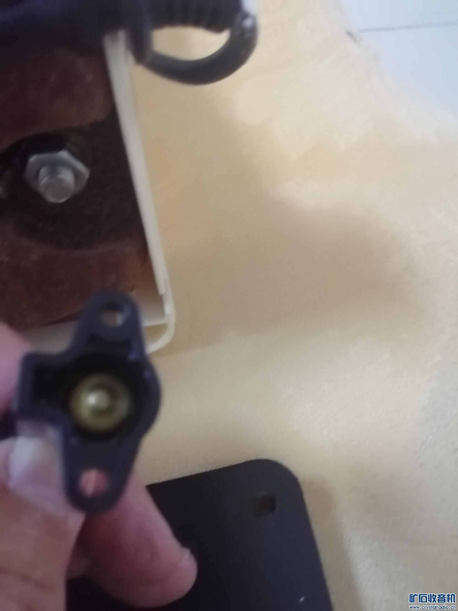

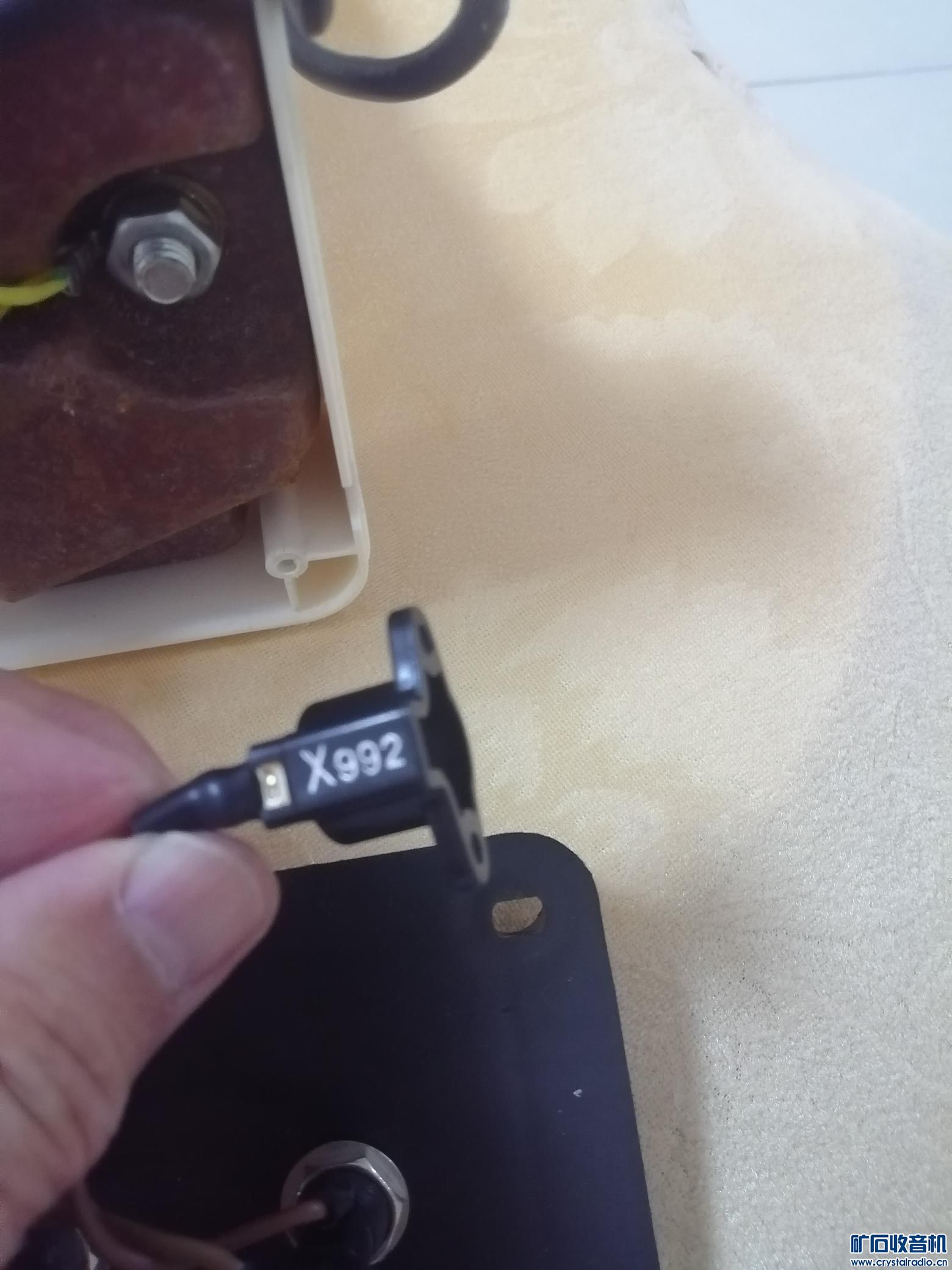

一个冶疗仪几年不用了今天打开试下工作指子灯不亮,打开检查时间继电器沒问题,两个保险管沒问题,有一个元件是x992不知起什么作用,想把它卡断并联上给电试一下如果再不行就是发热磁盘有问题了,不知这样处理可行请教老师们。 IMG_20221008_085416_49ZXkVaq3L.jpeg IMG_20221008_085427_BwTkIf4S31.jpeg IMG_20221008_085511_c8Lw0Fu372.jpeg IMG_20221008_085442_Tg1Eozb99c.jpeg IMG_20221008_085524_CprHBoY18O.jpeg IMG_20221008_085515_l1yUhnQR62.jpeg IMG_20221008_085528_gg1gWu1m89.jpeg

这个x992是和电源进线→保险丝→x992一→发热盘,另一电源进线→保险丝→时间继电器→发热盘。

 楼主| 发表于 2022-10-8 10:20:27 | 显示全部楼层
应该是起过流保护作用的。
发表于 2022-10-8 10:41:14 | 显示全部楼层
测量一下它还通不通?不通的话短死试试。
 楼主| 发表于 2022-10-8 17:26:38 | 显示全部楼层
董晓亮 发表于 2022-10-8 10:41
测量一下它还通不通?不通的话短死试试。
谢谢朋友关注指导,已解决了x992剪掉弃用再把其断开两线直接上OK了发热正常。
发表于 2022-10-8 18:45:25 来自手机 | 显示全部楼层
应该是一个温控开关,或是起稳定温度作用,或是起保护作用,防止过热引发火灾等
 楼主| 发表于 2022-10-8 18:59:38 | 显示全部楼层
谢谢老烧分析关注,这个元件已弃用了。
